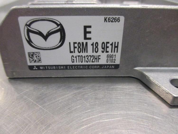

Geçmiş olsun, umarım öyle değildir fakat sorun TCM (transmission control module) ile alakalı olabilir.
Akunun oralarda bir eleman.
Resimdeki 2010-2011 2.0 - 2.5 L otm. Mazda 3lerde kullanılanı, bizim araclarda da aynı seri mi var bilemiyorum.
Arıza lambası yandı mı hiç?

büyuk ihtimal sorun şanzıman kontrol modülündedir. @quiteguide arkadaşıma katiliyorum.
