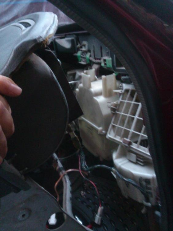

91 model aracimin kaloriferi dogru duzgun sicaklik vermiyo kalorifer petegi tikali tahmin ediyorum ilacla temizletinca petegin delinme ihtimali var o yuzden petek aliyim diyorum ama 91 modelin petegi gogsu sokmeden degisirmi yerini bilen varmi
önceki konularda rastlamıştım, peteğe ulaşmak için göğsü sökmeniz gerekiyor. göğüs sökme işi riskli, makineye bağlatıp temizletin bence.

ben zamanında göğsü sökmüştüm aslında çok zor değil ama biraz uğraşmak gerekiyor. Bence önce ilaçla temizliği deneyin delinirse zaten mecbur göğüs sökülecek. Şansınıza delinmezse ve açılırsa göğsü sökmeniz gerekmez.. Bende geçen günlerde 97 micranın kaloriferine porçöz uygulaması yaptım bayağı faydası oldu isterseniz onu da deneyebilirsiniz. porçozü yarı yarıya suyla karıştırıp göğüse giden kalorifer hortumlarını söküp yarısını üst kısımdaki hortumdan döküp alttan çıkmasını sağlıyorsunuz diğer yarısını alt kısımdaki hortumdan döküp üstten çıkmasını sağlıyorsunuz. en son olarak hortumu direk peteğe takıp içini temiz suyla iyice yıkıyorsunuz. Eğer peteği gözden çıkardıysanız bence önce porçözü deneyin olmazsa makina da temizliği deneyin eğer delinirse en son zaten mecbur göğüs sökülecek.
Kaölrifer peteğini tıkayan unsur aslında petekte biriken tortu çamurdur, kimyasal çamura bir etki yapmaz ,  bu çamuru anca tazyikli su ile yemizleyebilirsiniz, size önerim gögusu sökmeden önce bir deneyin,  motor kısmından hortumlarını sökün ve bir taraftan peteğe tazyikli su basın belki açılır.
