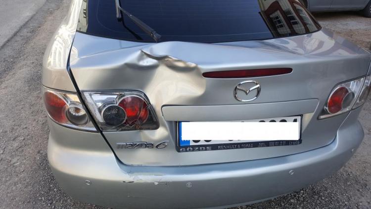

Dostlar başıma böyle bir iş geldi. 12 yıllık sürücülük hayatımda ilk defa bir aracım bu şekilde bir hasar aldı. Kendi ustama resmini attım gel bi bakalım dedi. Birkaç arkadaşa da sordum düzelmez o değişmesi gerek dediler. Sizin görüşünüz nedir acaba, İzmir, Manisa ve Denizli civarında bagaj kapağını değişmeden kurtarabilecek bir usta var mıdır? Hatchback olduğu için hepten sıkıntı bir durum şimdi bunu değiştirmeye çalışmak.
Herkese sorunsuz sürüşler :) 20180127_140723.thumb.jpg.1d36e00d737b9cc9b62bd8f3a7aa3f4f.jpg

Gecmiş olsun. Hasar fazla ve değişmeden tamiri bek iyi olmaz. En saglıklısı yenisi ile degişmeniz.
Devrim Babacan
Of. Çok geçmiş olsun.
Değişmesinden kaçınmanızın bir sebebi var mıdır? Yani ben olsam değişsin isterim. Tabii eğer yan sanayi vs. bir şey olmayacaksa.
Çok geçmiş olsun. Ben de @Devrim Babacan a katılıyorum. Bu resim olduktan yani ne sebeple değiştiği bilindikten sonra değişmesi bence de sıkıntı olmaz hatta daha iyi olur eğer kasko varsa .

Teşekkürler arkadaşlar. Kasko yaptırmamıştım maalesef henüz. Gördüğünüz kaza da maalesef bir vur-kaç sonucu oluştu. Çarpan kişi kaçmış. Cebimden yaptırmak zorundayım hasarı. Zaten sabah arkayı görür görmez değişmeden olmaz bu iş demiştim. Ancak değişim pek bir masraflı göründü gözüme. Ve yetkili servis dışında da değişim yapacak bir yer gelmedi aklıma...
Ama ucuz ve gevşek işi de hiç sevmem. En güzeli kendimi servisin şefkatli kollarına bırakmak :) İzmir yolu göründü anlaşılan. Peki değişim bana ortalama neye patlar bilgisi olan var mı? Bagaj camla beraber açılıyor ama sacın ve iç plastiğin değişmesiyle sorun çözülür sanırım. Sol iç stop çatlaktı zaten, ona pek üzülmedim. O işin kolay kısmı. Bir de tamponda lokal boya vardı, aynı yerdeki boya atmış darbeyle. Bu ufak bi boyayla yine kolayca hallolur herhalde.
Çağlar Bayur
düzeltemsi oldukça güç bu hasarın, o değil de, arka cam her şekilde sökülecek, şu an sökerken patlama riski mevcut.
Outlander
Aracımı henüz yaptırmadım. Yeni Otomotiv bagaj kapağında hasarlı parçaların değişmesi boyanması, 3 cm içeri giren arka panelin düzeltilmesi ve tamponun boyanması dahil tüm işlemler için 5100 lira teklif çıkardı. Yetkili servis için makul gibi görünse de yine de yüksek bir rakam. Dışarıda çıkma parçalar bularak yaptırmanın maliyeti ise 3000 lirayı geçiyor biraz. Aradaki farka kıyıp işimi servisle mi halletsem acaba diye düşüncelere daldım...

hasar tamirinde yetkili servisin bayiliği extra kozmetik avantaj getirmez. sanayi de aksine adam yapabildiği kadar ayakta kalır.

Merhaba öncelikle geçmiş olsun. Yakın bir tanıdığım kazalı mazda 3 aldı. Kendi toplayacak arabayı. Yeditepe oto çıkma diye bir firma var. Çoğu parçayı oradan temin etti. İsterseniz bir iletişime geçin tamponda çok bir şey yok gördüğüm kadarıyla. Fotodan anlaşılmıyor ama arka cama temas yok gibi duruyor. Bir arayın sorun isterseniz çıkma parçalarla 2000 tl gibi bir rakama düze çıkarsınız gibi geldi bana.
http://ticiz.com/p872194-mazda-cikma-yedek.html birde burada ellerinde var olduğu yazıyor birde buradan fiyat alın isterseniz.
zoptrik
Darbesiz mümkünse boyasız orijinal bir bağaj ile değişebilir. Boyasız dememin sebebi darbe olmadığına emin olursunuz. Sonra kendi aracınızın rengine boyanır. Hasar arkadan olunca çıkma parça bulmak da kolay olur. HB olması bu konuda biraz dezavantaj olsa da şansa buluna da bilir. Geçmiş olsun.

Ya aslında önceliğim tabii ki parçayı değiştirmek. Ancak bulunduğum yer itibariyle çıkma parçayı elden temin etmem imkansız. Kargoyla gelecek parçanın da parasını ödedikten sonra ne kadar temiz hasarsız geleceği meçhul. Parçaları görüp alamayacağım için kandırılma riski de var. O yüzden yetkili servis şu an için ağır basıyor.

Geçmiş olsun. Ciddi bir darbe almış ve düzeltildikten sonra aynı mukavemeti sağlayamayacağı için değiştirmek çok da mantıklı olacağı kanaatindeyim. Kazasız belasız inşaAllah...

Durum güncelleme. Kendine ve işçiliğine güvenen bir Mercedes Benz servisi çıktı ve 14 günlük uğraşın ardından bagaj kapağım değişmeden tamir oldu. Ufak miktarda lokal boya yapıldı ve aracıma cıncık gibi olmuş şekilde kavuştum:tey:
Gün içinde resimleri de paylaşıcam. Herkese kazasız belasız sürüşler.

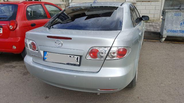

Boyut küçültmek adına görüntü kalitesi çok düştü ama aracımın son hali budur dostlar.
usta iyi işçilik çıkartmış, geçmiş olsun..
