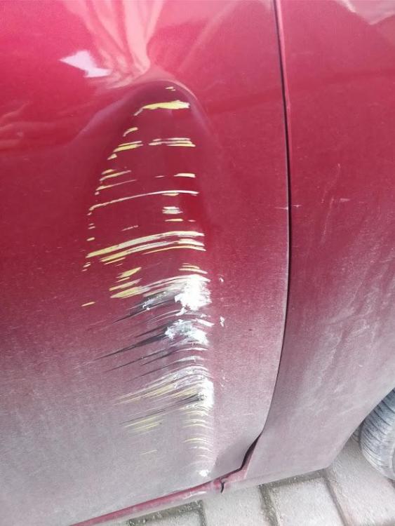

İyi günler arkadaşlar. Bugun arabayla otoparktan çıkarken otopark sütünlarına arabamın sağ kapısını ve aynasını çarptım. kapı için servisi aradığım da kapının değişmesi gerektiği söylendi. Sizce ne yapmam lazım

Servis hemen değiştirme cihetine gider tabi ki...
O kapı değiştirilmeden pekala yapılır. Kesinlikle kapıyı değiştirmeyin derim... Kesinlikle.
Geçmiş olsun. Üzülmeyin, pek birşey yok sayılır.

Teşekkür ederim cvp için. Servisler en çok para kazanabilecek şekilde hareket ediyorlar malesef. Benim tek korkum kırmızı rengin yakalanıp yakalanamayacagi.

çok geçmiş olsun, görünmez kaza. aracınızın kırmızısı özel, bazı yetkili servisler bile tutturmakta güçlük çekerken, dışarılarda heba olmayın. kaskonuz olduğunu var sayıyorum, değişecekse de kapı değişsin bence.

öncelikle çok geçmiş olsun. bana kalırsa kapının ne yazık ki değişmesi ve boyasının da ehil bir seviste yapılması lazım.

Ayna kolay da kapı gerçekten esnemiş. Tamir olayı yüzü astarından pahalıya gelir. Değer kaybını düşünüyorsanız düzelttirmeyle değişim arasında bence fark olmaz. Ama dışarıda yaptırırsanız işte o zaman -bence- değer kaybı daha fazla olur. Ben bir arabayı alırken bu kapının değişmişliğine bakmam eğer serviste yapıldıysa.  @dr_azoom daha ayrıntılı yanıtlayacaktır. Bence servis ne diyorsa o ;)

Muhtelif sanayilerde en az 5 kez otomobil boyattım. Biraz da titizlik var. Hasta ziyaret eder gibi hemen hemen her gün otoyu ziyaret eder, yapılan işleri kontrol ederdim, bazı müdahalelerde bulunurdum.
Kapı biraz esnemiş demiş zoptrik, bu kapı ne ki? :) Çok daha kötülerini düzeltiyorlar. Tabi bunun iddiası da olmaz. Sana göre, bana göre deyimleri devreye girer.
Şimdi ben kendi otomu  keyfe keder komple boyattıydım. Şu an yine boyada, tamponlardaki sürtük  ve çizikler halledilecek.  Daha sonra satışa koyacağım, neler diyecekler neler :) Ki oto kazasız, değişensiz, üstelik 14 yaşında.
Bu gibi handikapları düşünerek: fotoğraflandırmak yetmez en azından kapıyı ve plakayı gösteren bir video çekilerek saklanılsın en azından. İleride gerekli olabilir.
En iyisi aracın sahibi bilir. Ben olsam kapıyı kesinlikle değiştirtmem... 2 bin TL ye oto boyayan var, 5 bin TL ye de... :)

İyi bir kaportacı bunu her türlü düzeltir. Fakat işin en zor tarafı rengin tutması bunu garanti edemezlerse servisle görüşüp ben düzeltirme işlemini yapsam siz boyasanız olur mu demeniz gerekir. Bu ülkede değişen parçalı araç satmak cidden çok zor.

Kapı düzeltilebilir, ama servisler genelde bununla uğraşmazlar. Kapıyı dışarıda bir yerde düzelttirip boya işini servise yaptırmayı düşünebilirsiniz. Çünkü sanayideki adamların soul-red i tutturması çok zor.

Hasarlı kaportayı değiştirmek yerine tamir-onarım yaptırma takıntısı, sadece bizim ülkeye mahsus  bir şeydir sanırım.
İlginçtir kendimizi değil, satacağımız kişiyi düşünürüz bu konuda. :fiuw:
Bu örnekteki kapı yine çok basit ufak bir kaza.. Öyle ağır durumda kapılar varki, içindeki çelik barlar yamulmuş, ama yine de değiştirmek yerine, onarıma gidiyor vatandaş.  Aynı yerden ikinci bir kaza esnasında o çelik barlar ne kadar mukavemetini koruyacak soru işareti! Hasarlı kapının yerine orijinal fabrika kapısı takılıyor, 2.el alacak adam buna takılıyor. :fiuw:
Elinizdeki bu hasar fotoğraflarını kaybetmeyin. Oldu ya 2.el satarken kapının değişmesine takan vatandaşa bu kareleri gösterirsiniz.
Bizim Mazda otomobillerde ince ama mukavemetli sac kullanılıyor. Haliyle eski nesil kaporta saclarında olduğu gibi düzeltme işlemi öyle basit olmuyor. Düzeltme olsa bile %100 performans sağlamayabiliyor. Öyleki boyandıktan sonra güneşe geldiğinizde kaporta yüzeyindeki dalgalanmaları görebilirsiniz.
Olmayacak bir şey değil..Lakin çok ama çok iyi bir kaporta ustasının dokunuşu lazım temiz bir iş için..

Daha öncesi Mazda323 otomobilimle kaza yaptım. Sol kapıya Ducato minibüs geldi vurdu. Direkte eğik görülmüyordu. Yeni kapı alındı ve monte edildi. Otoyu komple boyattım. Sıfır gibi oldu. :)
Oto ile eve gelirken lastik sesi komple içeride. Kapıya doğru baktım, anaaa dışarısı görülüyor. Tekrar geri döndüm.
O durumu halledemediler, fitiller değişti, olmadı, olmadı. İçime sinmedi ben de otoyu sattım.

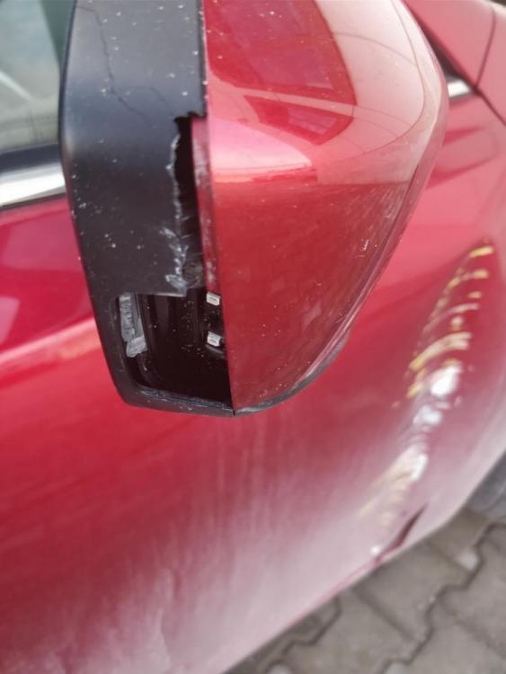

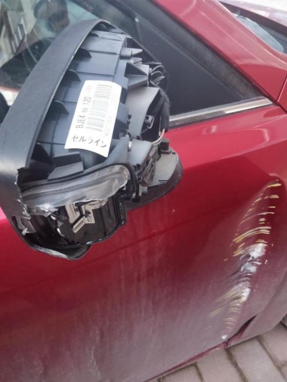

birde aynada böyle biz kaza var. servis gövde de kırık olduğu için komple değişmesi gerektiğin,i söyledi. 1500 lira tutuyor ayna. ben sadece sinyal kapağını bulabilirsem ordaki küçük kırık parçayı yaptırtabilir miyim? Birde sinyal kapağını nerden bulabilirim.

Benim aynam garantiden değişmişti ve eski aynadaki sinyali alıp yenisine takmışlardı. oradaki sinyal lambası yekpare olarak monte ediliyor aynaya, yani kapağı ve kendisi ayrı değil diye hatırlıyorum. Dolayısıyla sinyal lambasını tek başına satın alıp oraya monte edebilirsiniz soketleri zarar görmediyse. Yetkili servisten bir sorun isterseniz.
