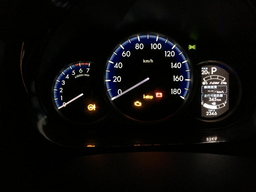

Merhabalar 2011 model mazda demio 1.3 skyactive otomatik sahibiyim aracımda 1. Silindirde bobin arızası cıktı bobin ve elektrigi dağıtan bi parça degişimi yapıldı bujileri 10.000 km önce değiştirmiştim bobin degişiminden 150 km sonra sarı motor ısıgı esp abs ısıkları yanarak tekleme ile aynı arızayı tekrarladı sebebi tam olarak nedir?

2011 de skyactiv mi vardı ...
taktığınız bobin yansanayi veya arızalıdır.
ayrıca bobin arızasını sistem direk bobin diye vermez.  1.silindir ateşleme hatası verir.
1. silindirde kompresyon kaçağı da olabilir ..
1 ve2. silindirin bobinlerini yer değiştirin. gözlemleyin

ilk arıza verilip serviste 1.silindir diye hata verdi usta 1. ile 2. silindirdeki bobini değiştirdi arıza tekrar çıktı sonrasında bobini orjinal çıkması ile değiştirdi oda aynı arızayı verdi şuan bujilerin bozuk diyor
