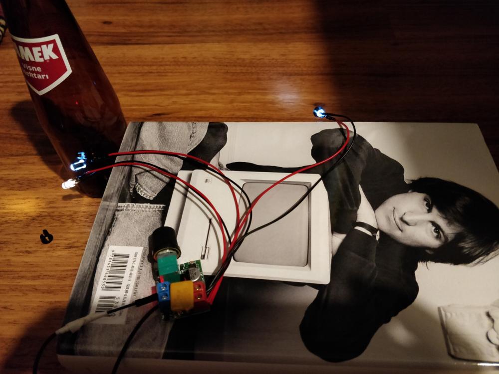

Öncelikle led için gerekli malzemeleri söyleyim. Mavi mantar led, diot ve 1k direnç. Bunları seri bağlayıp lehimini yaparak oluşturuyoruz. Bu devreyi Mazda yurtdışındaki ledleri için kullanmış. Belki direnç değeri farklı olabilir. Bunları devre elemanı satan elektronikçilerde bulabilirsiniz. Devreyi lehimledikten sonra elektrikçi bantıyla sardım. Bu aşamada böyle işlerde aktif olan ama forumda pasif olan Mazdacı meslektaşım @ediz07 hocam bu devreleri benim için temin etti ve yardım etti sağolsun. Teşekkürlerimi borç bilirim ona. BK manueli var onun da.

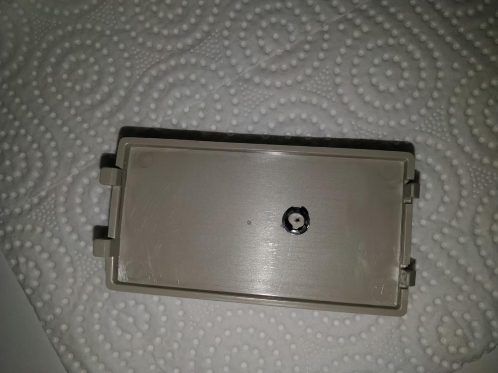

Dönelim araçtan çıkardığım parçaya. Bizim konektörümüzün yeri hazır aslında. Mazda aynı sağ yolcu ayak ucundaki ayakaltı aydınlatma konektörünü koyup ışık koymadığı gibi, burada da konektörü koymuş, ledi koymamış. Bu konektör için elimde fazladan bulunan servo dişi ucundan pinleri çıkardım ve buradaki konektöre taktım. Parçanın detaylı resimlerinde (2 üstteki resimler) sol üst köşedeki 2 pinli konektör. Kalın kablolu konektörün bağlandığı yerine hemen üstünde.
10.jpg.06e9736266dacb4c53623e8b6fea59ec.jpg11.jpg.605a3d7fd7e99fba156bc4182b706ed9.jpg12.jpg.3022469bf0cd9afa142478e11f5317b2.jpg
Buradan sonra elinizdeki ledi o deliğe denk getirmek sizin becerinize kalmış durumda. Ben önce uhuyu denedim ama bir türlü kurumak bilmedi. Ardından çift taraflı bant ile o siyah elektrikçi bandıyla sardığım ledin 4-5 tur sardım. Böylece led hem oturduğu zaman ucunun etrafındaki çift taraflı bantlar tabanı tutuyor, hem de kalınlaşan eni sayesinde deliğin hemen dibindeki dik yüzeye tutunma sağlıyor. Bunu da daha sonra konektörden getirdiğim kabloları ve elektrikçi bandıyla sabitlemeye çalıştım.

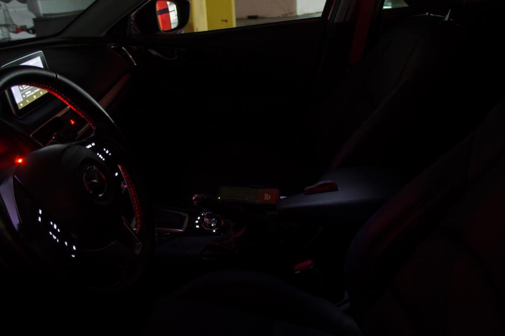

Sonuç. Farları açınca yanıyor. Ayakaltı ambiyans ışığımla birlikte farları açınca yanması çok hoş oldu. Odağını ayarlamak için akşamı bekleyeceğim. Tam orta konsoldaki bardaklıkları aydınlatmasını istediğim için ufak bir ince ayarı kaldı

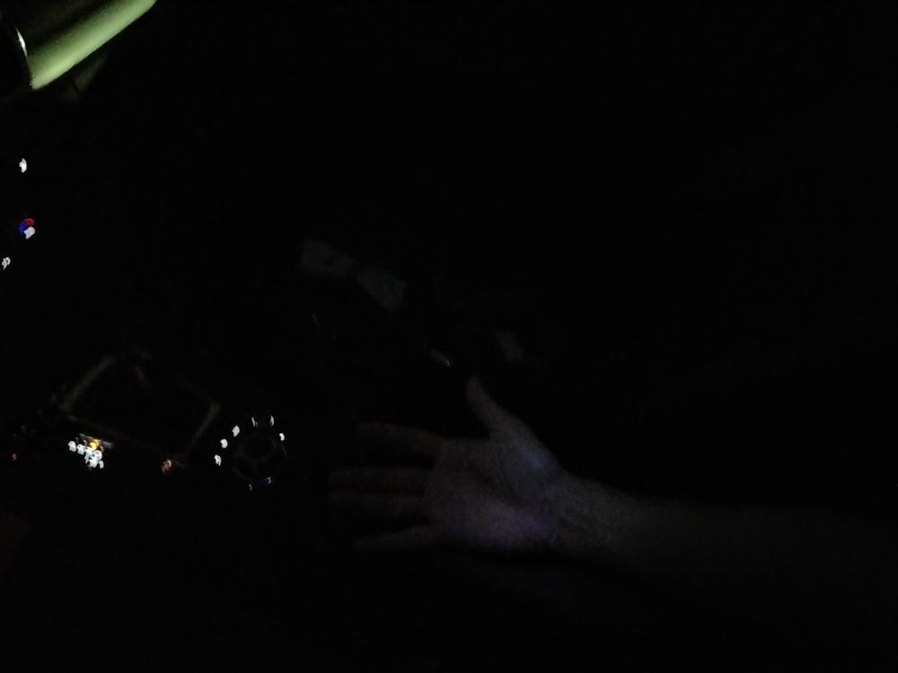

Gece görüntüsü de aşağıdaki gibi. Ayakaltı ışıklandırma çok parlak diyenler için şehiriçi sürüşlerde sıkıntı çıkarmasa da zifiri karanlık uzun yolda gözümü alıyordu. Oraya bir tane uzaktan kumandalı dimmer taktım. İstenildiği gibi ayarlanabiliyor. Tavan ambiyans ise loş göz almayacak şekilde bölgesel bir aydınlatma sunuyor. Sadece beyaz bir eşya koyarsam gözümü aldı, su koyulduğunda güzel bir ambiyans oluşuyor.

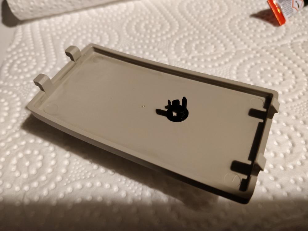

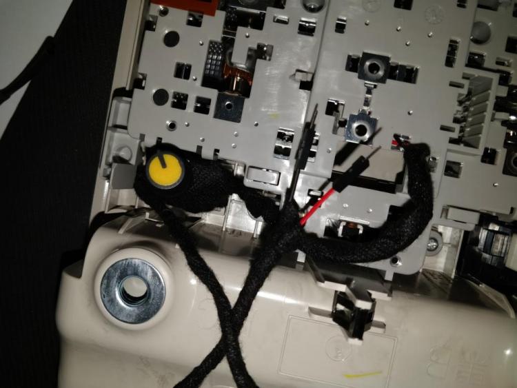

Ben de ekledim bu ambiyans led aydınlatmasını. 2. nesildeki gibi kolay değil malesef. 2. nesil Mazda 3 ve Mazda 6'larda olan bu ambiyans aydınlatmasını 3. nesillerde nedense kaldırmışlar. Bazen hem görsel olarak, hem de işlevsel olarak eksikliğini hissediyordum. Aracın içindeki bütün ışıklar beyaz olduğu için ben de beyaz bir led seçtim. Ledin şiddetini ayarlamak için araya ufak bir şiddet ayarı modülü ekledim. Elektriğini de, daha önce kabin içi kamerası için otomatik kararan dikiz aynasından çektiğim elektriği çatallayarak elde ettim. Yurtdışında sunrooflu modellerde sunroof kontrol tuşları var. Bizde sunroof opsiyonu olmadığından orada boş bir plastik parça var. Oraya kürdan kalınlığında bir delik açıp arkasına monte ettim ledi. Şiddet ayarı modülü de çok ufak olduğundan, sağdan direksiyonlu modellerde bluetooth mikrofonu olan yere yerleştirdim. 2-3 saatlik bir işlem. Bütün kabloları bez bantla güzelce sardıktan sonra da bağlayıp kapattım. Işığın odak noktasını dağıtmak için ufak bir zımpara ile ledin ucunu zımparaladım. Led cam gibi görünürken, buzlu hale geldi. Işığın vurduğu yeri de tam olarak kol dayama ve bardaklıkların olduğu yere verdim. Benim telefon tutacağım bardaklık kısmında, geceleri telefona kablo takıp çıkarırken ya da torpidodadan bir şey alırkey epey işlevsel olacak. Işık şiddeti ayarlanan modülden istenirse tamamen de kapatılabiliyor ışık. Fotoları paylaşıyorum:
