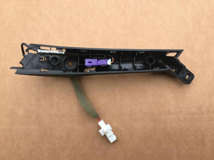

Kapı kilidi açma dilinin olduğu yere ambiyans aydınlatması ekledim. İsteyenler aynı işlemleri kapı tutma kolunun ön kısmına uygulayabilir.  Mirailerdeki parça ve aydınlatma böyle.

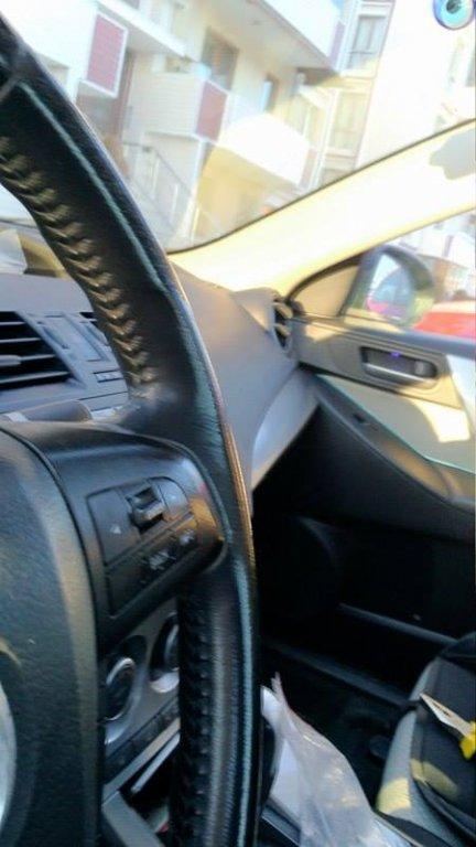

Görüldüğü gibi cam açma butonlarını aydınlatıyor.
Orada kötü olacağını düşündüğümden kapı kilidi açma dilinin bulunduğu kısma gizlemek istedim. Kontak açtığımda yanıyor, kapattığımda kapanıyor.
Öncelikle tavan ambiyans led aydınlatmada kullandığım ledlerden 3 tane hazırlamıştı @ediz07 hocam sağolsun. Birini tavanda kullanmıştım. Geri kalan iki tanesini de ön kapı dillerinde kullandım. Nasıl yapıldığı ile ilgili tavan ambiyans konusuna gidebilirler. Başarıyla tamamlayınca da arka kapılara da taktık.
Dün Ediz hocanın şarjlı matkapıyla tam ortaya (yuvanın enlemesine ve boylamasına) delik açtım. Tam elimdeki ledin gireceği çapta.
Led devresinin kablo bağlantılarını yaptım. Bu noktada hızlı klipsler (fast clips) ek almada çok büyük kolaylık sağladı.

Göz alma konusuna değinirsek, ledler zaten çok sönük yanıyor. Ayrıca 360 derece ışık yaymıyor 1 doğrultuda odaklıyor. Sürüş pozisyonunda led ışığı direk olarak gözükmüyor.
19.thumb.jpg.e9d674b92892739cd4f395b50f08f494.jpg20.thumb.jpg.140f5c3a99a6b4c1ced0f6c08b0e4474.jpg
Direksiyon hizasına eğildiğimde görülüyor ancak.
21.thumb.jpg.8ab3fbbcbdbfca4ef59a64531494b5fe.jpg22.thumb.jpg.e5b3b1da5504d350647b12c71d6767ed.jpg
Direnci bir miktar artırıp daha da loşlaştırmak istiyorum ama yine de göz alma ve yansıma yapma durumları yok. Eğilmeden ledler gözükmediği için de göz alma olmuyor zaten.
Gece oturma pozisyonumda göz hizamdan görüntü
