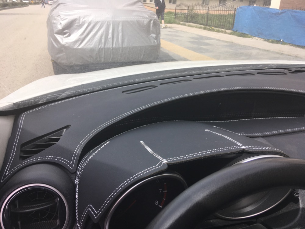

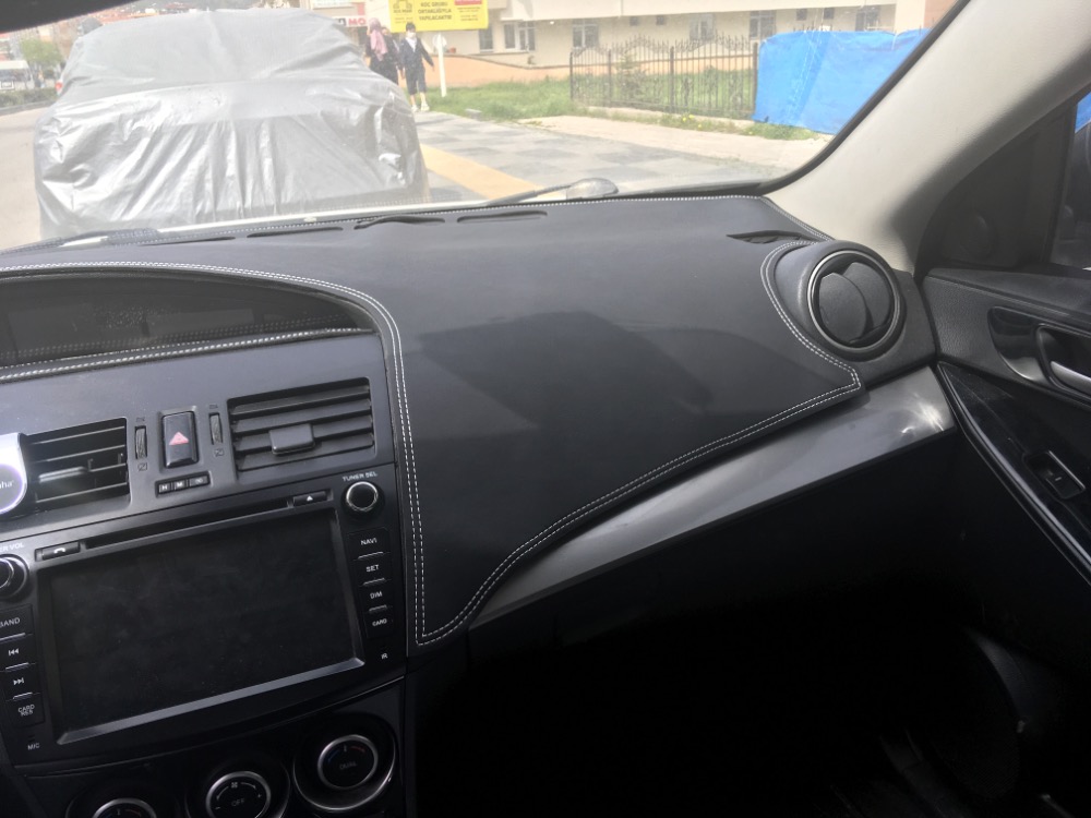

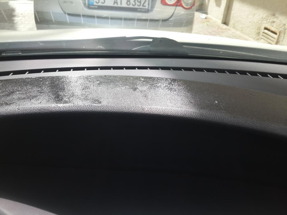

Makyajlı kasalarda bu erime sorunu yok zaten abi. Güneşlik hep kullanırım. Kimyasal temizleyici, parlatıcı vs hiç kullanmadım. Ona rağmen başladı. Aliexpressten düzgün görünümlü halı aldım ilerlememesi için.

makyajlı kasalarda bu "sorunun" olmamasına sevidin. Ama diğer yandan bu 09-10 modeller için bir sorun demektir. Adamlar eriyen göğüs yapmışlar, güneşten(ısıdan) korumak için kırk takla atıcaz demek.
Ben aracımı 6,5 yıldır kullanıyorum. 3yıl ankarada (açık otopark ama hep güneşlik kullanmışımdır) 3,5 yıl istanbul ve kapalı otopark. Ama erime geçtiğimiz yaz başladı.  Araba kullanırken koruyamadık. Demekki üstünü kalıcı şeklide örtmezseniz zamanla nekadar korunsada ortaya çıkabilecek bir sorun.

Benim araç makyajlı 2012 ama açılma mevcut erime yok bende 1 yıl önce başvurdum ama ne arayan var ne soran 2 haftadan beri arıyorum bununla ilgili başvurunuz var mazda türkiye bununla ilgili çalışma yapıyor diye yalan söyleyip kapatiyolar

Ben temmuz’da aradım. Döneceğiz dediler dönmediler. Evo’ya gittim. Değiştirme kampanyası varmış dedim. Bilgi gelmedi ama biz de duyduk dediler. Mazda avrupa’ya mail attım. Peşine de beka’ya gittim. Fotolwr çekilip iş emri açıldı. Sonra mazda türkiye’den arandım. Kurban bayramı öncesi 1500’e değştirdim.
Değişimle ilgili kota varmış galiba. Ama baskı kurmak lazım. Baskısız olmuyor.

Neredeyse 1,5 yıldır bu erime sorunu ile ilgili yazışıyorum. yaklaşık 3-4 yıl önce yavaş yavaş başladı. 2010 model mazda 3 hatchback ilk sahibiyim sıfır aldım. İzmir'de yaşıyorum. Halen yazışmaya devam ediyorum. Avrupa ve Japonya ya yazdım en sonunda bakalım ne olacak. İzmir'deki yenimazda nın bayiliğide bitmiş galiba. En yakın bayi 160 km ötede. muğla-aydın karayolu üzerinde. Mazda'yı sevmeme rağmen çok sıkıldım. Aracım henüz 53000 km de. Sorunu çözersem satacağım,yeter artık.
Yaptığım yazışmaları da yayınlayacağım.
Bu konu ile ilgili servis bülteni var. aşağıda pdf dosyası olarak veriyorum.
mazdadash.pdf bl torpido.pdf

Adamlar yayınlamış,  Servıslerın bunu ücretsiz değişmesı lazım. Bi de para felan ıstıyorlarmış. Saçmalıga bak.
Erime için şaşide 0000001 -325492    7.mayıs.2010 öncesı
Açılma için            325493 - 778739        12.Ocak.2013 öncesı  diyor galıba

Bu erime sadece 2009 2010 larda saşesinin son hanelerı  0000001 -325492    7.mayıs.2010 öncesı  var. İkı gündur netten arastırtım bı tane 2011 2012 2013 bulamadım erıme ıle ılgılı. Lakın yol bıgısayrın acılması hepsınde var :D   Şaşenın son hanelerının    325493 - 778739        12.Ocak.2013 öncesı  bu şaşelerde oluyor demıs bülten hakıkaten dogru. Çünku her araçta yok açılma. Benim şaşenin son altı hanesi  2....... le başlıyor 2011 araç, açılma yok ben de erime de yok Ama olmıcagı anlamına gelmez her an olabılır Basarız Np1 sılıkonu yapıstırız :D🤣

Yayınlanan bülten Kuzey Amerika diyor Mazda Türkiye. Türkiye'de bu bülten yokmuş. Saçmalık da burda, Mazda bu problemi malzemeden dolayı bir hata olarak kabul etmiş. Bölge olarak zaten güneşli bölgeler. Aynı problem kaliforniya'da da yaşanmış. Mazda bu bültenle hatasını zaten kabul etmiş. Taktım ben bu mevzuya.Otomotiv sektöründe çalışmış emekli bir yönetici adamım ,uğraşacağım. Şimdi Mazda avrupanın ceo sunu buldum. Geçen yıl olmuş yeni atanmış sayılır. Yasuhiro Aoyama . Bu adam merkezdeyken ürün geliştirmeye de bakıyormuş Bu bölümün genel müdürü. Konuyu gündeme taşıyacağım. Üstüne bir de İzmir gibi büyük bir kentte yetkili bayi yok. Bana habire Yetkile servise git iş emri açtır diyorlar. 2 kere Yeni mazda da açtırdım. iş emri kağıdının fotosunu attım, hala bana yok diyorlar. Yani mazda nın bok yemesi. Hadi hayırlısı bakalım Özgür Bey. Destek ol gündemde tutalım,yayalım. Ben mazda'nın sosyal medyasını bombalıyorum sık sık.
