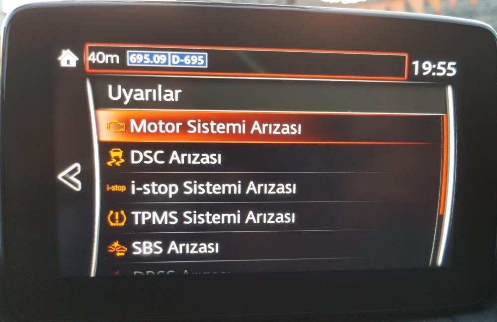

Merhaba arkadaşlar.2017 model CX3 Power Sense Plus aracımı 04.07.2018 tarinde bakımı geldiği için Adanada yetkili servise götürdüm.Hem periyodik bakımlarını,hemde içeriğini bilmediğim,bir arkadaşımdan duyduğum için güncelleme yaptırmak üzere servise başvurdum.Elektronik işleriyle ilgilenen arkadaşın cenazesi olduğu için periyodik bakımı yapıp gönderdiler.Ertesi gün güncelleme yaptırmak ve tekerleri ön-arka değişimini yaptırmak üzere tekrar götürdüm.Bakın özellikle uzun yola çıkacağımı belirtmeme rağmen 3 saate yakın serviste beklememe rağmen aracımı güncellememişler.Bu konuyu açan arkadaşımın yaşadığı problemden habersiz Alanya-Konya yolunda,seydişehir çıvarında dağı tırmanırken;tam bir aracı solladığım esnada bu bahsedilen arızayı verdi araç.İnanın çok büyük bir kazadan kıl payı kurtulduk.Araçta eşim çocuğum...Şükrediyorum Allah korudu bizi.Araç çekişten düştü.70 km hızı geçemedi,gaz yemedi vs...Aracı stop ettim.Tekrar çalıştırdığımda ikaz işaretleri kayboldu.100 metre gitmeden tekrar aynı problemi yaşayınca sağa çekip yol yardımını aradım ve aracımı konya servise çektirdim.20.07.2018 sabah konya serviste aracımı güncellediler.Aksaray istikametinde 100 km kadar sorunsuz gittim.Aksaraya yaklaştığımda araç istop arızası verdi.Bu arada resimlerinide alta paylaşaçağım araçın ilk arızayla birlikte baş gösteren istop arızasını görünce Konya servisi aradım.Bana İstop kodlaması veya buna benzer bir işlem yaptırdılar.Şimdilik herhangi bir problem yok.Şuan aksaraydayım.Yarın Adanaya dönüyorum.Şuan ki fiyatı 200 milyarlık bir araçla dağın başında kaldığımamı yanayım,eşim çocugumla büyük bir kaza atlattığımamı yanayım,Adana yetkili servisinin böyle bir güncellemede beni arayıp servise çağırmaları gerekirken,ben kendim gidip özellikle hatırlatmama rağmen büyük sorumsuzluğunamı yanayım bilemiyorum.Bu problemin güncellemelerle çözüleceğine kesinlikle inanmıyoyorum.Başka bir şehirdeki yetkili servis çalışanıyla görüştüm güncellemelerden sonrada aynı problemlerin yaşandığını söyledi.Bu kronik problemi Mazdanın mutlaka kesin bir şekilde çözmesini bekliyorum.Aksi taktirde dava açmaya hazırlanan birçok kullanıcı bulacak Mazda kendisine....

@Balaban Çok geçmiş olsun.... Araçta ne kadar arıza uyarısı varsa hepsini vermiş neredeyse.... Çok garip bir olay....

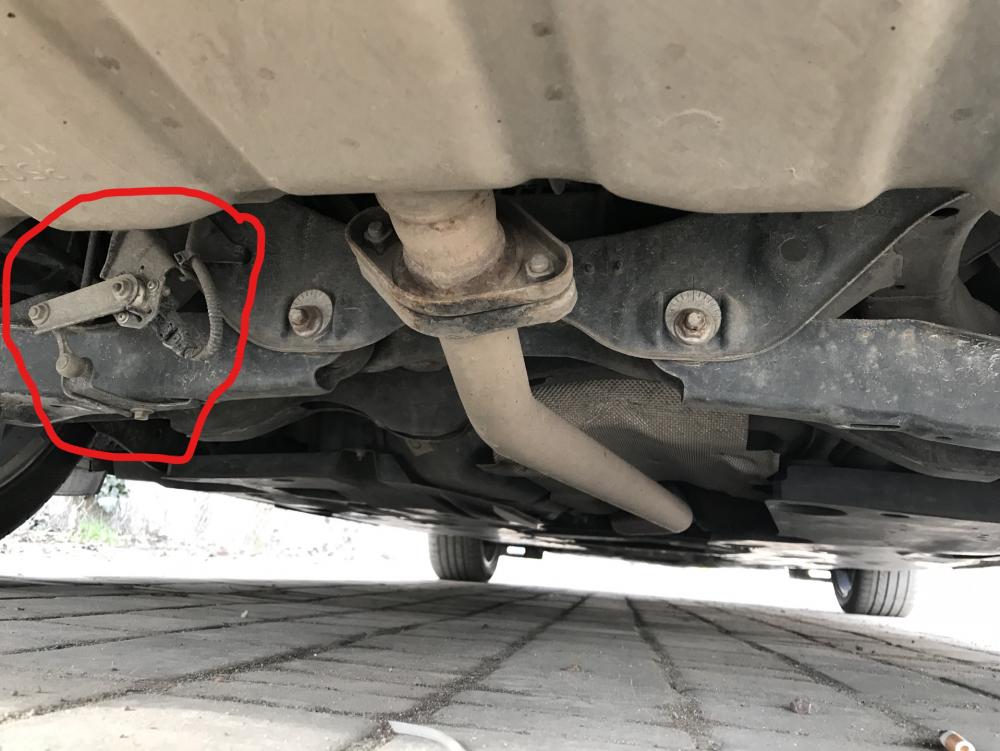

Birde bütün okuduklarımda takıldığım bir detay bu hatalar herkeste yokuş çıkarken yaşanıyor diye anladım (yanlışım varsa düzeltin lütfen)
Araçta arkada sol tekerin oralarda duran aracın eğimini ölçen sensör bulunmaktadır (Fotodaki gibi) yokuş çıkarken aracın eğim konumu değiştiği için bu sensördeki bir hata veya bozulmadan dolayı bu hatalar çıkıyor olabilirmi acaba.... Kendim fikrim tabi bu....

Arka aks üzerinde olan potansiyometre far yükseklik ayarı ile ilgili.
