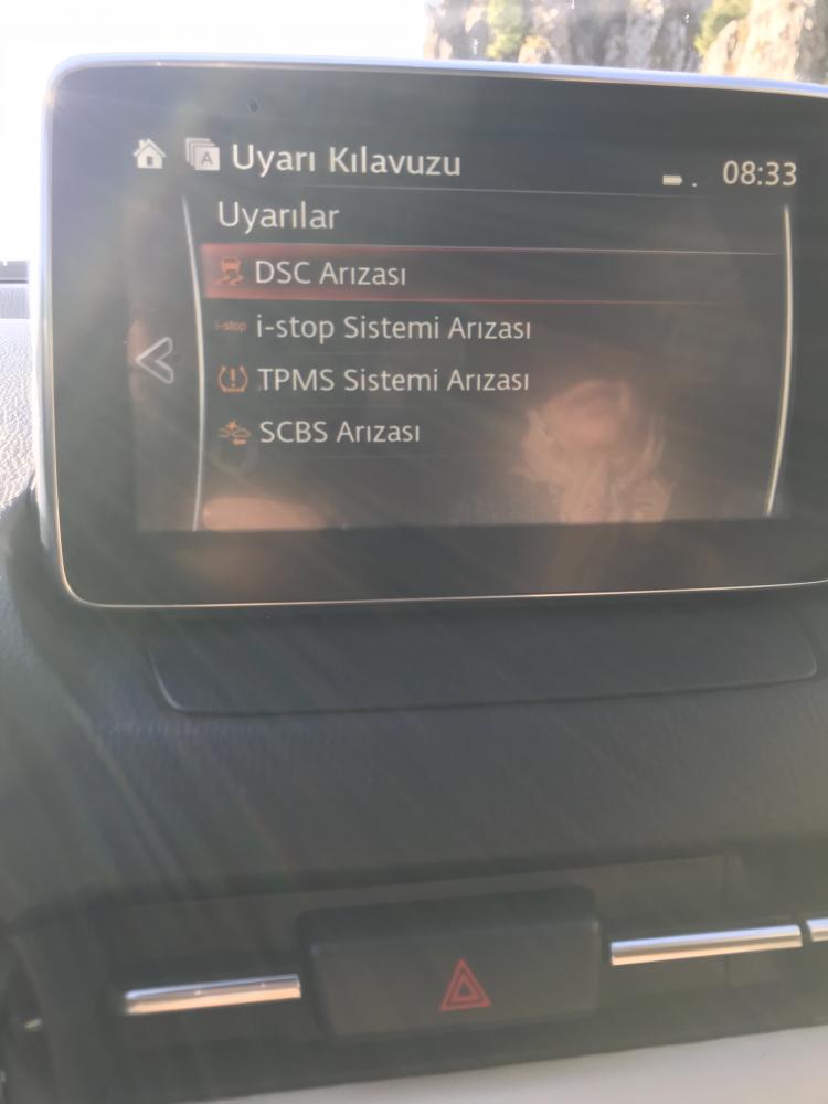

Merhaba
 uzun yokuşlar çıkılmasından sonra yüksek rakıma ulaşıldığında  yapıyor. mesela Adana 30 rakımdan bir saat içerisinde 1100 rakım pozantıya çıktıktan sonra, yaklaşık 100 km-150 km sonra yaptı. veya yine aynı şekilde adana antep yolunda nurdağlarını çıkarken yaptı.
bir kez arıza yaptıktan sonra ne zaman nerde yapacağını kestirmek zor. mesela nisan ayında pozantıdan sonra yaptığından Ankaraya 70 km kala düz yolda yaptı. yine istanbuldan dönüşte Abant tan sonra yaptı.
Arızay verdikten sonra zaten araçtaki düzensizliği farkediyorsunuz. mesela arabanın ataklığından eser kalmıyor. vites kararsızlığı had safhada. ve yakıt sarfiyatı artıyor.
enjektörler değiştikten sonra araba şu anda çok iyi performans veriyor. ama aracı çok deneme şansım olmadı.

 Rakım konusunda fikir belirten arkadaşlara bende katılıyorum. Marmariste ikamet ediyorum ve genelde eşimin memleketi olan Balıkesir'e gidip gelirken hiç bu sorunla karşılaşmıyordum. Taki geçen sene Antalya'ya gidene kadar. Korkuteli rampalarında araç malum arızayı verdi. Tabi bir sürü arıza lambası yanınca bizde korktuk, o günümüz rezil oldu. Yaklaşık 2 saat yolda bekledik, gelip geçen araçların mazdayı motor kaputu açık görünce içlerinden neler geçirdiklerini merak etmiyor değilim. Servisimi arayıp bilgi verdiğimde o şekilde gidebilirsiniz sorun olmaz deyince  Antalya ya kadar arıza lambaları yanık şekilde gittik ve reset attılar. Düzeldi deyip yolladılar bizi.
 İkinci kez geçen ay Ankara'ya giderken aynı şeyleri yaşadık. Bu sefer kronik olduğunu forumlardan okuduğumdan panik olmadık ama yine de canımız sıkıldı. Her sene tatilimin iki-üç gününü aracımın bu kronik arızasına vermekten sıkıldım çünkü.
 Ankara servisde aynı reset işlemlerini yapınca yapan ustaya sordum nedir dedim yani bunun oluru yokmu sürekli reset atıp duracakmıyız. Usta bu motorların sıkıntılı olduğunu, çözüm arandığını, v.s. söyledi. Aspirin çözüm olarak yokuşlara gelince manuele alıp devirli tırmanmamı belirtti. O zaman yapmaz arıza dedi. Marmarise gelirken dediği gibi yaptım bir sorun çıkmadı ama otomatik arabayı zırt pırt manuel/otomatik değişmek sıkıntı yapmazmı, ayrıca aracı eşimde kullanıyor bayanların bu geçişleri yapması daha da sıkıntılı.

Arkadaşlar benim enjektörler değişti geçen hafta bu hafta da aracı test etme imkanım oldu. Diyarbakırdan Hakkari'ye gittim yol inişli çıkışlı dağlık yer yer rakım çok yükseliyor aynı arızayı yaşayacağımı düşünerek yola çıktım ancak herhangi bi sıkıntı yaşamadım gayet rahat gittim. Dönüşte daha önce bu arızayı yaşadığım Nemrut dağı yoluna çıkardım aracı test için klimayı da açtım biraz zorladım da ama yine yanmadı arıza ışıkları. Enjektör değişiminden bari araçta bariz bir düzelme hissediyordum zaten performansında ve vites geçişlerinde. Şimdilik düzelmiş görünüyor bakalım ilerleyen zamanlarda ne olacak.(Not: Bülent beyin de bir süre düzelmiş sonra tekrar yapmıştı).
