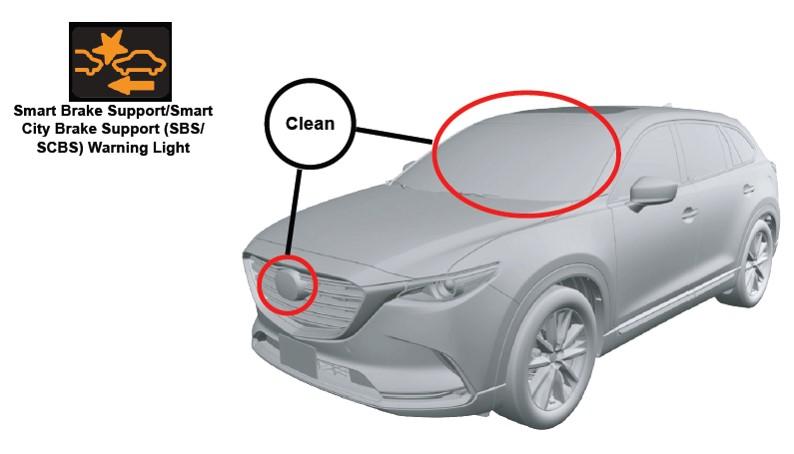

Evet bendeki sorun sizinkinden farklı gerçekten. Bu arada araba sadece scbs hatası veriyor 2 gündür diğer hatalar gitti:/ scbs ise hiç gitmiyor. Nedeni arabanın sensörlerinin kirli olması olabilir diyor Mazda  yarın temizleyip bakacağım sonuca. Bu aralar cidden çok kirli araba.
Tarahumara
40 dakika önce, patojenim :
Aracınız power sense değil ise zaten ön amblemdeki sensor sizde yok. Sadece Aynanın arkasındaki kısmı temizleyin eğer kirli ise. Aşağıda işaretlediğim sensör.  Normalde sileceğin sildiği kısım bu sensörü de kapsıyor. Sorununuz başka da olabilir. Bir ara belli bir yazılım versiyonunda hata olmamasına rağmen hata varmış gibi gösteriyordu sistem. CMU 59.xxx versiyonlardan biriydi sanıyorum. Bunu da bir kontrol edin derim.

Verdiğiniz bilgiler için teşekkürler. Kontrol edeceğim onu da.
