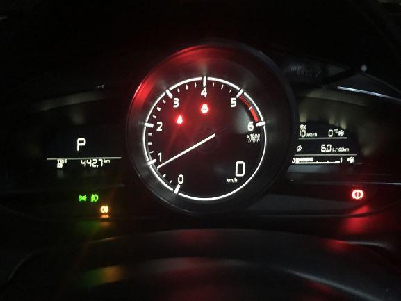

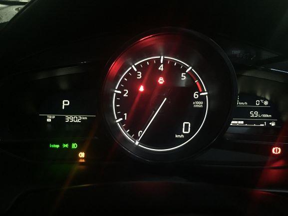

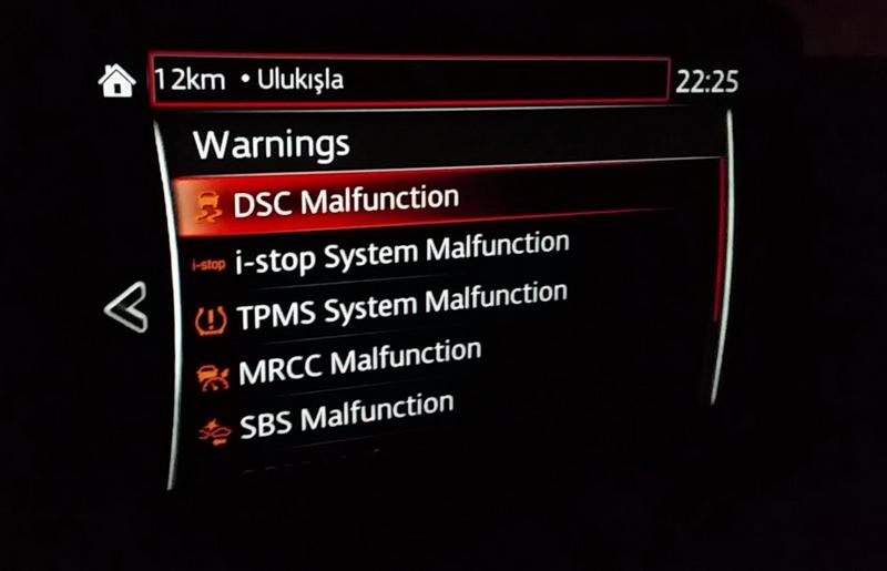

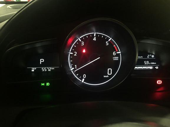

Herkese merhabalar.
Hafta içi 2017 model 49bin'de CX-3 Power Sense Plus aldık. Arabayı çok sevdim tabii ki. Zaten Mazda 3 Power sahibiyim. Mazda'yı biliyorum hem sürüş hem de donanım olarak. Fakat asıl aptallığım (-dersek eğer), bunca sene bu forumda olmama rağmen buraları incelemeden bu aracı almış olmamdır sanırım. Çünkü bu aracın servis kayıtlarında enjektör arızası ve müdahalesi bile görünüyor. Yani bile bile almış gibi oldum aracı.
Neyse, olan oldu artık.
Aracı hafta içi aldım. Fotoğraflarını çektim. Aylar sonra bu foruma girip "merhaba" diyecektim. Bu bölüme girince tüm bu 8 sayfayı harfi harfine okuyunca tabii biraz canım sıkıldı. :D
Ertesi gün Mersin'den Adana'ya gidiş geliş yapmam gerekti. En azından her şeyi okudum, ne olacağına da bağışıklığım var diye aracı test etmek istedim. Depo neredeyse boştu ve Total Eurodiesel ile doldurdum. Gidiş geliş yaptım ve hiç bir hata almadım ama bu beni sevindirmedi çünkü asıl test yolu Mersin - Konya arası otobandı.
Aslında bu yolda da hata almadım... yani almayacaktım belki çünkü tırmanışlarda bazen hız sabitleyici bazen de (virajlı yollarda) sabitleyicisiz tırmandım. 5'inci ve 6'ncı viteslerde tam performans tırmandı araç ve hata vermedi. Ne zaman verdi biliyor musunuz?
130 km/s hızla, hız kamerası olduğunu zannettiğim bir yere yaklaşıyordum, CANcel yaptım. Tabii ki araç rahat bir devirde hız kaybetmeye başladı. Hemen, hız düşürmenin gereksiz olduğunu düşündüğüm için RESume düğmesine bastım. Devir zaten düşüktü ama (Mazda 3'ten biliyorum) araç hemen vites düşürüp devri yükseltmeliydi ama yapmadı ve 3-5 ışık yakarak malum hatayı verdi. Bariz bir yığılma hissetmedim.
Şu vites silkinmesi yazsını okudum bu konu içinde, o yüzden hazırlıklıydım ve frene hafifçe dokunarak vitesi hemen N'ye aldım ve sağa çektim. Arkamdaki araçlar (tırlar, kamyonlar) uzaktaydı, bir tehlike olmadı.

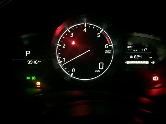

Biraz bekledim rölantide, motor rahatlasın diye. Telefonla gösterge panelini ve arıza durum ekranını çektim falan. Sonra aracı stop edip, tekrar çalıştırdığımda her şey tertemizdi.
Bunun tamamen yazılımla ilgili olduğunu düşünüyorum. En kısa zamanda ben de servise gideceğim. Bakalım Serdar Bey gibi bir işlem yapılacak mı bana da.

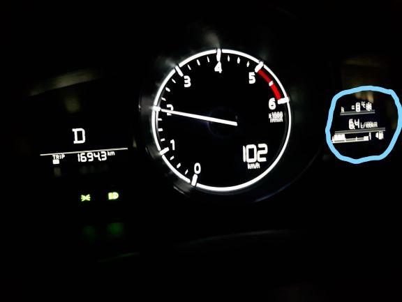

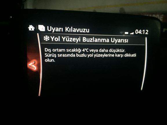

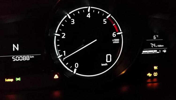

Arkadaşlar herkese merhaba
gece araçta 4 kişi ile  hareket 22:30 çarşamba
Lastikler Pirelli Winter Sottozero Serie 3  215/50R18 92V
11 derece sıcaklıkla yolculuğa başlayıp+5 derece 3-2-0 dereceye oradan -2  -5 hava şartı kar yağışlı   ve sonra İskenderuna indiğimde +19 dereceye çıkan sıcaklık ve ardından tekrar dönüş yolunda +19 derecelerden başlayıp Toroslarda 0 derece kuru ayaz ile Ankara civarı -3 ler le devam edip Bolu Cankurtaran mevkiinde  -8 dereceye ulaşıp İzmite geldiğimde +5 derece ile yolculuğumu   1923 Km  olarak kazasız belasız arızasız tamamladım
eve dönüş 01:30 cuma

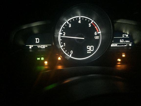

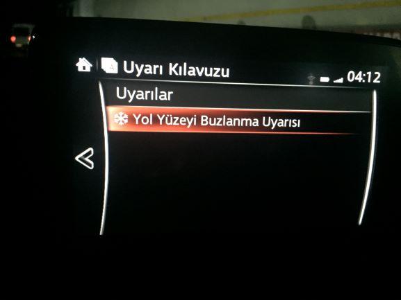

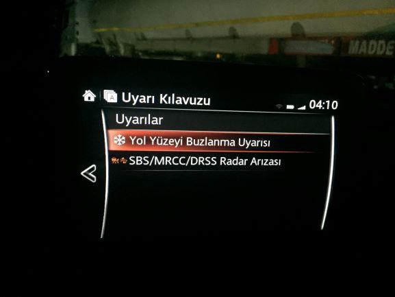

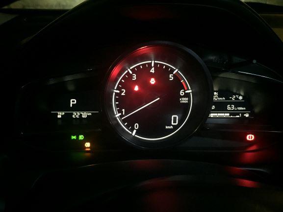

evet yolculuk esnasında  IC  panelde (gösterge panelinde)iki adet uyarı aldım adaptif hız kontrulünde idi 100 km ayarlı dışarıda tipi şeklinde kar var ve Şereflikoçhisar mevkiinde aniden
SBS-MRCC-DRSS ışığı
dikkat ışığı(sarı üçgen şeklinde)
ve adaptif devre dışı ışıkları
yandı (resimleri altta)fakat herhangi bir kasılma ani bir durma olmadı sadece adaptif hız devre dışı kaldığından 5-10 Km bir hız kaybı oldu ama gaza basınca normal şekilde devam ettim tabii kontrol edecektim ama durmaya müsait yer olmadığından 2 Km sonra bir benzin istasyonuna girdim hızım 20 Km nin altına düşüncede bir arıza daha geldi oda ön park sensürü devre dışı uyarısı  idi .

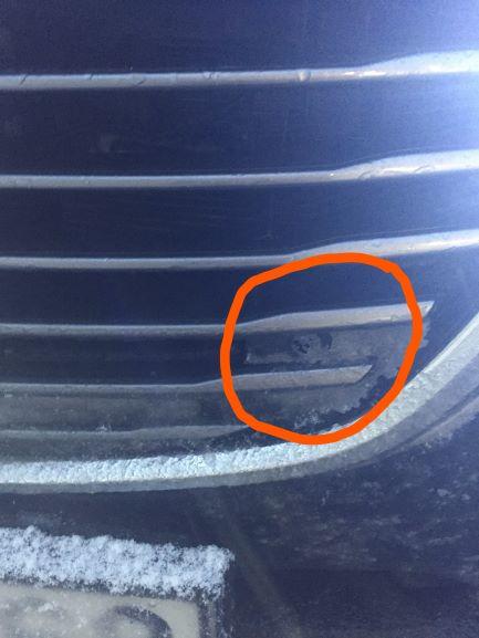

aracı park edip dışarı çıkıp tabii kar yağışı var aracın ön kısmına baktığımda MRCC sensörun Mazda ableminin olduğu yer buz kaplamış ve park sensörleride kar ile dolmuştu temizledim ve tekrar baktığımda hata işıkları sönmüştü.
yolculuğa devam ettim ara ara MRCC hatası ara ara geldi kar yağışı devam ediyordu fakat durmadım belli bir km den sonra sanırım rüzgar veya ara sırada sulu kar yağıyordu oradaki buzlanma çözülüyordu

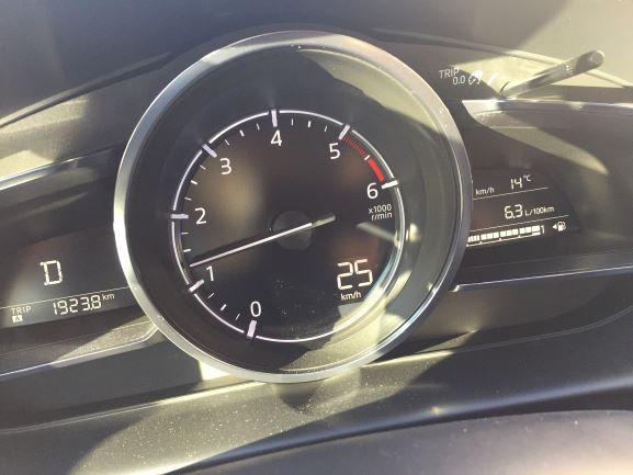

dönüş yolunda sadece kuru ayaz vardı kar yoktu fakat yukarıda belirttiğim gibi -8 derecelerde herhangi bir uyarı ışığı yanmadı ve hayırlısı ile eve döndük.
TOPLAM KM : 1923 Km

Mrrc için olağan durum karda pasif hale gelmesi. Şiddetli yağmur olunca da çalışmadı bende.
bekdem41
8 dakika önce, Servet :
servet doğrudur radarın çalışma prensibine göre gonderdiği sinyal kesilmesi hava şartlarına (kar aşırı yağmur yoğun sis) göre değişkenlik gösterir  çünkü cihazın önüne kısa mesafede set konmuş oluyor
(tabii sivil havacılık ve askeri sahahada kullanılan radarların yapısı farklıdır )( bunu niye yazdım çünkü bazı arkadaşlar yazabilir neden diğer radarlar etkilenmiyor diye)kıyaslarsak normaldir bukadar küçük boyutlardaki radarın dış ortamlardan etkilenmesi doğaldır
sorunsuzluğu ile ilgili bir markanın bir modeliyle müşterisinin diken üstünde yolculuk yapmasına göz yumması çok tuhaf. bu sorunun çözülemiyor olması imkansız, sonuçta bu arabayı yapan eden adamlar bunlar.
ahura mazda duysa taş eder.

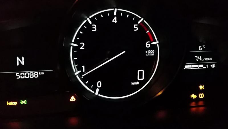

Bugün 50bin bakımı yapıldı ve ECU ile ilgili bir güncelleme yapıldı. DPF temizliği yapıldıktan sonra bir test yapıldı. Herhangi bir parçanın değişimi ya da değişmesi gerekliliği söz konusu olmadı.
Yazılım güncellemesi yapıldığı için bir daha böyle bir sorunla karşılaşılmayacağı konusunda kesin konuştu servis ama ben Seydişehir-Akseki yolunda deneme yapacağımı söylediğimde usta, (eğer sorun devam ediyorsa) belirli koşulların bir araya gelmesi lazım yoksa hata vermez dedi. Yine de deneme yapacağımı söyledim.
Bakalım. Arıza aldığım an servise ve size bildiririm.

Bu tip arıza ışıkları sarı renklidir uyarıcı nitelikte gerçek araç için hayati önem taşıyan ışıklar kırmızıdır.
Yukarıda bir arkadaş yazmıştı FSC kameraya farklı bir ışin gelir gölgeli ne bileyim tuhaf şekilde o anda kamera farklı algılayıp hata lambasını yakar bu uyarılar ben otomatik olarak devre dışıyım kontrol sen de olmalı mantığı diyebiliriz.sonuçta yazılımlarda 1 veya 0 vardır yazılımın sonucunda 1 veya 0 lambayı yakar.
aracı önce tanımalıyız hangi ışık ne anlama geliyor yanınca ne olur bir çoğumuz okumuyoruz kullanım kitapçıklarında veya pdf lerde hepsi mevcut
örnek olarak benim iskenderuna giderken bu sayfanın içindeki fotoğrafa bakın dışarıda kar yağışı vardı araba adaptif hız sabitlemedeydi MRCC RADAR sensörü karla kaplandığı için devreden çıktı adaptif hız ve ön çarpışma da MRCC sensöründen değer aldığından bu ikaz ve ışikları yakması normal
yani ben hız sabitleme yapamıyorum
çarpışma önleyici otomatik olmaz
önümdeki aracı takip edemem
bütün kontrol sende anlamındadır.
biraz teknik konuya girdim ama sistemin yazılımı bu şekildedir.
