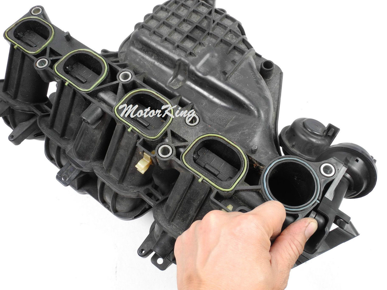

Hepinizin malumu. Bizim araçlar neden motor soğukken biraz dizeli andıran sesli  (takırtılı) çalışıyor diye aklımıza gelmiştir. Çoğu markada değişken subap zamanlaması (Toyota VVTI, Honda VTEC, BMW Vanos, vs...) emme subaplarının açıklıklarını (açıldığı yükseklik) değiştirirken Mazda ve Ford'un ortak üretimi olan bu DuraTec motorlarda emme subabının yükseklikleri değişmemektedir, her zaman sabit bir açıklıkta açılmaktadır. Bu nedenle yanma verimini artırmak, motor soğukkenki emisyonları azaltmak için Ford ve Mazda da çözümü emme manifolduna gelen havanın hızını artırarak türbülansı artırmakta bulmuş. Manifold girişini bir kapakçıkla büyük oranda engelleyerek emilen havanın daha da hızlanması sağlanıyor. Hızlanan havanın türbülansı arttığı için de manifolda püskürtülen yakıt ile daha iyi karışması ve yanma verimin artması sağlanıyor.
Peki bu durum nasıl sağlanıyor? Motor 63 dereceden soğukken ve motor devri 3750 rpm e kadar bu kapakçıklar kapalı bulunmakta. Motor 63 dereceden sıcaksa veya motor devri 3750 rpm den fazlaysa kapakçıklar kapatılıyor. Aşağıdaki resimden de görebilleceğiniz gibi kapakçıkların ne kadar büyük olduğunu görebilirsiniz. Bu sistem emme manifoldundaki vakum sistemi sayesinde en sağda da görebileceğiniz bir valf ile çalışıyor.

Fakat bu kapakçıklar ortadan menteşeli olması nedeniyle kimileri kapakçık tam açık olsa dahi hava akışını kısıtladığı görüşünde. Yurtdışı siteleri araştırırsanız bu kapakçıkları çıkartanlar hiç de az değil. Kimisi arabanın hızlanması iyileşti, rahatladı derken; kimisi de orta, düşük bant tork azaldı diyor.
Fazla km.lerden sonra bu kapakçıkları tutan kare profil metal çubuğun yatakları aşındığından aşırı titreşim oluşturabiliyor. Sökenlerin olumsuz bir geridönüşleri yok. Eğer siz de sökecekseniz arıza lambasının da yanmasını istemiyorsanız vakum hattını, selenoid valfi çıkarmadan sadece metal çubuğun, yatakların ve kapakçıkların çıkarılması gerekiyor. Sistem çalışmaya devam ediyor, fakat mekanik bağlantı olmadığından bir katkısı olmuyor. Valf ve vakum hortumu sökülürse araç bunu algılıyor ve bununla alakalı motor arıza ışığını yakıyor. Ayrıca eğer tumble valf ile ilgili bir arıza ışığı da yakarsa bu kapakçıklar sürekli açık pozisyonda kalıyor.

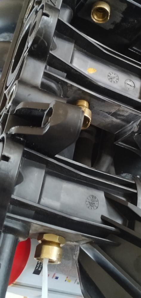

Son resimde ki 8e kadar işaretli kısım ne Mutlu?
Elaman birşeyler sökmuş herhalde, 5 numara bayaa canını sıkmış.
Onlar vida yerleri sanırım abi. Mazda ile ilgili çok resim yok. Ford ile mazda motorları aynı olduğundan ford resmi daha çok bulunuyor.

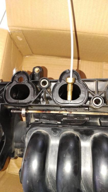

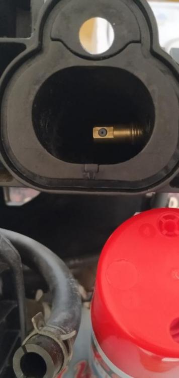

Subap değişiminde, manifoldu sökerken 'enjektor-nozzle- yanma odası' arasında ki yakıt geçişi saglayan hortumlardan birinin deforme olduğunu gorduk. Nereye sıkıştıysa, yarıya kadar büzülmüş, üzerini pense ile sıkmış gibi. Ne kadar ayar yapsak da, son zamanlarda ltft'nin 14.8 de çakılı kalmasının & aracın fakire düşmesinin sebebi de sanırım bu hortumdu.
Bugün LPG taktirdigim yere durumu anlattım. Merkezden 1 m kadar hortum temin edilip, bütün enjektörlerin hortumları 10 güne kadar degistirecegiz.
