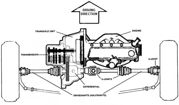

Onden çekişli araçlarda diferansiyel sanziman ile birlikte dir.  Sanziman ile ayni yagi kullanır.
Arkadan çekiş li araçlarda diferansiyel arka aks ta, şanzımandan bağımsızdir. Yagi değişir.

zaten önden çekişli araçlarda genelde diferansiyeli ayrıca göremezsiniz.. şanzımana entegredir.
