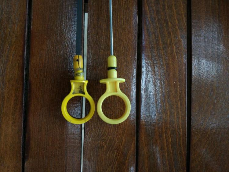

Yağ seviyesini kontrol ederken, çubuk kırıldı ve kontrol haznesinin içinde kaldı.
Youtube da çıkartmak için başlıca uygulanan teknikler;
* motora basınçlı hava vermek, (sakıncalı olabilir)
* kızgın ince çuvaldız, olta iğnesi tarzı bir metalle plastiği eritip, kuruyunca çekmek,
* içeride kalan plastik kısıma matkap ile akıllı vidayı oturtmak ve pense ile çıkarmak
Son şık pratik olduğu için, içeride kalan demir kısmı vida ile çıkarttım.
Yeni aldığım çubuk 1.5. cm kadar kısa çıktı.
Sanırım, Türkiye de satışı olmayan 2000 cc Mazda 3 için üretilmiş bir çubuk.

Orijinal çubuk ilk kırıldığında, motorun içerisinde kalan kırık parça, kontrol haznesinin 1 cm kadar içerideydi. Tornavida ile bir ümit çıkartmaya çalışırken 2 cm kadar daha içeri gitti ve orada sıkıştı kaldı. Mıknatıs aklıma gelmemişti ama, çubuğun metal kısmı çok ince olduğu için ihtimal veremiyorum.
Bu durum herhangi bir arkadaşın başına gelirse, ilk iş olarak elektrikli süpürge tarzı daha güçlü bir hava çekici ile çıkartmayı denesinler.
Aslında araç 100 k üzeriyse kırılmasını beklemeden değiştirmek en mantıklısı.
