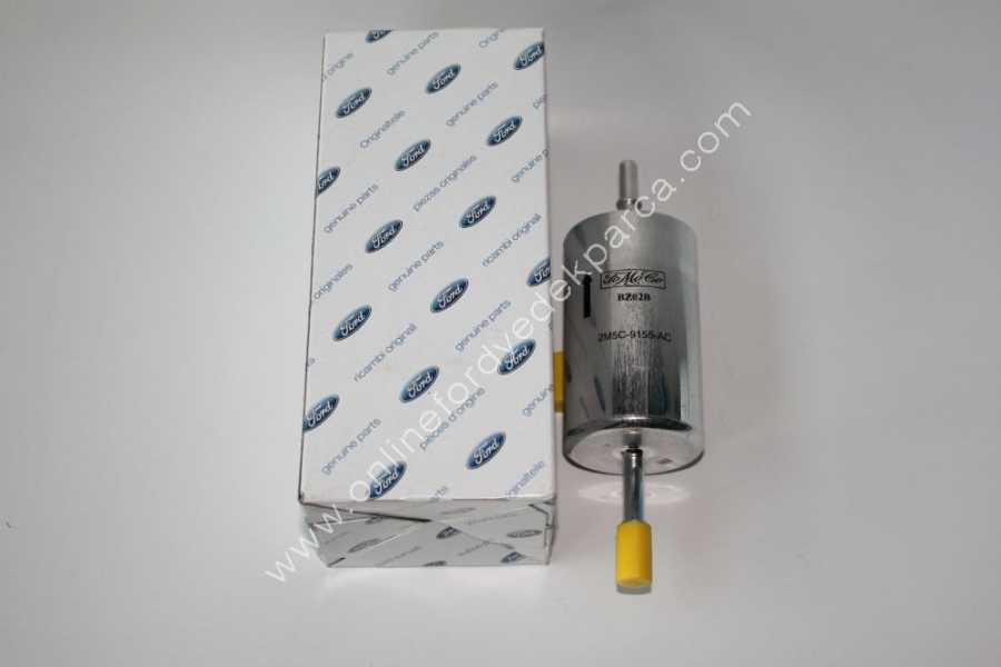

2010 model Mazda 3 aracımın, benzin filtresi sağ arka tekerin hemen orada. Depo dışında olduğu için değiştireceğim.
Benzin filtresini değiştirmek isteyen arkadaşlar için, buyurun orijinal FOMOCO filtre.
https://www.otomyedek.com/urun/focus-2002-2005-benzin-filtresi-orijinal
1. ve 2. nesil araçlarda aynı filtre kullanılmış ve çoğu parçada olduğu gibi Focus 2 ile birebir uyumlu.
Çapraz OEM no sorgulaması için;
1. Nesil : http://www.mister-auto.ie/en/fuel-filter/mazda-3-bk-1-6-105hp_v17669_g9.html
2. Nesil http://www.mister-auto.ie/en/fuel-filter/mazda-3-saloon-bl-1-6-mzr-105hp_v31080_g9.html
OEM;
- FORD : 2M5C-9155-AB - 2M5C-9B072-AB - 7N519155AB - 3964918 - 1465018 - 1224577 - 1212739 - 1208762 - 1208747 - F89E-9155-AA - EFG986 - 2M5C-9155-AC - 2M5C-9155-AA - 2M5C-9B072-AA

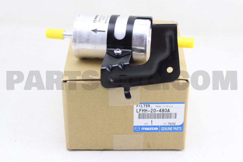

- MAZDA : Z605-20-490 - Z605-20-490A - Z605-20-490B - Z605-20-490C - LFHH-20-490A
Ürün ölçüleri:
Dış çap : 55 mm , Toplam uzunluk : 182-183 mm, Boru/Hortum Çapı: 7,9-8 mm

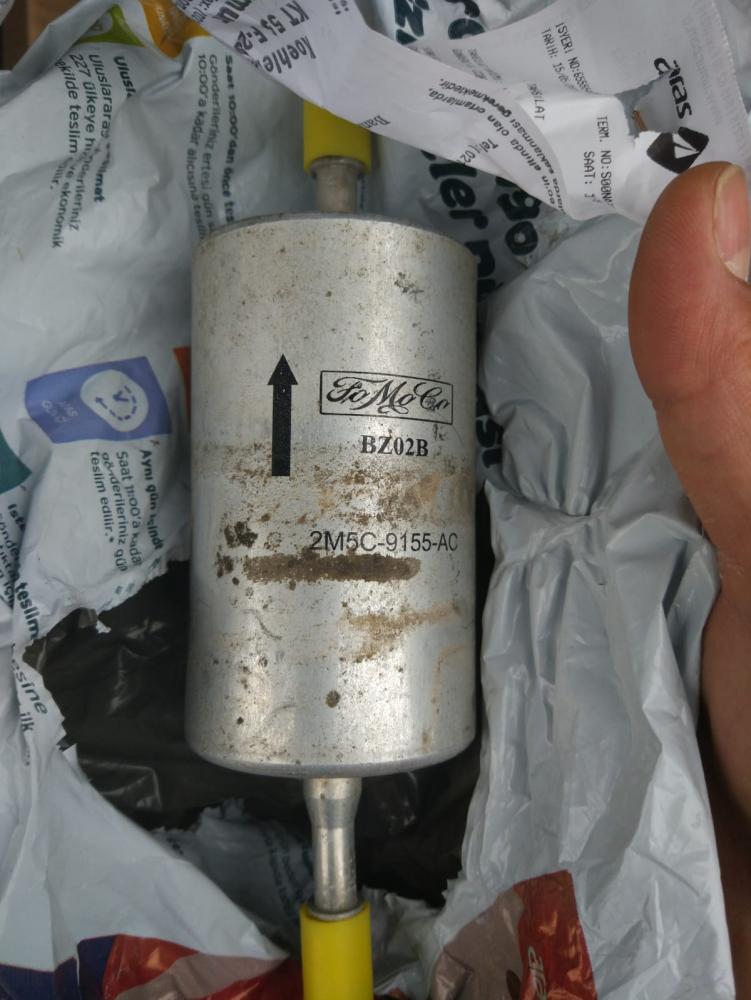

Yani aracinizin üzerinden çikan filitrede FoMoCo mu yaziyor?  Aracin daha önceki sahibi degistirmis olmasin?  Gerçi yakit filitresi bir araçtan digerine pek farklilik göstermemeli.  Sonuçta yaptigi is hep ayni çünkü yakit (benzin) ayni.
Evet, araç üzerinden çıkan oem filtre ve linkini verdiğim focus oem filtresi aynı ürünler.
Benden önce değişmesi imkansız, alırken servis kayıtlarını incelemiştim. Rutin bakım harici birşey yoktu.

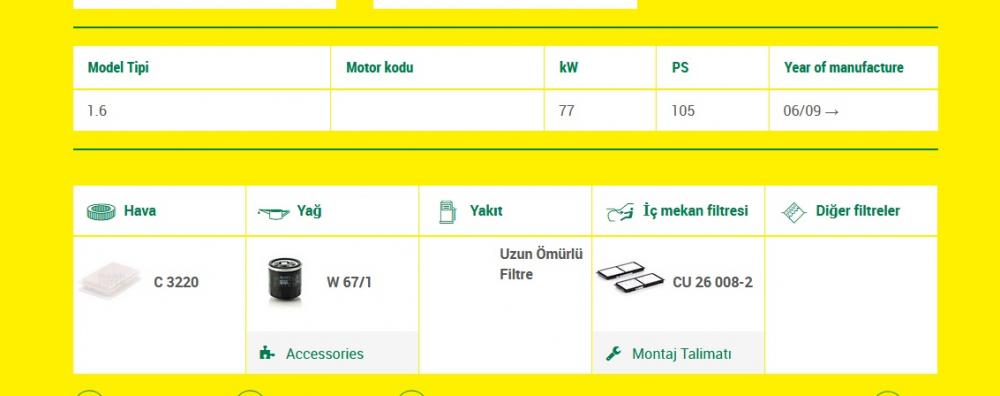

Ben gecen sene servise sormustum, şaşeden bakıp senınkınde yakıt fıltresı yok demıslerdı degısmıyormus demıslerdı
Mann filter sitesinde de

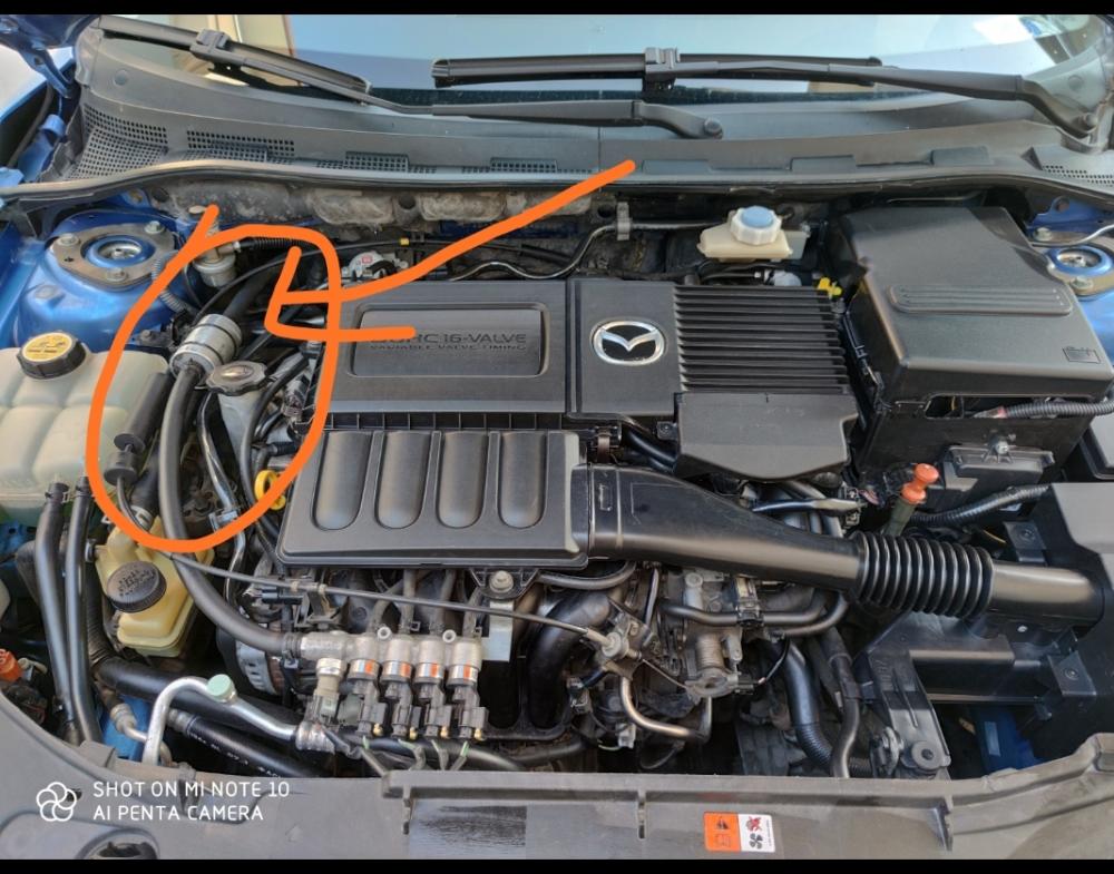

IMG_20200512_052620.jpgbu parçamiydi benzin filtresi bilen varmi ?
10 saat önce, zaybatsu :
lpg filtresi bu. :D

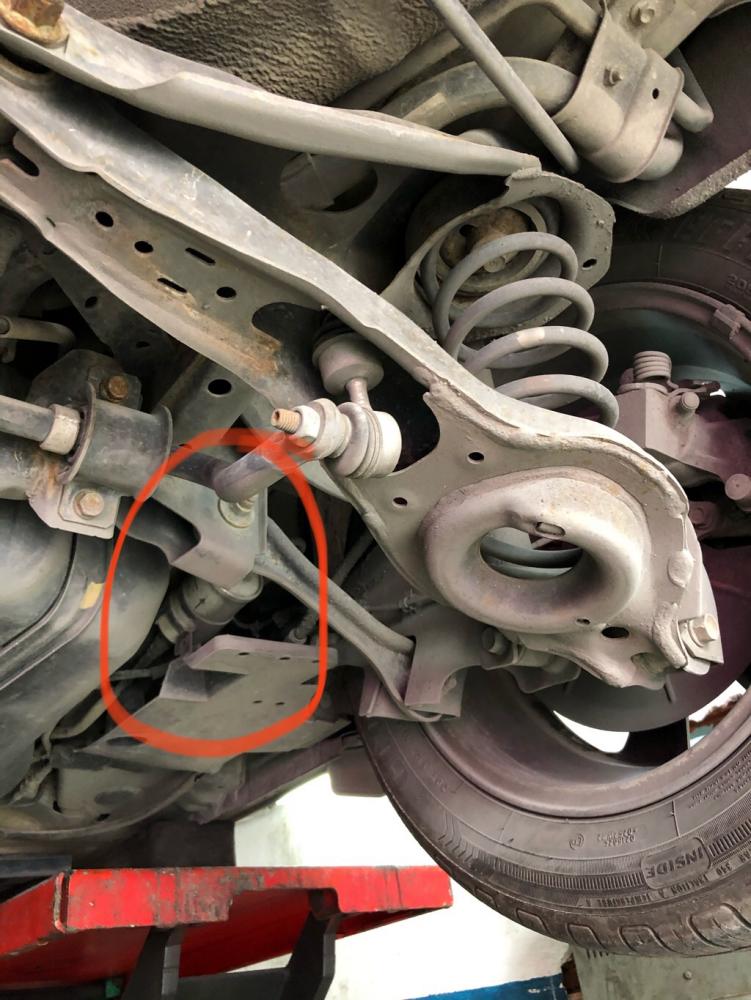

benzin filtresi ya sağ arka tekerin hizada ya da depo içinde. Depo içindeyse değişmiyor. Sağ arka taraftaysa lifte kaldırıldığında rahatlıkla görülüyor zaten.

Hb sağ arka teker 2010
Bu muymus 😃😃 ben de bakam benimki orda mi yoksa depoda mi Benim 20 binde degismis my mazdada öyle diyor
