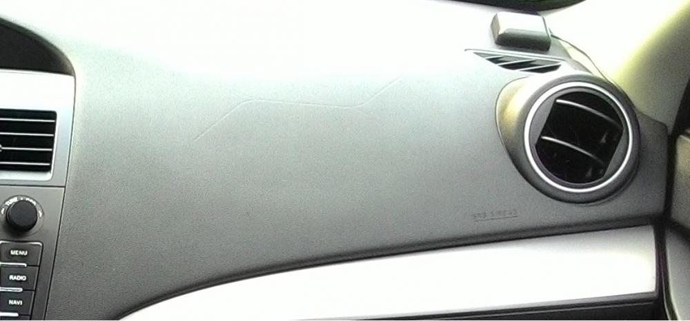

Selamlar herkeze. Mazda 3 bakarken dikkatimi çekti. Resimde de göründüğü gibi sanırım 2010-2011 farklılığı olarak (tam emin olamadım) yolcu tarafındaki ön hava yastığı çizgileri kiminde var kiminde yok. İlgilendiğim bir araç var tanıdıktan, onda da bu izden var.
Acaba air bag açılmışta orası kaynatılarak tamir edilmiş olabilir mi. Yoksa bi sebepten ötürü bazılarında bu iz var bazılarında yok mu. Bilen veya aracında airbag açması olmamasına rağmen bu tar z çizgileri olan varmıdır.
Benim araçta da belirgin bu şekilde..
3.nesilde bile durum böyle.
Bende böyle değil. Mazdanın üretim kalitesini gösteriyor maalesef.

İlanlardan gördüğüm kadarıyla 2010 modellerde yok, 2011'lerde var. Zaten benim için önemli olan airbag açılmışta tamir olarak yapıştırılmış olmaması idi. Aracın değişen parçalarını sorguladığımda airbag değişimi yapıldığı bilgisi yok. Bakalım müsait bi zamanda aracı ekspere sokcam. Ak koyun kara koyun belli olacak.

Onarımlık bir durum yok. Onarım olsa ön konsolu komple kaplıyorlar. Yeni nesillerde de böyle maalesef. Benim 2010 ilk gelen seri aracımda hiçbir şekilde belli olmuyor ama. Bulduğunuz araç temiz ise sürücüsü düzgün kullanmışsa ekspere sokup alın derim.

Biraz eğimli bak @Mutlu Tekir. Belli oluyor. Senin araçta belki de airbag koymayı unuttular :D

Araçların ön konsolunda açılma problemi var ve garantiden değişiyor. Benim araç 2011 ve orijinal göğüste bu airbag çizgisi vardı. Ancak garantiden yeni gelen göğüslerde bu çizgi yok düz. O yüzden dostum bu çizgi açısından bakarak göğüs için rahat olabilirsin orijinal oynanmamış.

tüm markalarda yıl geçtikçe yırtılma çizgisi gözükmeye başlar
