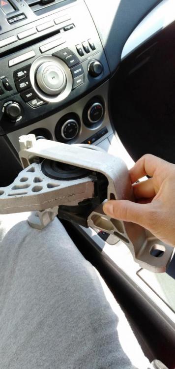

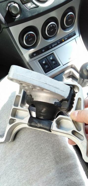

145 k yapan sağ motor takozu/kulağı artık emekliye ayrıldı, fazla vaktim olmadığı için alt takozu (şanzuman takozu olarak da geçiyor) degiştiremedim. Motor da bir de akünün altında sanzuman takozu var, forumda hiç el atan oldu mu bilmiyorum ama sağ takozun bu halini gördükten sonra, yakında onu da değiştireceğim.
2. Nesil Dizel 3'lerde sağ takoz farklı, bilginize.
Çağlar Bayur
muadil mi? orjinal parça mı aldınız?
2 saat önce, quiteguide :
o çok nadir bozulur, boşa masraf olmasın kontrol ettirin değişmeden

Takozu kontrol etmek için o kadar şeyi söktükten sonra, değiştirmeden de olmaz hani.

23 saat önce, quiteguide :
liftte, birisi araçta iken teknisyen alttan bakabilir, göz ile kontrolü zaten zor

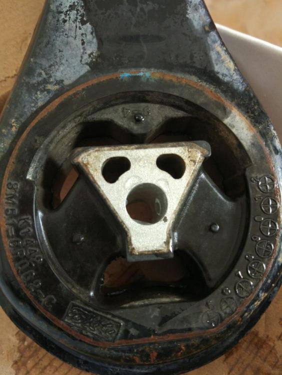

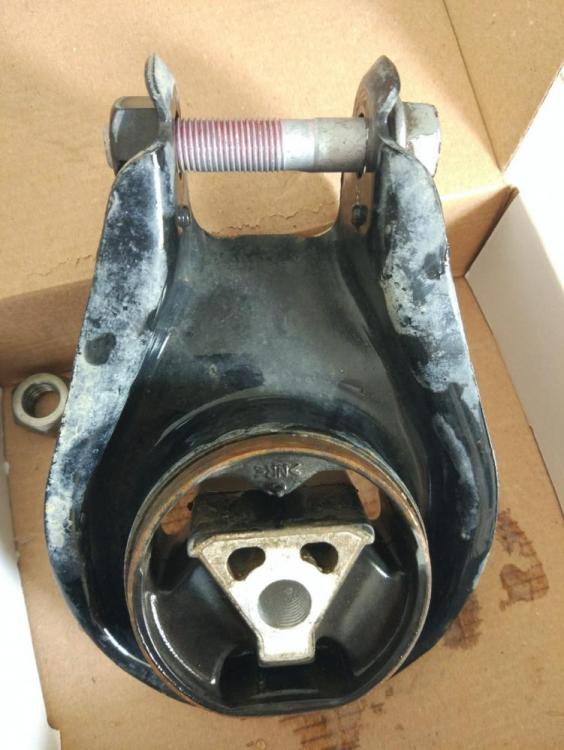

Bir foMoKoKo klasiği.
Resimde ki/Orj. somun ince dişli, focusun takoz kalın dişli çıktı. Tek fark bu.
Rulmancidan alınan 1.5 TL'lik aynı boy kalın dişli somun ile güzelce yerine oturdu.

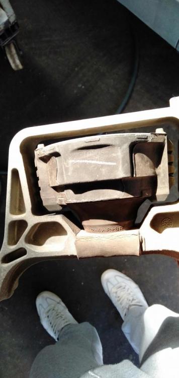

ozgur35
Çıkan kulak motor yokken bile basık bosluk yok gibi yenisi ile degisim
quiteguide
Yağlı mı, normal mi?
ozgur35
8 dakika önce, quiteguide :
Yagliymis
quiteguide
Mümkünse marka, maliyet?
ozgur35
1 saat önce, quiteguide :
Tenacity marka 300 tl  Taiwan mali. Bi de Ksc marka vardi o da çin maliymis onu almadim
