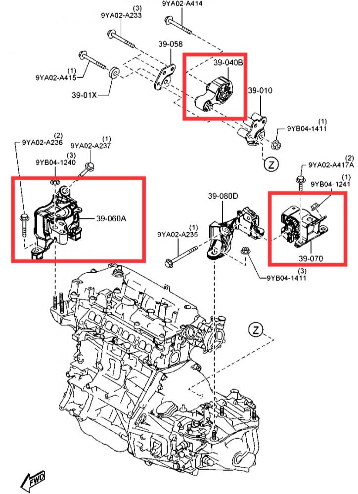

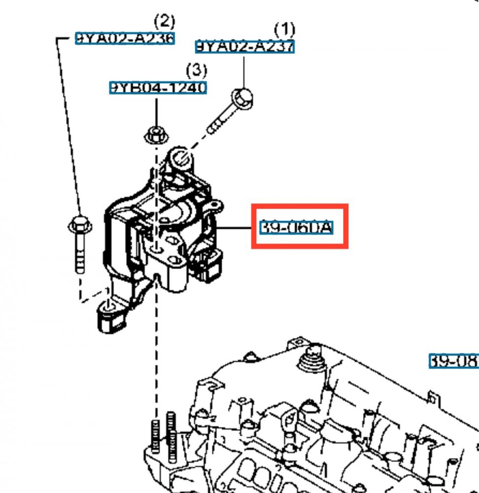

Bir de bu var. BHS2-39-060
Servisten teyit, en sağlıklısı.
8 dakika önce, quiteguide :
pahalıymış hocam. aslında tamamını değiştirmek lazım gibi.
quiteguide
Tek parça olarak komple değişiyor zaten, büyük ihtimal bu da, 2. Nesildeki gibi hydro bearing (yağlı) tip.

gecen gün biraz araştırdım, japoncular tabir edilen yedek parçacılarda yok hocam. çıkmaclarda bulursun dediler ama aldığımın da çıkandan daha iyi olma ihtimali nedir bilmiyorum. sağ sol ve alt olmak üzere 3 tane mi var bu takozlardan? en alttakinden mi başlamak lazim?

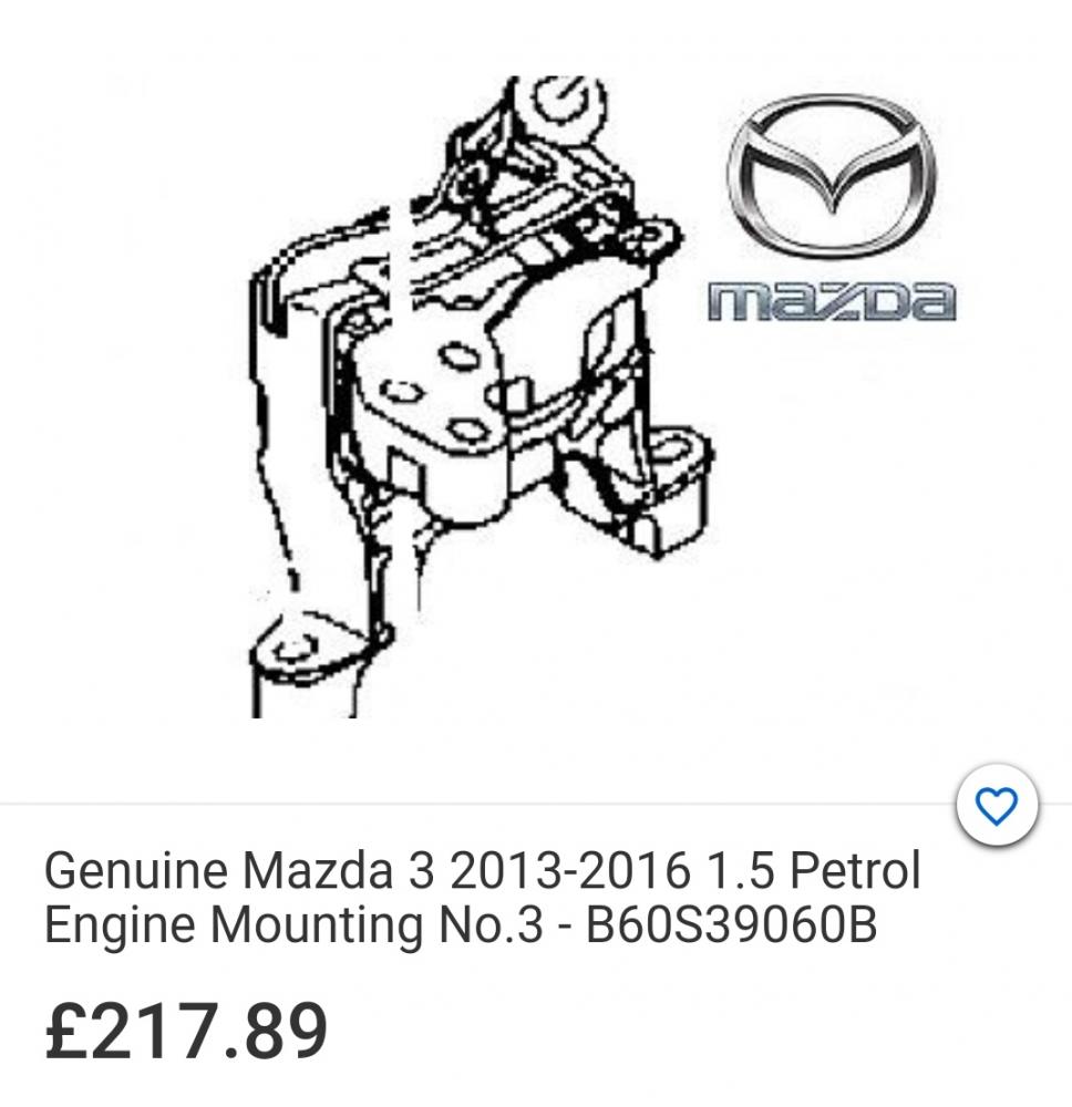

12 dakika önce, quiteguide :
hocam üçünün fiyatı mı 217 sterlin?
quiteguide
Sadece, resimde en soldaki.
217 £

Sag motor kulagindan baslayin bence

2 saat önce, quiteguide :
217 £
cok pahalıymış hocam, yan sanayisini bulmaya calışayım. bir de deneysel olacağı için hangisinde sorun var bilmiyorum. kesin olarak bilsem ve sorunu çözse hiç acımam hemen alırım da aldığınla kalmak var işin ucunda.

Tingirti soldan geliyorsa, resimde en sağdaki kulağı kontrol ettirin. Hatta bütün kulakları kontrol ettirin 85k alt ve sagdaki kulak için erken bir km. Solda ki bir ihtimal, ama düşük.
Forddan esinlenirek 2. Nesillerde sağda kullanılan kulak, kullanım koşullarına göre 80-120 k sağlıklı emiş yapıyor.
Alttaki kulak tingirti yapmaz, vites geçişlerindeki stresini emer. Bozulunca, vites geçişleri vuruntulu olur.
Soldan gelen tingirti akü kapağı olabilir, amortisor üst takozu/bilyesi olabilir. Ya da diğer ön düzen aksamları.
