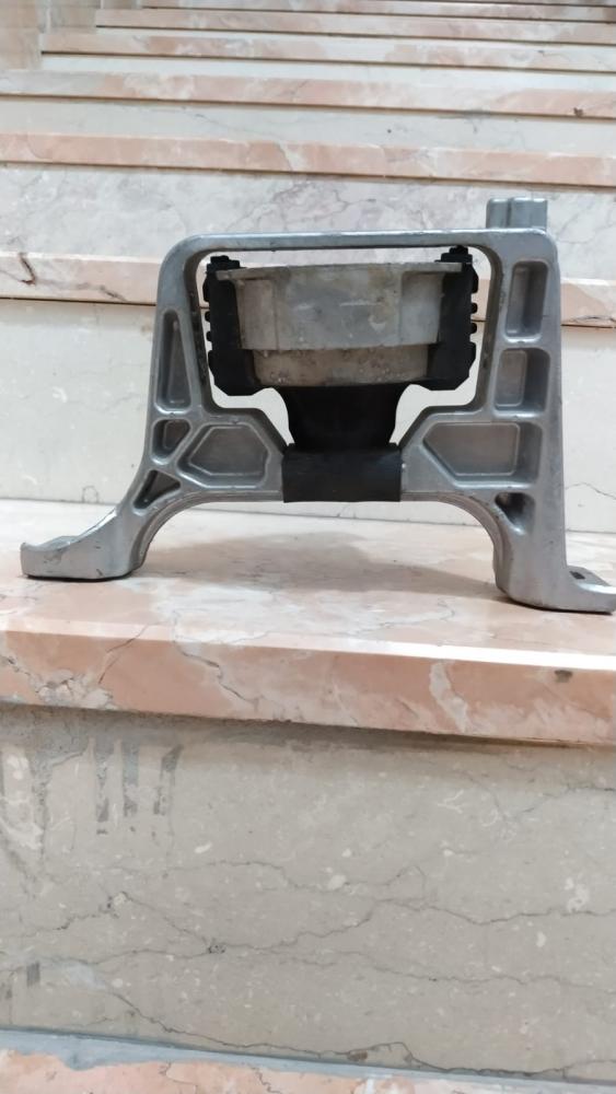

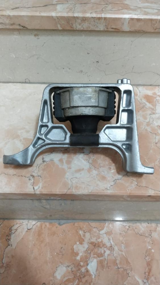

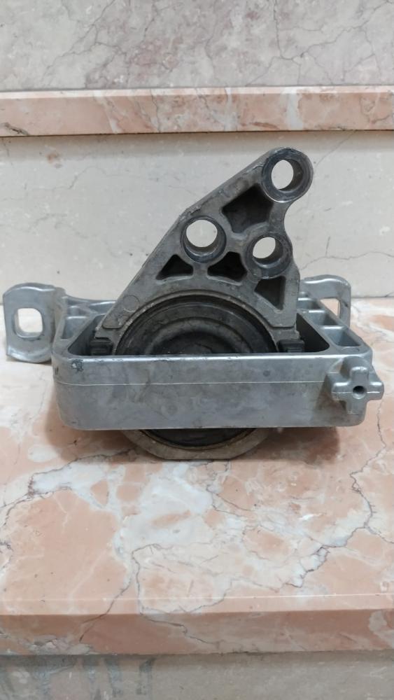

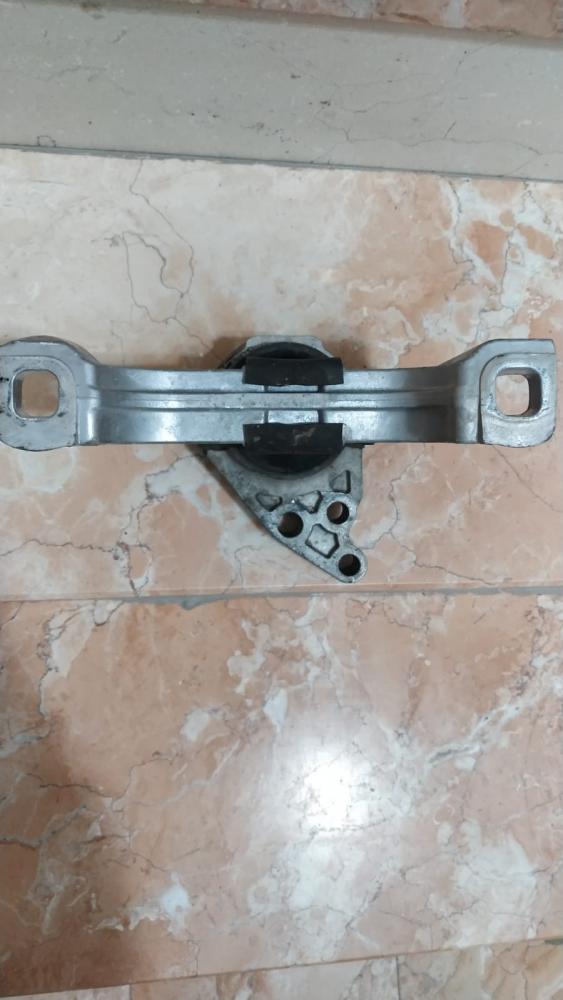

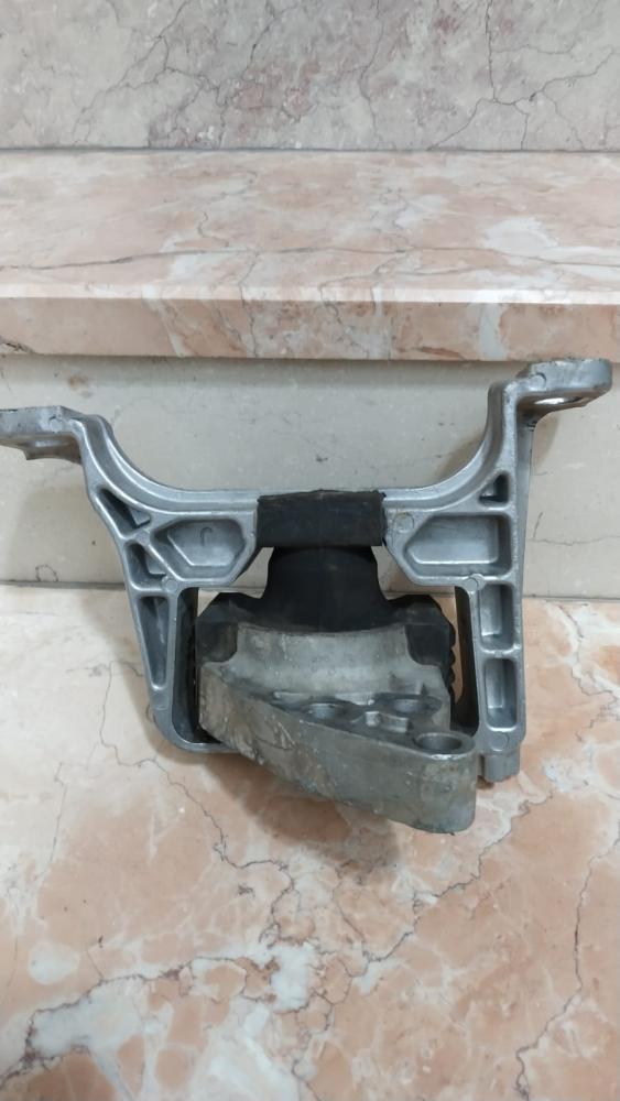

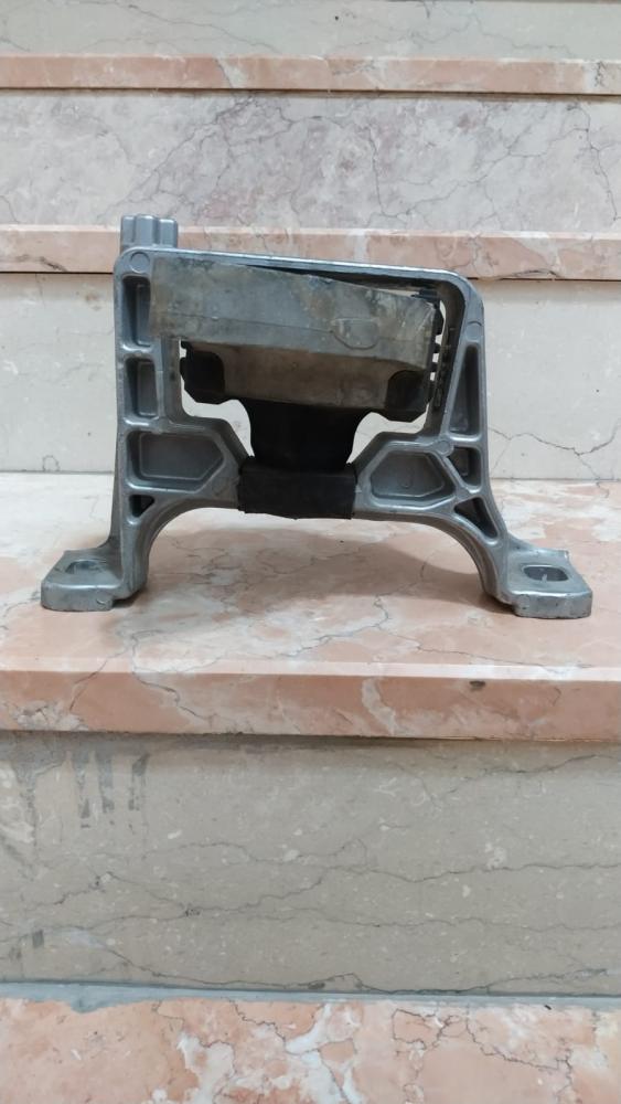

29.05.2018 at 18:58, quiteguide :
145 k yapan sağ motor takozu/kulağı artık emekliye ayrıldı, fazla vaktim olmadığı için alt takozu (şanzuman takozu olarak da geçiyor) degiştiremedim. Motor da bir de akünün altında sanzuman takozu var, forumda hiç el atan oldu mu bilmiyorum ama sağ takozun bu halini gördükten sonra, yakında onu da değiştireceğim.
2. Nesil Dizel 3'lerde sağ takoz farklı, bilginize.
62k yapan yan sanayi bu takozla da vedalaşma vakti geldi.
Bu sefer Orijinal Mazda (hydro bearing) takoz aldım.

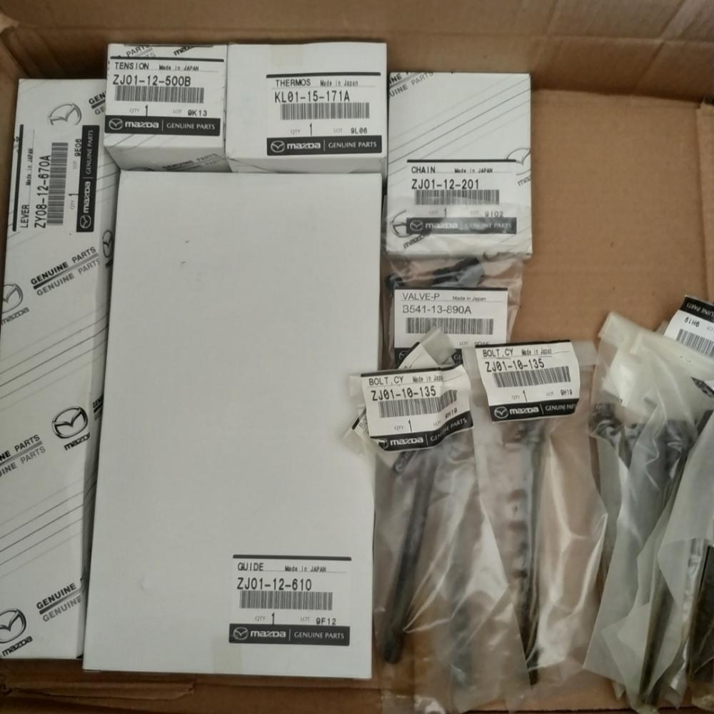

Bunları aldığım yer.
partsouq.com
53753301_ZJ0110135ZJ0112201ZJ0112500BZY0812670A.jpg.621d5a4bc3876a7eaab6a1dfce25f876.jpg

Bu siteyi şase nodan parçalarıma bakmak için kullanıyordum. Baktım da dubai yazıyor. Oradan mı geliyor ürünler? Gümrük olayında sorun yaşadınız mı? Kargo ücreti falan ne oldu ?

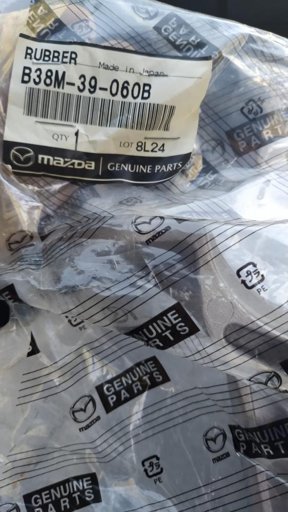

quiteguide

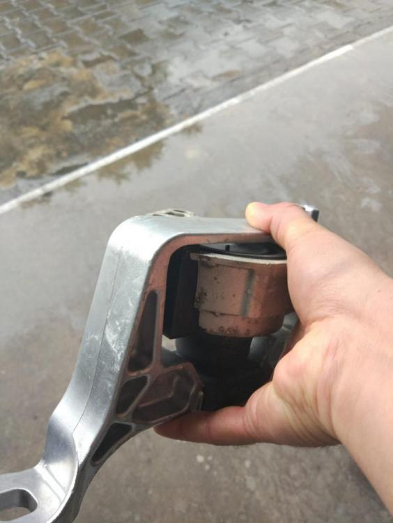

Bugün değiştirttim takozu.
Nacizane tavsiyem bu takozu mutlaka yağlı tür olandan kullanmanız.
Partsouq, Covid başlayalı 500 $ altı siparişleri kargolamiyor. Kargo fiyatı da ürün ağırlığıyla doğru orantılı. 500 $'lik ürünlere 100-200 $ kargo bedeli çıkabilir + vergi.
Bana maliyeti 125 $ felan oldu diyeyim de, bu işten ekmek yiyen arkadaşlar gücenmesin. Mesajı alır onlar.

Sizde takozun son harf kodu 60B. Kendi şase Numaramdan aratınca 60A diyor. Farktan biliniz var mı?
tansu87
İki kod arasındaki farkı ararken aliexpress’te satılanların hem 60 hem 60a hem de 60b için aynı parça olduğunu gördüm mesela. Adam açıklamaya 3 oem kodunu da yazmış
Zealot
2 saat önce, tansu87 :
Sondaki harf
Parçanin mazda tarafından kaç kere revize edildiğini gösteriyore
Harf yoksa   ilk nesil
A  =1 kere mazda revize etmiş parçayı
B = 2. Kez mazda iyileştirme veya değişiklik e gitmiş
C, D  3-4 kere vsvs
Ama siz dışarıdan oem alırken,  tüm kodlar birbirine uyacağı için son harfe bakmanıza gerek yok..
Atıyorum yağlı kulak alacaksın
Arabanın üstünden xxx60  kodlu parça çıktı. Servise gittin  xxx60B  veriyo sistem..  Mazda içindeki yağı değiştirmiştir,  cıvata deliğini paslanmaz yapmıştır vs biseyi iyileştirmistir gelen yorumlara göre.  Veya daha dayanıklı bir kauçuk kullanmış,  oem üreticisini değiştirmiştir.
Yan Sanayi alırken zaten çok kaliteli olmadığı için,  çok mühim değil.  Adamlar hepsine fit bire bir uyar yazıyor.. hatta bazen yağlı kulak yerine,  aynı ölçüde kauçuk tan kulak yapıo veriyorlar..

quiteguide
01.09.2020 at 12:37, tansu87 :
Hehehe.
Satıcı, ürünü satabilmek için tüm tuşlara basinca oyunda level atlayacagini sanan genco gibi bütün harfleri yazmış anlaşılan.
 Takozun en son versiyonu 'B' ile biten,  partsouq'da gguncellenmemiş. A ile ararsan, satılık ürün göremezsin çünkü stok bitmiş, B ile aratırsan  bulabilirsin. Ali'den gelen nasıl birşey olur, denemek lazım.
Yağsız tip olursa, ilerleyen kmlerde sağ ön taraftan gelecek titreşim nedeniyle tekrar takoz masrafı yapacağının garantisini verebilirim.
