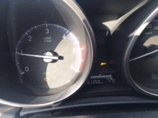

Arkadaşlar merhaba. 2012 model, Mazda 3 dizel, İmpressiv araç kullanıyorum. Yaklaşık 4 ay önce arabamın genel arıza ışığı (İngiliz Anahtarı İşareti) yandı, bende aracımı Eskişehirde yetkili servis olmadığı için mazdadan ayrılma bi usta vardı ona götürdüm. Yağ ve filtre değişimleri yapıldı, Aracın arıza ışığını söndürmek için bilgisayara bağladığımızda usta senin partikül filtren tıkalı aracı  3.000 devirde kullanarak uzun yol yap temizler dedi. Bende yaklaşık 50 km yüksek devirde kullandım ama çözülmedi. Bizde partikül filtresini temizlettik ama yine olmadı, Daha sonra Bosch servisinde rejenerasyon yapıldı yine çözülmedi. 2 hafta önce aracımı Bursa İnallar servisine götürdüm. Götürdüğümde aracımda arıza uyarısı vermiyordu bu sebeple aracınızdaki arızayı tespit edemeyiz dediler. Arızanızın sebebi orijinal parça kullanılmadığı için olabilir isterseniz aracınıza bakım yapalım dediler bide orada bakım yaptırdım ama değişen birşey olmadı. Araçta genel arıza ışığı (İngiliz Anahtarı İşareti) yandığında araç kendini korumaya alıyor ve 3.500 deviri geçmiyor. Bazende motor arıza işareti veriyor. Bazen arıza verdiğinde kontağı bi kaç defa açıp kapayınca arıza işareti siliniyor. Eğer ilk kontak açıldığında arıza işareti vermiyorsa arabada hiçbir devir ve çekme sorunu olmuyor ve seyir halindeyken arıza vermiyor. Buradaki usta partikül filtresinin kesinlikle temizlendiğini ve bu hatanın sensörlerden kaynaklanabileceğini söylüyor. Ama elindeki cihaz universal olduğu için net karar veremiyor. Yardımcı olabilirseniz sevinirim.

Geçmiş olsun, bende de 2011 dizel var, bahsettiğiniz semptomları aynen yaşadım ama yanan arıza lambası içinde dişli resmi olan sarı lamba idi. Benim turbo hortumu delinmiş hatta yırtık vardı. Kaputu açıp gaza yüklenin, tıslama sesi geliyorsa olabilir. Basınç yetersiz geldiği anda lamba yanıyor aynen dediğiniz gibi korumaya alıyordu. Kontağı kapatıp açınca da sönüyor, gaza yüklenmeden gidersem yanmıyordu. Sonuçta turbo hortumunun bir lambası yok, bende yanan lamba da güç iletim sistemleri arızası olarak geçiyor kitapta :)

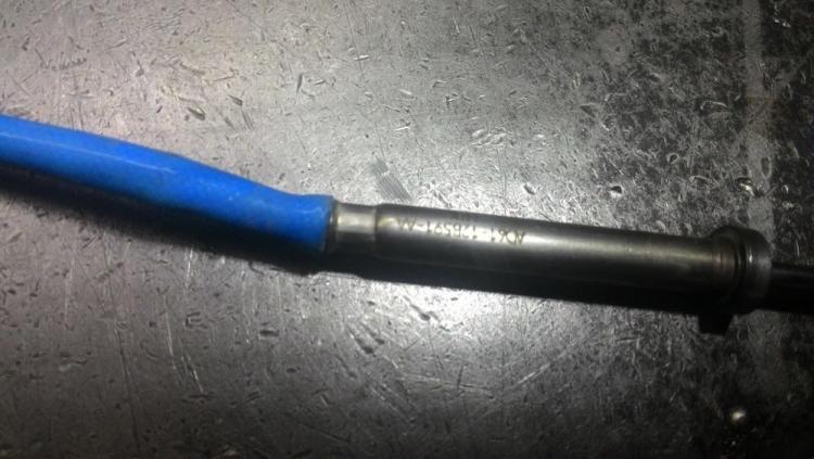

Arkadaşlar merhaba. Aracımı Herter otomotive götürdüm ve turbo hortumunu değiştirdik ama sorun devam ediyor. Ayrıca Eskişehir Bosch serviste enjektör kontrolü yaptırdım ve sorun olmadığını söylediler. Bosch serviste bilgisayara bağladığımızda lamda sensörlerinden 1. Sıra TEMPERATURE PARTICULATE FILTER SENSOR (parçanın üstündeki seri no:ad61-12b591-aa) arıza uyarısı veriyor. Serviste tek parça olarak satmadıklarını 3 sensörün takım olarak satıldığını söylediler. Bildiğim kadarıyla tamiri olmuyor. Yenisini nerden hesaplı alabilirim bilgisi olan varmı.
