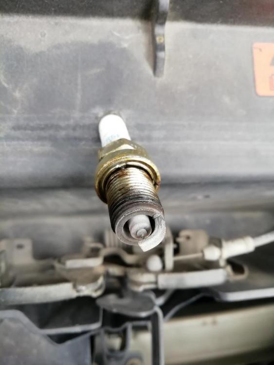

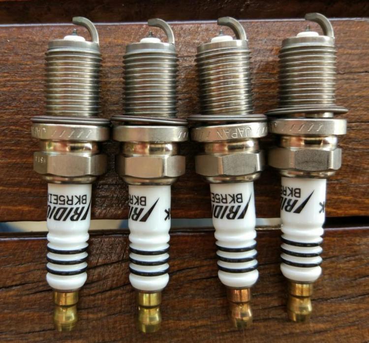

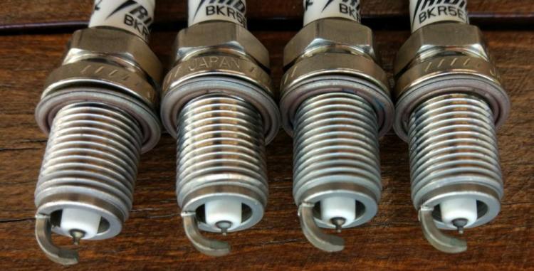

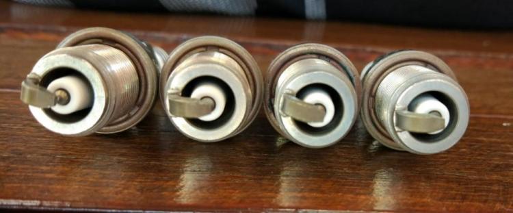

Araçtan geçen sene çıkan, 35.000 km kullanmış olduğum NGK iridyum bujileri temizledim. Benzinli araçlarda, yurt dışı tavsiye edilen değişim aralığı 100.000-120.000 km, bujilere bakınca gerçekten daha giderleri olduğunu düşünüyorum, özellikle porselen kısımlarında hiç bir deformasyon, kir, yanık vs yoktu.
Temizleme işe yararsa benimdir, çalışmazsa zaten gözden çıkarmıştım. Bu riski göze alarak uygulama yapmanızı öneririm.
İşlem için gerekli malzemeler; Tuz ruhu(evet tuz ruhu yani %18-20 oranda hidroklorik asit) , eski diş fırçası, balata spreyi, 3-5 cm derinliğinde herhangi bir kap, saç kurutma makinesi, plastik eldiven.
Tuz ruhunu kaba boşaltıyoruz, bujileri dikey konumda ateşleme yapan (kirli elektrot kısmı) 2 cm tuz ruhunun içinde kalacak biçimde 5 dk bekletiyoruz. Çıkan bujilerin tuz ruhu ile temas eden yerlerine balata spreyi sıkıyoruz ve diş fırcası ile incitmeden nazik nazik temizliyoruz. İşlemi bütün bujilere uyguladıktan sonra saç kurutma makinesi ile bujileri kurutuyoruz.

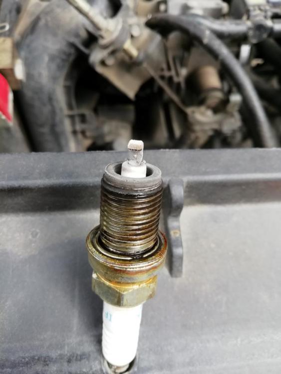

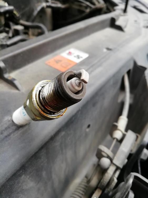

İlk resimdeki bujinin kapagin dışında kalan kısmı belli ediyor.

Bu bujinin sapının sarı olması ile ilgili de bir düzeltme yapayım. Bujiyi sökmek için kullanılan lokma/anahtar daha önce 'yagli bir ortamda' kullanıldı ise bu durum meydana geliyor, iyi sıkılmış bir bujinin üst kapaktan kaçırması mantıken de imkansız.
