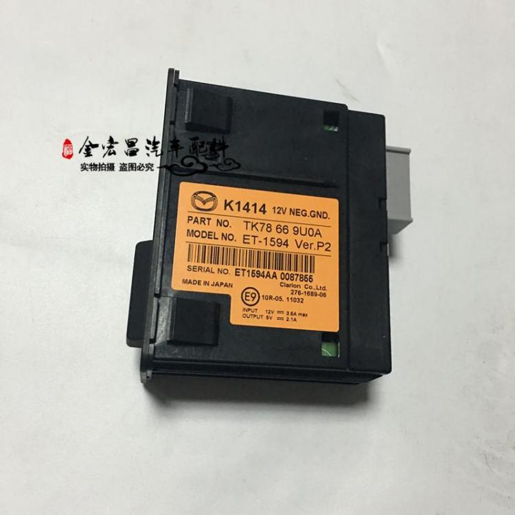

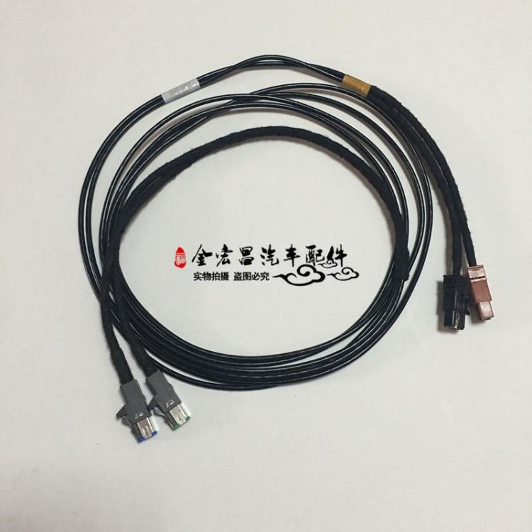

Android Auto ve Apple Carplay için usb modülünü ve CMU'ya giden kabloyu değiştirmeniz gerekiyor. Bu ikisi donanımsal gereklilikleri. Bir de yazılım CMU versiyonunuzu 70.xx.xxx e yükseltemeniz gerekiyor. Mazda bayilerinde bu işlemin tahmini 300-400 dolar civarı olacağı söyleniyor yurtdışı forumlarında. Gerekli donanımlar bunlar:
TB29z4ObEo09KJjSZFDXXb9npXa_!!2071048479.thumb.jpg.e0faa29303579ce4690a7ab3c58f66d3.jpg
TB29hoTftnJ8KJjSszdXXaxuFXa_!!2071048479.thumb.jpg.71e89d436b679a3cfdaaaf55f9c81209.jpg
TB2AojFgLDH8KJjy1XcXXcpdXXa_!!2071048479.thumb.jpg.e17026b22e476a3c6595aca25b6cebbf.jpg
TB2wMTBgNPI8KJjSspoXXX6MFXa_!!2071048479.thumb.jpg.0cf5d0ab0e797386fcf056b68a3f380b.jpg

Android cihazı kullananlar için bu parayı vermeye gerek yok. Zaten tweakler ile Android Auto kullanılabiliyor. Apple cihazlar için de malesef Carplay içerisine Google Maps gelene kadar bir anlamı yok. Bundan sebep, bence beklemek en iyisi. Bu arada ille de ben istiyorum diyen varsa parça numaraları ile yurt dışından gerekli donanımı getirip, v70 yazılımını kendi yükleyerek yapabilir. Parça numaraları bunlar (Avrupa modelleri ile uzakdoğu modellerinde parçalar farklı. Bunlar avrupa modelleri için):
TK78-66-9U0C
C830-V6-60Z
C830-V6-693
