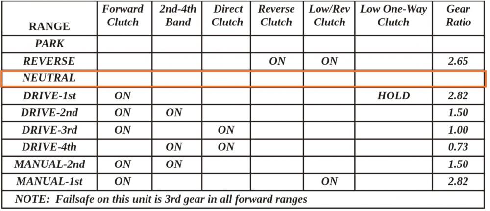

Araç hareket halindeyken vitesi D'den N'ye almak, ya da hızlı kalkış için N de motor devrini yükseltip D'ye almak, tork konvertörüne/balatalara/solenoidlere/ valflere aynı oranda stres/yük bindirir.
Özellikle, ışıklarda durduktan sonra N de el freni cekerek beklemek şanzımana en az yükü (aslında 0 yük) bindirir.
Aracınızın, turbine speed & output speed sensorlerinin (tork konvertörünün), vites konumunu P-R-N-D değiştirirken verdiği tepkiyi, solenoidlerin durumunu canlı okuma/gözlemleme imkânınız varsa, anlatmak istediğim olay daha da netlesir.
Görseller 1. ve 2. Nesil Mazda 3 de kullanılan 4 ileri şanzımanın, Ford kardeşine ait.
Şu an bu şanzıman maket olarak önüme gelse, komple revize edebilecek bilgi& dokümana sahipken, 3. Nesil de ki şanzıman yapısıyla ilgili de hiç bir bilgim yok.
3. Nesil sahiplerini yanlış yönlendirmek/bilgilendirmek istemem.
