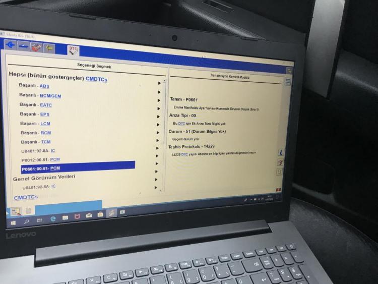

Merhaba arkadaşlar araç bu arızayı veriyor rölantide ilk 10dk hafif titreme oluyor bu neden kaynaklanır?
32 dakika önce, Eras06 :
Tumble valflerinden kaynaklı arıza. Bu valfler motor soğukken ve 2500 devir altında kapalı pozisyondayken (alanı daraltarak akışı hızlandırırlar.), 2500 devir üstünde ve motor sıcakken tamamen açılırlar.
https://www.obd-codes.com/p0661
Eğer manifold sökülebiliyorsa basit bir takılma olabilir. Eğer değilse ve parça değişimi gerekiyorsa valfleri sökebilirsiniz, ama selenoidin bağlı olması lazım ki, motor hala kapatıp açabildiğini düşünsün ve arıza kodu vermesin. Yurtdışında bu sorunla karşılaşıp bu parçayı çıkartanlar herhangi bir olumsuz durumla ya da yakıt yükselişi ile karşılaşmamış.

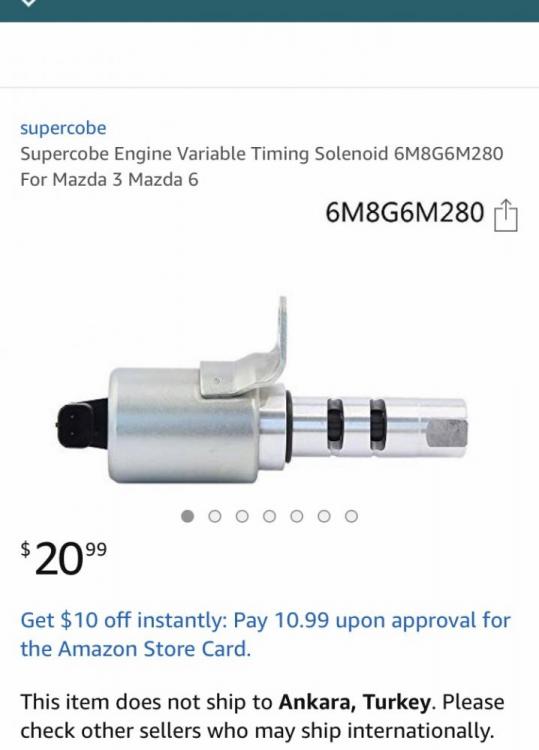

Çok yararlı bilgiler bunlar teşekkürler ustam da parçadan kaynaklı olduğunu düşünüyor Amazon’da satışta var
Açıp bakmakta fayda var zira o valfler de takılma yapabiliyor. Takılma yapıp da hareket etmediğinde de böyle arıza verebiliyor. En iyisi bu selonoidi yerinden söküp öyle denemek. Sorun selonoidde mi yoksa takılan valfde mi anlaşılır. Eğer selonoid sağlamsa valf çıkartılır. Eğer valf sağlamsa selonoid siparişi verirsin.
Bunun yeri de boğaz kelebeğinin oralar diye biliyorum. Youtube da videolar mevcut.

Anladığım kadarıyla selenoid devre dışı bırakarak denemeli bunu doğru mu?
9 dakika önce, Eras06 :
hayır valf yuvasından çıkartarak boşlukta. selenoid çıkarsa direk arıza ışığı verir. onun çalışıp çalışmadığını anlamak amaçlı.
Zealot
bu selenoid emme manifoldu kapakçıklarını hareket ettiren malzeme değil.
paylaştığınız parça  VANOS u açıp kapatan   selenoid dir..  yanlış parça almayın.
değişken sübap zamanlaması VV-T  yağ basıncı ile çalışır. resimdeki parçanın 1. kanalına yağ gelir 2 den döner..
elektrik yokken 1 kapalıdır.   2500 devirde açılır  yağ basıncı VVT çarkını çevirir. emme eksantriğinin açısı değişir.  yağ basıncı ile daha da çok dolar.. filan falan
bu parça değil ama derdiniz 😃
