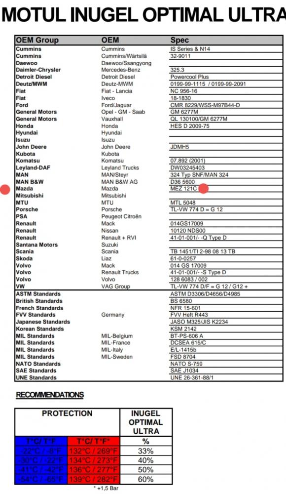

Motul lnugel optimal 5lt - hepsiburada pmvey store-170tl
Bu ürünü usta mı tavsiye etti? Memnun musunuz üründen? Birde orjinali yeşil renk olmalı vs deniliyor. Bu antifriz turuncu gibi duruyor herhangi bir problem oluşturur mu?
SlayerX
Merhaba,
Herhangi bir ustanın tavsiyesini almadım açıkçası. Piyasada birçok antifiriz var ve hepsinin içerikleri farklı. Açıkçası hangi renk olduğu bir malzemenin içeriği hakkında bilgi vermez, datasheet inceleyip kimyasal bileşimine bakmak lazım. Yeşil ve mavi renklerin faydası, oksidasyona bağlı paslanma veya başka  bir sebepten  bozulma olduğunda antifiriz rengi orjinal renkten farklı hale geliyormuş. Turuncuda bunu kestirmek güç imiş. Yüksel ustanın yardımcısının yardımcısının açıklaması böyle.
Mazdanın kendi kitapcığında fl22 dışında kullanılacak bir antifrizin aşağıdaki özelliklerde olması isteniyor:
1- motor alüminyum parçalar içerir ve etilen-glikol bazlı bir soğutma sıvısı ile kullanılmalıdır.
2- alkol, metanol, borat ve silikat içeren sıvılar asla kullanılmamalıdır.
İncelememde hem bu tür maddelerin olmadığı hem de mazda spesifikasyonlarına (mazda mez MN 121d) sahip olan soğutma sıvısı bu olarak gözümde ön plana çıktı.
Ayrıca bu sıvı da fl22 gibi hazır çözelti. Su ilave etmene gerek yok. Motulun deklarasyonuna göre 200k km veya 132 ay ömrü var.
Yüksel usta antifirizime bakıp değişmene gerek yok dedi ama 10 yıl olduğu için ısrarımla değiştik.
Konu ile ilgili aşağıdaki linkten detay arastirmamızı inceleyebilirsiniz. Bir daha kontrol ettim %100 uyumlu sıvılar sadece motul, liqui moly ve total'de mevcut.

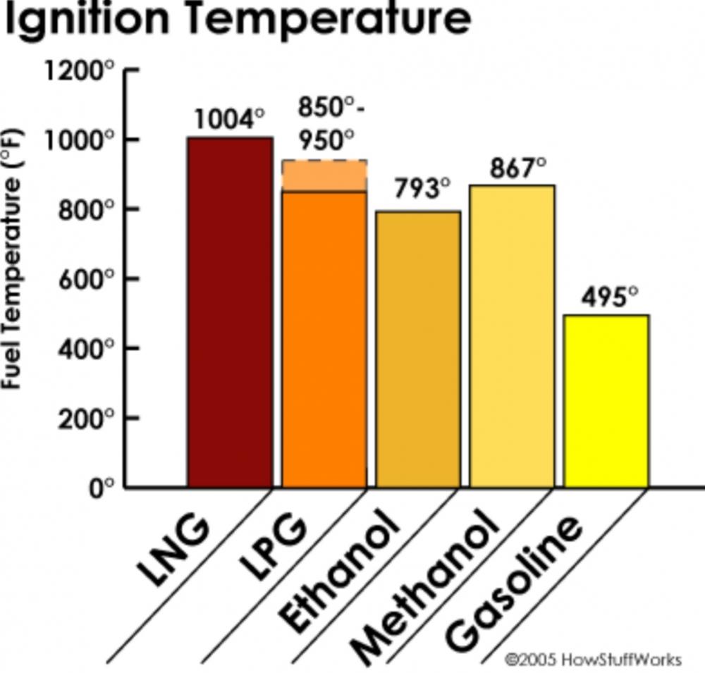

Alüminyum demişken, normalde erime sıcaklığı 660 derecelerde filan. Hadi alaşım olsa 700 800 1000 derecelere çıksa, lpg yine de en az 800 derecelerde yanıyor. Demekki hem sağlam soğutuyor Mazdanın radyatörü, hem de malzeme dayanımı ve konstrüksiyonu saglam. Her araç LPGde iyi gitmez dedikleri bundan olsa gerek.
Kaliteli markaları uzun ömürlü, organik soğutma sıvılarını güvenle kullanabilirsiniz. Eneos, Motul, Liqui Moly, Mobil, Castrol sıkıntı çıkarmaz. Takılmayın bu kadar.
Ateşleme sıcaklığı LPG'de 950 derece Fahrenheit, yani 510 derece. Ama ateşleme sıcaklığının yüksek olması motor bloğunun yanma odası tarafındaki malzemenin de o sıcaklık değerinde olacağı anlamına gelmez. Soğutma sistemi bunun için var. Motor yağının parlama sıcaklıkları 200 derece civarında. Piston ve yanma odası cidarlarındaki sıcaklık da 200 derecenin altındadır. Soğutma sisteminin görevi bu sıcaklığı düşürmek. Sıcaklık ve ısı kavramları böyle konularda ön plana çıkıyor.
