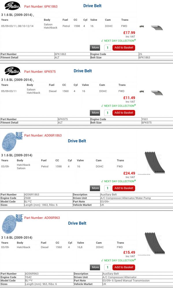

Arkadaşlar, aracım şu an 102,500 km oldu, karantina günleri ve risk olayı nedeniyle bakım yaptıramadım. Fakat bu bakım konusunda bazı düşünce değişikliklerim oldu. 2 yıl önce rulmanın birinden hafif ses geliyordu, şu an hala hafif geliyor ve kesinlikle artmadı. Debriyaj aracı aldığım 52000 km deki aynı pozisyonda ve herhangi bir belirti yok. Bujiler yeni, balatalar yeni. Bu durumda aracım için sadece V kayışını değiştirsem yeterli olurmu. Ayrıca manuel şanzuman yağının değişmesi diye herhangi bir km sınırlaması varmı? ve bunların dışında rutin olarak heryıl yaptığım yağ ve filtresi, hava ve polen filtresi dışında yapılması gereken bir husus varmı? yorumlarınız için şimdiden teşekkürler.

guiteguide arkaşın daha önce paylaştığı, 2012 mazda 3 benzin sedan düz vites aracım için birinci sıradaki v kayışımı uygundur.
Kanalli V Kayisi nin stok kodu GATESK 6PK1863orjinal referans numarası 078903137AQ ,96140606 ,5750K6.

İlk mesaj, aramızda az sayıda manuel M3 kullanıcısı olduğu & yanlış bilgilendirme yapmamak için, sanırım askıda kalmış.
V kayış ile olarak, yukarıda ki görselde herhangi bir OTM/manuel vites ayrımı yapılmamış. Trans. ibaresinin altında FWD(önden çekiş) dediğine göre, bu 6pk1863 ölçüsü sizin araç için de geçerli olsa gerek. Gates, Continental olur.
