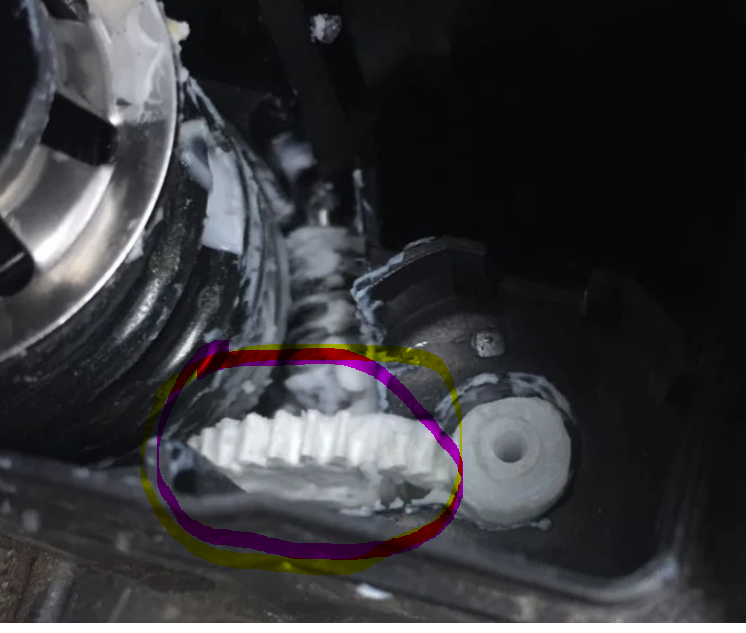

Merhaba,
Sanırım aynaya biri çarpmış, motor sesi geliyor ancak kapatıp açmıyor. Söküm başlangıç videosu youtube'da var ancak acaba daha önce motoru söken tamir eden oldumu? Bu arada dişli parçaları, motorları aliexpress'te buldum. Söktükten sonra arızalı yerleri tespit edip kendim yapacağım.
2. nesil için sanayide dişli yaptıran, bozulan motoru başka bir motorlarla değiştiren üyelerimiz var ama 3. nesil için böyle işlere girenleri görmedm ben şimdiye kadar
@Mehmet Özdemir teşekkür ederim. Problemin kaynağına kadar indim. Sorunu gördüm ancak çözüm için bir tık yardıma ihtiyacım var. Motordan aldığı gücü sonsuz dişliye ileten yuvarlak dişlinin içi yalama olmuş. Yukarıdan kargaburun ile çektiğimde gelir sandım, çektim çektim gelmedi en sonunda kırıldı. :) Sorun olan kısmı bu değil çünkü dişliyi 60tl'ye buldum. Sorun olan kısmı şu; o dişliyi ordan nasıl çıkartıcam. :) Bilen gören varsa bi haber edebilir mi?
işaretli değil yuvanın içinde kalan kısmı çıkartmaktan bahsediyorsunuz anladığım kadarıyla? eğer doğru anlamışsam; yuvanın içindeki plastiği kırarak içini boşaltabilirisiniz.
Bir saat önce, Mehmet Özdemir :
İşretlediğim beyaz dişliyi çıkarmaya çalışıyorum. Yukardan ne kadar çektiysem gelmedi. Sanırım aynayı komple söküp aşağıdan müdahale etmeliyim. İnşallah öyledir...
Belki de evet, komple sökmek lazım çünkü (benim asıl merak ettiğim) yeni dişliyi oraya tekrar nasıl yerleştireceğiniz.
03.11.2018 at 00:40, Devrim Babacan :
Ayna zaten gözden çıktı. :) En kötü ihtimal zaten yenisi takılacak bu nedenle son noktasına kadara sökeceğim. tecrübe her zaman iyidir. Parçanın siparişini verdim, parça geldiği zaman komple dağıtacağım.

15.11.2018 at 12:51, Anarchist :
Arkadaşlar dişliyi değiştirdim, problem çözüldü. Bilginize.

Ben şu işe kesinlikle girmem ve girmedim. Bu aynayı komple değiştirmek için gerekli. Benim gibi dişli değiştirecekseniz gerekli değil.
13.03.2020 at 15:17, Fakyol :
selamlar. aynayı komple soktukten sonra mı dıslılere rahat ulasabıldınız? bır de sokerken foto falan cekmısmıydınız? sokmesı basıtmıdır acaba. bende de ara ara sorun oluyor bu sabah kapanmadı yarıda kaldı. bırde surucu kapı aynası otomatıkte calısmadı ama onun ıcın formda arastırma yapıyorum bakalım.
Hayır, komple sökmedim. Ayna camını kenarından asılın geliyor. Daha sonra civataları sökerek devam ediyorsunuz. Açma kapama motorunu göreceksiniz onu çıkardığınızda altta dişliler görünecek. Tek zor kısmı o dişlilere ulaşmak. Bunun için aynanın yaylı segmanlı şasi bağlantısı var, Segmanın yanaklarını açarak aynanın plastiğini şasiden ayırmış oluyorsunuz. Sonra istediğiniz dişlileri değiştirip montajını yapabilirsiniz. Yaylı segmanlı bağlantıyı tek başınıza açmanız biraz zor, açsanız bile takmanız imkansız sanırım.
