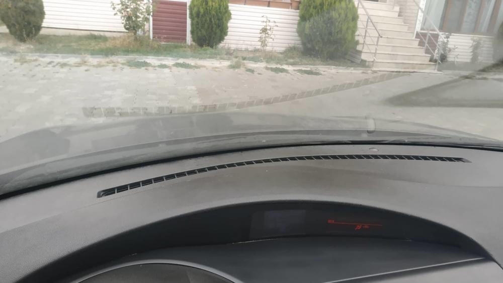

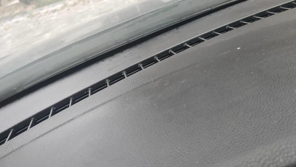

Benim araçta da bu sorun yazın yurtdışında ortaya çıktı. Ben sürekli güneşlik takan insanım. Hatta ön camı tam kapatsın diye araba güneş gözlüğü denilen tam oturanından aldım. öyle ki araç yazın da 1 ay kapalı otoparkta durdu. Fakat yavaş yavaş yapışkanlık olmaya başladı ön uç kısımda. Sonra bu dönüş zamanıma yakın cama yansıyıp rahatsız etmeye ve yapışkanlığı daha da artmaya başladı. Bu merete güneşlik dahi kullansanız, yolda sürdüğünüz sırada yediği güneş ışınları bile yetiyor. Geçen hafta da dışarısının sıcaklığı 20 derece ve bulutlu iken, ön göğüsteki bu eriyen kısma el değmeyecek kadar sıcak olduğunu farketmemle çözüm arayışlarım hızlandı. Diğer yerlere dokunuyorum sıcak ama el değmeyecek kadar değil. Bu yapışkan kısma dokunamıyorum. Eridikçe ısıyı daha da çok çekerek bölgede yayılmaya başlıyor bu meret.
Ben de bunun bir çözümü olup olmadığını araştırdım. Kimisi wd40 sıkmış, kimisi ciflemiş, kimi o yumuşak tabakayı tamamen soyup boyamış ve sert plastik olarak yoluna devam etmiş. Ben de kısmetse değişim için başvuruda bulunacağım yolum Ankara'dan geçtiğinde. Fakat o zamana kadar acaba bir şeyler yapabilir miyim diye düşündüm taşındım. Ve en sonunda deneme yanılma yöntemleri başlamış bulundu.
1) Sonax Genel Temizleyici Sprey
Hiçbir faydası olmadı. Güzelce temizledi sadece.
2) Sonax Döşeme Temizleyici Köpük
Hiçbir faydası olmadı. Güzelce koku bıraktı sadece.
3) Local Ağır Kir ve Yağ Çözücü Sprey
Bunu hepsiburadadan kış seti ile birlikte almıştım. Buğu engelleyici ve buz çözücü spreylerle birlikte gelenden. Küçük şişelerde.
Faydası oldu gibi. Sıktım ve 5 dakikaya yakın beklettim. Bir miktar faydalı oldu gibi. Bekletip diş fırçasıyla fırçaladıktan sonra etkili oldu gibi hissettim. Fakat üstünde kalan yağımsı bir tabaka kurumadığı için öyle hissetmişim. O tabaka kuruyunca yapışkanlık eskisi kadar çok olmasa da yine vardı. Anladım ki daha kuvvetli bir yağ sökücü lazım.
Bu sefer diş fırçası da yetmediğinden evdeki bir tarafı yeşil olan süngerle giriştim.
4) Aspirin
Bimden aldığım Aspirin temizleyicisini denedim. Skoçbrayt ile birlikte faydası oldu gibi. Yapışkanlık devam ediyordu ama azalmıştı.
5) Cif ve Skotchbrite (SkoçBrayt)
Cifi döküp hiç bekletmeden Skoçbrayt ile bir güzel yedirdim göğüse. Yukarıdaki tüm bu işlemler sırasında sildiğim bezler hep siyah oldu. Gresimsi bir tabaka böyle. Cif bu yağı güzelce aldı yüzeyden. Ve mutlu son. Eski yapışmadan eser kalmadı. Süngerin yeşil yüzeyinden kaynaklı herhangi bir çizik de kesinlikle olmadı.
6) Torpido parlatıcı ve koruyucu
Bununla da son tabakayı geçtim. Hem güzel bir hoş hafif parlaklık veriyor, hem de toz tutmasını engelliyor. Koruyucu özelliğini de görünce sıkayım dedim. Şu ana kadar 1 defa kullanmıştım göğüste göğüs koruyucu. Torpido parlatıcı koruyucu kullanmadığım, güneşlik kullandığım halde oluyorsa belki de sakınan göze çöp batar misali kullandım gitti.
Cifi kullanırken renk değişikliği olabileceğini ve en kötü tüm göğsü @ediz07 hocaya deri boyası ile boyatırım diye düşünmüştüm.  Neyse ki kurtardı.:D

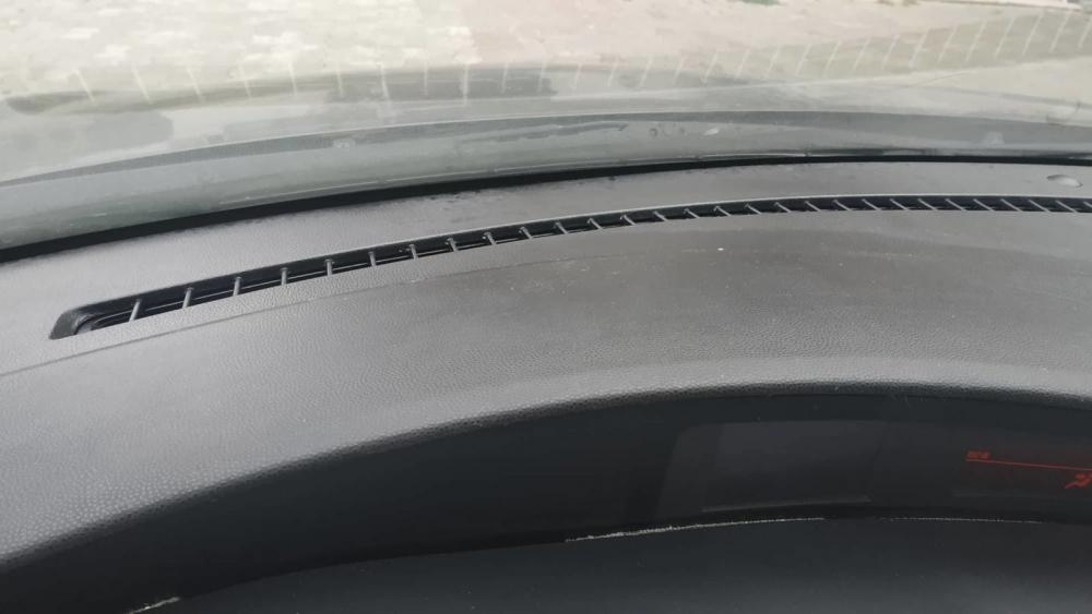

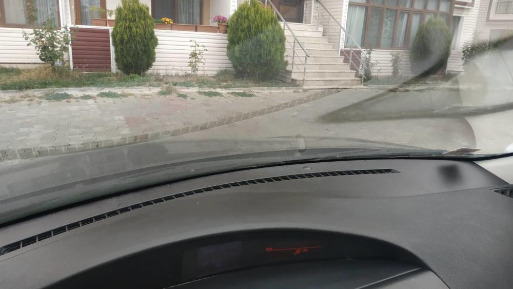

3. gününde denediğimde elimi değdirdiğim zaman en ufak yapışma yok. Fakat ön tarafa doğru eğilen kısmı yapamamış olacağım ki bezin beyaz pürtükleri kalmış. Onu da bir ara aradan çıkarırım. Eriyen kısmın pütürcüklü yapısının gidip düz plastik bir hale geldiğini resimlerden görebilirsiniz.
5. gününde baktığımda çok çok hafif bir yapışma yine başlamış. O erimeyi engelleyip yapışkanın dışarı çıkmasını önleyecek ne olabilir. Boya yapsak yine dışarı çıkar mı acaba? Deri boyası çözüm olur mu acaba?  Erimeyi engelleyecek bir çözüm kaplama harici aklıma gelmiyor şuanda.
Dün sabah kontrol ettim mis gibiydi. Ön göğüs gayet mat ve diğer plastikler gibiydi. Öğlen araçla bir yere gidip geldim ve güneş alıyordu direk. Hafiften o yağ çıkmış ve parlaklık artmış ve aynı şekilde yapışkanlık da biraz vardı.
Galiba düzenli yağ temizleyiciler ve torpido koruyucusu kullanmayla bu sorun kalmayacak gibi. Tek sıkıntısı güneş ve bu da illaki içindeki yağı ve pisliği atmayı bir zaman sonra durduracaktır sanıyorum.
Değişim talebinde bulunup da red alanlar için bir yol gösterir inşallah. Bunun haricinde yapabileceğiniz 2 şey var. Ya aliexpresste satılan "mazda 3 dashboard cover" lardan almak. Bunun bir halı bir de deri cinsi var.

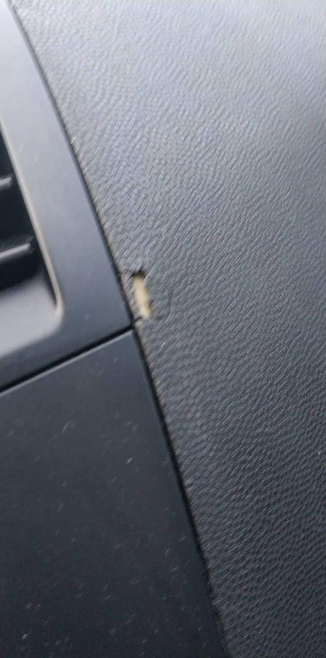

Bugün direksiyon tuşlarını değiştikten sonra ses gelen bir kaç yeri halledeyim diye ön hava menfez trimi çıkartayım diye trim sökme aparatını soktum ve kanırttım. Kanırtmam ile esnek olması gereken ön göğüs yumuşak plastiği parçalandı.
Güneşten dolayı mazda 3 bl çok hassas. Daha önce de ısınıp soğumaktan ötürü tavan ışığı triminin bacakları esnekliğini yitirip çatlamıştı. Malum direksiyon logosu soyulması, ön göğüs erimesi derken, ön göğüs malzemesinin parçalanması çıtayı yeni bir seviyeye taşıdı. Neyseki düşen parçaları bulabildim de yerine koyunca çok fazla göze çarpmıyor.
Ön göğüsün ya değişmesi ya da halı kullanılması mazda 3 bl için elzem. 24.11 de iyi ki ön göğüs halısı aldım. Zararın neresinden dönülse kardır.

Menfezin üst kısmından (gösterge ekranının altı) girmek gerekiyor. Multimedyayi takarken öyle yapmıştım.
Konsolun eriyen kısmına da yuvarlak kare dikdörtgen bir sekil vererek, sokmeden plastidip yapabilirsin. Siritacagini sanmıyorum. Şekil olur.
Valla alacak arkadaş düşünsün onları da. :) Adım  hıdır elimden gelen budur. :D Koyacağım halıyı benim için sorun kalmayacak.
4 saat önce, quiteguide :
Yanlış yerden kanırtmışsın.
Valla dalgınlığıma geldi kanırttım gitti. Bir güzel bez bant sarmıştım bu trimin birbirine giren yerlerine. Sonradan çıkmayacağını hiç düşünmedim. :D
