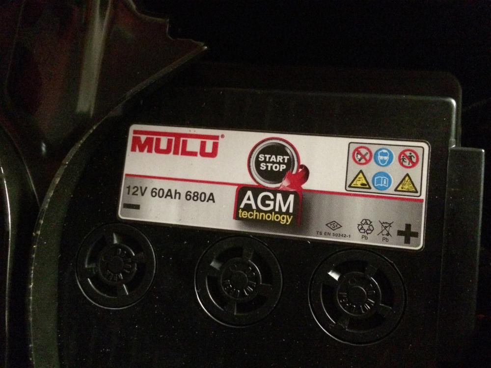

Ben aracın aküsünü 1000km de iken garantiden değiştirmiştim. Üzerinden çıkan orjinal akü 65 A. Servis onun yerine 60 A AGM Start Stop Mutlu akü taktı. 2 sene oldu tık yok. Gayet memnunum aküden.
Orjinal akü:
Mutlu akü:
Orjinal akü:
Mutlu akü:
  @Tarahumara Ömer bey bu akü orijinalinin yerine tam olarak yerleştirilebiliyormu
11 dakika önce, Arabalar :
Evet tam olarak yerleşiyor sorunsuz. 3 ay önce bitti artık bu akü hatta. Aynısından bir tane daha aldım.

4 yıl 36.000 km kullanmış oldum. bence kullanabilirsiniz. sonuçta akücüye gittiğimde adam jelatini çıkarıp araca taktı o kadar. 2019 sonu üretimiydi akü yanlış hatırlamıyorsam.
  • Teşekkürler 1
2014 model aracımda hala orjinal akü kullanıyorum desem nasıl tepkiler gelir acaba🤔😀. bugün servis ölçüm yaptı dikkatli olmam ve bir an önce değiştirmem konusunda uyardı. 70 Ah agm önerildi. orjinali de 65 olduğu için bende 70Ah a yöneliyorum . bir sıkıntı yaşamam sanırım @tarahumara 'nın attığı fotoğrafta 60lık olduğu açıkça görülüyor. o yüzden danışmakta fayda var diye düşündüm.
3 dakika önce, esperi :
Bizim Mazda da orjinal akü ile devam ediyor ve şu an kullanılmadan duruyor iki ay sonra kullanmadan önce akünün durumuna bakmaksızın Ömer beyin kullandığı 60 amper aküyü alıp takacağım
yerine tam uyması ve dört sene hizmet etmesi benim için yeterli
