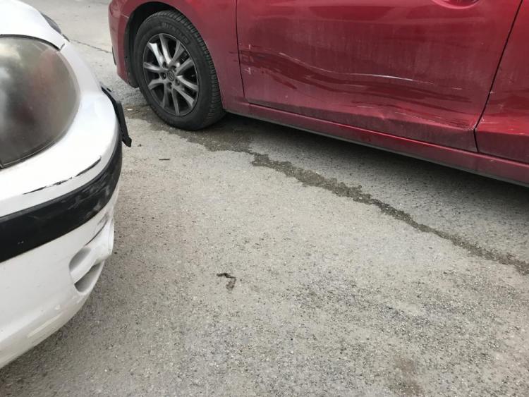

ilki
öncelikle allah kaza bela vermesin, geçen gün tali yoldan çıkan araç , ana yoldan gelen bana bakmadan şoför tarafımdan çarptı. servis 6-7bin arası hasar kaydı geçer, kapı değişir, arka kapı boyanır dedi, siz ne dersiniz? kapı sacı ile kapının farkı nedir? görüşlerinizi merak ediyorum.

çok geçmiş olsun.. bir de güvenebileceğiniz bir kaportacıyla görüşün, hasar kaydınız daha düşük olacaktır. o da illa kapının değişmesi gerekiyor derse, servise yaptırmak mantıklı.
Geçmiş olsun. Değişmesini gerektirecek hiçbir şey yok. Basit bir düzeltmeyle hallolur. Boşuna servise verip değişmeyecek şeyi değiştirtmeyin.
Revivo73
Kapı aralıkları dahi oynamamış darbe oldukça az, kapı değişimi önermek saçma. Y.servis parça satışından para kazanmak istiyor gibi.
vethekim
öncelikle geçmiş olsun. ufak tefek seyler canınızı sıkmayın. kaza fotoğrafından anladıpım kadarı ile ön kapı çerçevesi sağlam gibi görünüyor. kapı pandizotunu söküp iç braket parçasına bakmak lazım. hasar yoksa eger ön kapı dış sacı değiştirebilirsiniz yada tamir ettirebilirsiniz. gayet düzgün bir şekilde tamir edilir. ha ben olsam kapı dış sacını değiştirirdim ayrı mesele. serviste yada anlaşması olan bildiğiniz düzgün bir yerde yaptırın. tekrar geçmiş olsun

Genel kanı, hasarın en az maliyet ile servis dışında onarılarak giderilmesi.  Alternatifleri ise sizin seçiminiz olacaktır.
S.Halilduru
Yeni araçların kaportaları desenli, girintili çıktıntılı olduğundan düzeltme yerine değişim yoluna gidiyorlar diye duymuştum ben de.  Çok geçmiş olsun.
SweepeR
Selamlar,
geçmiş olsun. Cana gelmemesi önemli. Eğer değişim yaptırmak istemiyorsanız Bostancı da boyasız göçük düzeltmede çok başarılı bir usta var. Eğer foto da görünen beyazlık karşı aracın boyasından gelmişse çok iyi iş çıkarır ve boya bile gerekmeyebilir. Eğer boya sıyrılmış ve astara inmişse bile düzeltmeyi yaptıktan sonra boyatırsanız olur. Bostancı Oto Dinamik. Kasko larla da çalışıyor, anlaşması olan var mı bilmiyorum.

cevaplar için teşekkür ederim, bugün servis aracımı aldı, sonra bir kaç saat sonra geri aradılar ve eksperin kapının değişmesine gerek olmadığını ve sadece kapı sacının değişmesi gerektiğini söylediğini ilettiler. açıkçası şaşırdım, servis kendinden çok emindi daha öncesinde, bu kapı değişir diyorlardı.  sipariş vereceklerini ileterek aracımı bana geri teslim ettiler.
malesef bir kaç yerde boya hasarı var.

GEcmıs olsun. Aracta hıçbır şey yok, ıkı rütüş ve bi boyasız göcük düzeltme üzerine bi pasta cila yapılır. tamamdır bence. Servise rica edin ciziği rütüşle doldursunlar taşırmadan göçüklerı de sanayıde cekerler 100 tl felan üzerine de sız bı pasta cila atarsınız orijinali gibi olmaz ama gene olur yani

Madem serviste yaptırtacaksınız hiç sacı değiştirtmeyin düzelttirin. Israr edin düzeltilmesinde.

geçmiş olsun. büyük bir hasar gibi görünmüyor.
