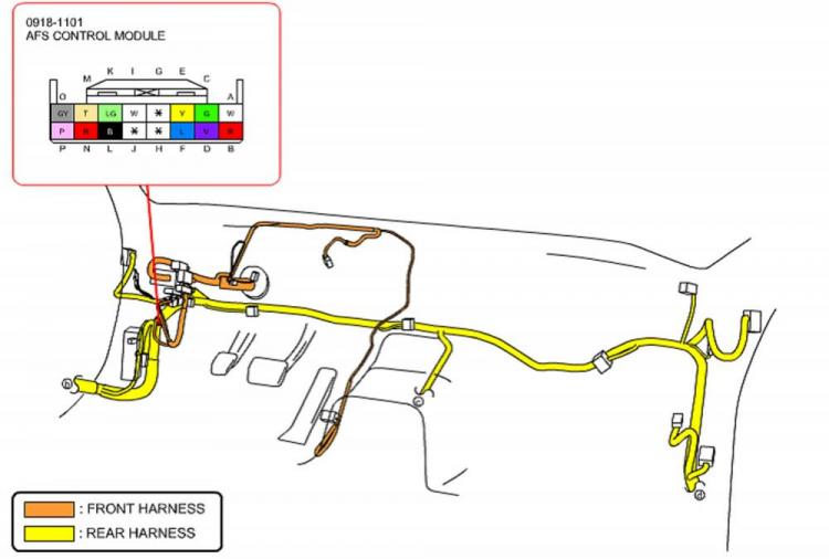

Merhaba arkadaşlar, 2 hafta önce kazalı bir araç aldık. Mazda 3 2015 model power sense 44.000 km de. Aracı topladık fakat elektrik tesisatında bazı problemler var. Farları adaptif aldık yanıyor kısa, uzun ve led ler. Ama elektrik tesisatıyla daha önce oynamışlar. Sağ farın altında elektrik için bir beyin var. Burada da birçok soket var. Adaptif sistemimiz şuanda çalışmıyor. Bu sistemi elden geçirecek ve nerede ne hata var anlayacak iyi bir elektrikçi lazım. İstanbul içinde önerebileceğiniz iyi bir usta olursa çok sevinirim. Tabi araçtan anlayan.

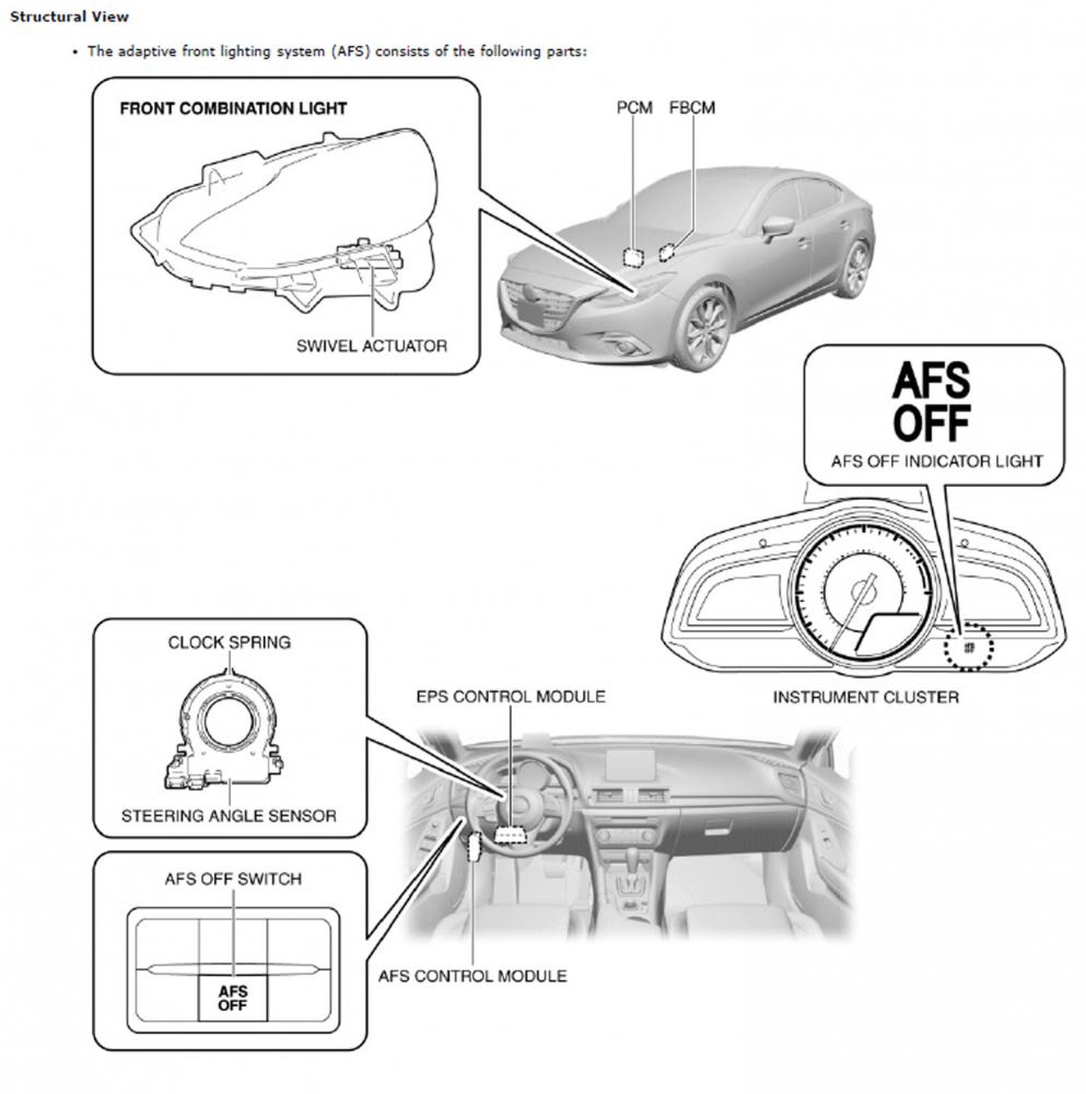

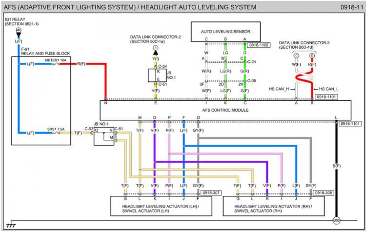

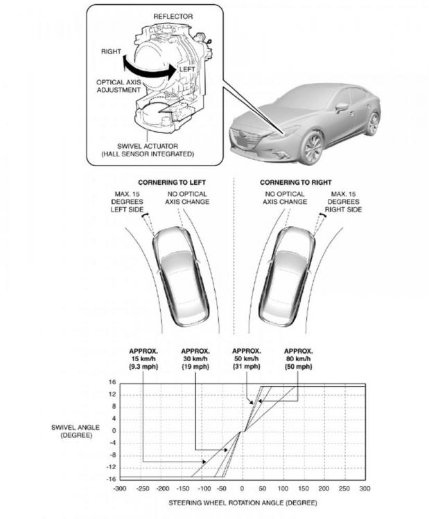

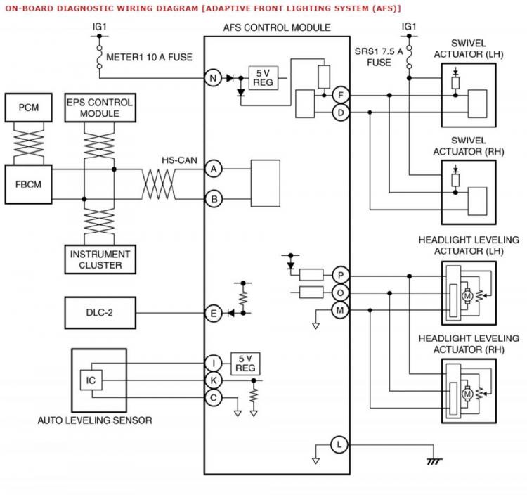

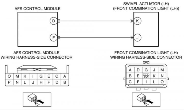

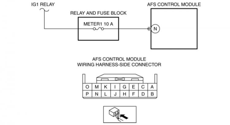

AFS ile ilgili bütün şemaları paylaşayım belki işinize yarar.
Çok teşekkür ederim @Tarahumara. Şu şema ile bağlantıları düzgün yapabilecek bir usta da bulduk mu tamamdır diyorum.
25 dakika önce, zoptrik :
Wow.. :blink: @volkanstars bu şemayı bulmak pek her yiğidin harcı değil. Ömer kardeşime tebrikler @Tarahumara. İstanbulda olsam bakardık. Bundan sonrası çok zor değil. O kadar yeni bir aracın tesisatıyla nasıl oynanmış onu da merak ettim.
