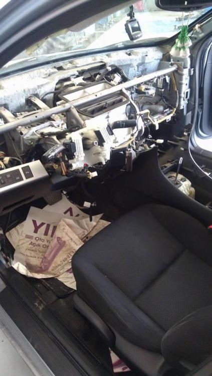

1500’e değişmiş mepaz’da. Başka biri yine mepaz’da 750’ye değişmişti. Ben de istanbul beka’da 1500’e değişmiştim. Kimisi var benimkini ücretsiz değiştirdiler diyor. Bu konuda mazda gerçekten yanarlı dönerli oynuyor. İyice saçmaladılar. Herkese aynı fiyatı çekip toplu bir değişim programı yapabilirlerdi.
mutlu hocamın dediği gibi iş 1 günlük. Sabah bıraksanız diğer sabah öğlene doğru alırsınız.
Şöyle değişiyor :)
19 dakika önce, tansu87 :
Şöyle değişiyor :)
Vavv, tam yalıtım yapmalık, ne kaddar güsselll. :D
Bu kadar sökülmüşken acaba hazır bahaneyle bir üst kasanın içi ön konsolu ve orta konsolu komple yerleştirilebilir mi acaba? :D
