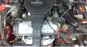

Rölantide dalgalanmanın en belirgin sebeplerinden biri ateşleme bobinidir modül sorunu gibi stop etmez ama arabada düzenli ateşleme yapmaz diğer elemanlardanda olabilir ama bakmak gerekir. Araç havada alıyor olabilir hava filtresinin tüm aksamı tamammı yani hava girirşi sadece öndeki ağız ksımından mı yoksa bir kaç yerden varmı ??? Yani aracın hava filtresi fotodaki gibimi ???
