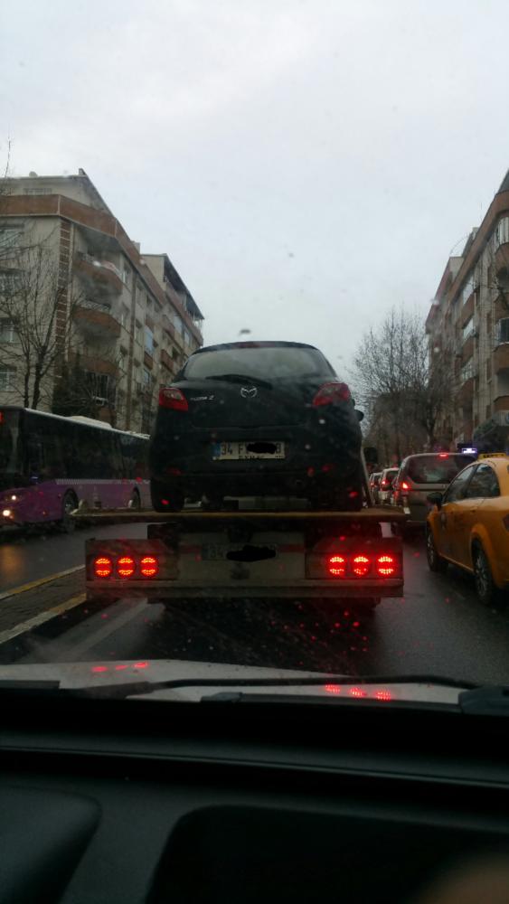

Evet bu sabah emektarı çekiciye aldık... :)
Üzerindeki LPG enjektörleri neredeyse araba ile yaşıt olduğu için artık bir tanesi tıkanmış ve 3 piston ile çalışıyormuş araba... Krank arızası vererek motor kendini kapatmış.. Yeni bir enjektör ile sorunu çözdük (önceden kalkışlarda tüpte iken bir silkeleme yaparak kalkıyordu veya ara hızlanmalarda bi gaz keserek güç artırımına devam ediyordu, şu an bu sorun da ortadan kalkmış gibi görünüyor ama uzun vadedeki durumunu inceleyeceğim).
Muhtemelen LPG deposunun içinde hala pislik mevcuttur ( depo temizleme sıvılarından da koydurmuştum zamanında ama ya temizlemedi ya da temizlenmesi gereken fazla pislik-tortu var ve açılıp  müdahele edilmesi gerekiyor olabilir) Bu sebeple kendim söküp temizliğin kontrol edeceğim.
