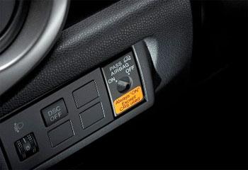

doganayomer
Airbag'i devre dışı bırakmak için anahtar sokulan yere anahtarınızı takıp bir kaç kere çevirip tekrar açık konumuna getirin bozuk yollarda benim de başıma geldi durup dediğimi yaptım düzeldi. Denemesi bedava :)

doganayomer
16 saat önce, jamesjay :
O soketi soktugumde emniyet kemer isigi sonuyor sadece. Icini soyle bir ufledim, oksitlenme de gorunmuyor.
Anahtar sokulan yer dediginiz kontak mi? Bir bakayim ona da..
dediğim yer fotoğraftaki turuncumsu yazının olduğu yer
jamesjay
2 saat önce, doganayomer :
Hmm evet. Ancak bende boyle bir bolum yok aracta.
