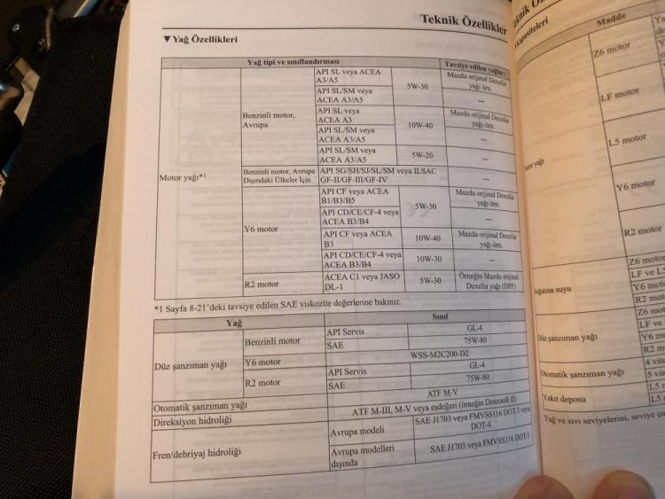

fren hidrolik yağı dot-3 mü kullanılmalı?
3 veya 4. Tercihen 4

peki direksiyon hidrolik yağı demeliydim şanzıman yağı yanlış olmuş. direksiyon hidrolik yağı için durum nedir?
Kitapçıkta direksiyon hidroliği değişimi yazmıyor. Her bakımda kontrol yazılmış.

fren ve direksiyon hidrolik yağları için kaç litre almalıyım?
Fren 1 lt. Direksiyon da 1 lt diye hatırlıyorum. Direksiyon dexron3 ya da m-v, fren dot4.

CAstrol dex 3 aynısını aldım Lakın degıscek adam yok pıyasada bence bosuna masraf yapma Yetkılı servıs bıle gerek yok dıo :D Zaten kullanım kıtpcıgında degısım yazmıyo kontrol kontrol kontrol K K K K K yazıyor
