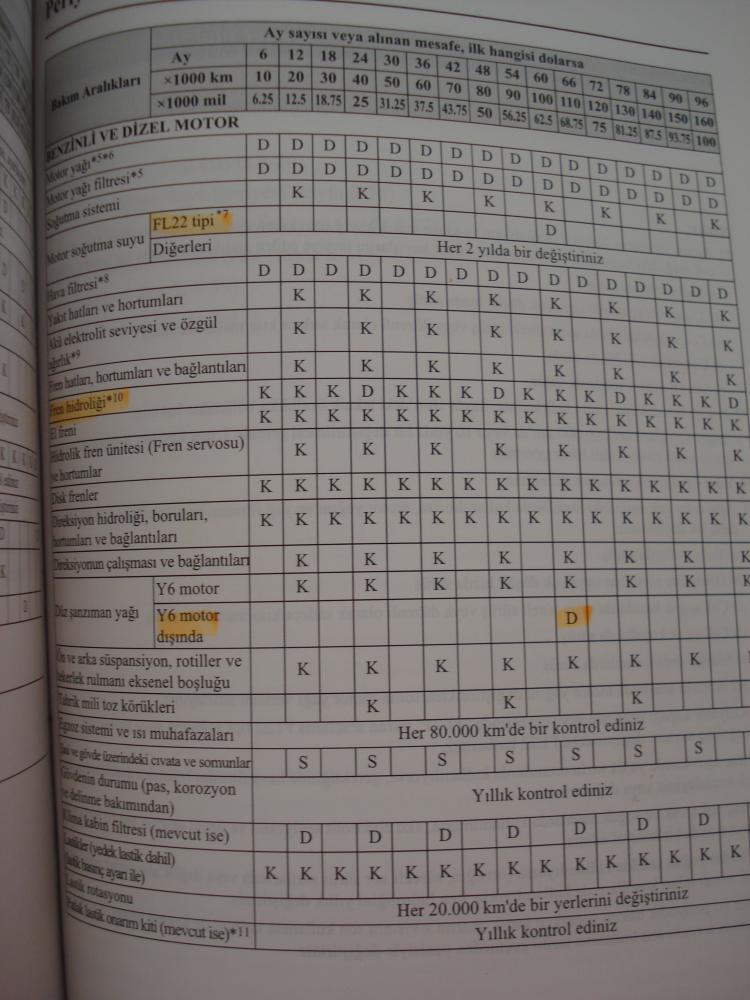

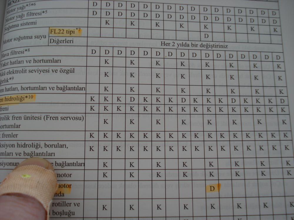

Kitapcıkta zaten eksılme varsa ekleme yapın yazıyor.

 Kitap değişmez diyor 🤣
Çekik gözlüler öyle demiş 😂

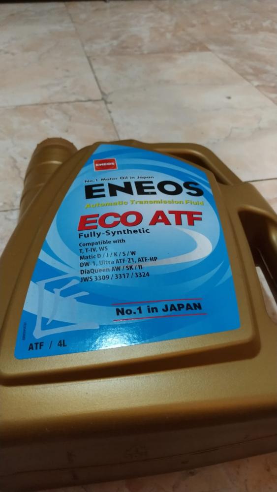

Özellikle Mobil'in ATF'sinden kesinlikle uzak dur. Tecrübe ettiğim için söylüyorum. Son dönem şanzıman sogukkenki geçişler berbatti ve çok çabuk isiniyordu. Diğerlerini bilmem, kullanmadım, kullanmayı da düşünmüyorum. Sebebini resimlerde görebilirsin.
Yaklaşık 6 aydır, Eneos Eco atf kullanıyorum. Müsait bir ara solenoidleri temizleyecegim, ve tekrar Eneos.
Bu vakitten sonra Eneos'dan başka (çok sayıda markanın spesifikasyonunu karşılayan) bir sıvı kullanacak olsam o da Valvoline olurdu. Yurt dışında çok iyi yorumlar var. Sıvının özellikle 100 k üzeri otm. şanzımanlar için formüle edildiği iddiası var.

Eneos, direksiyon hidroliği için de tatlı olur.

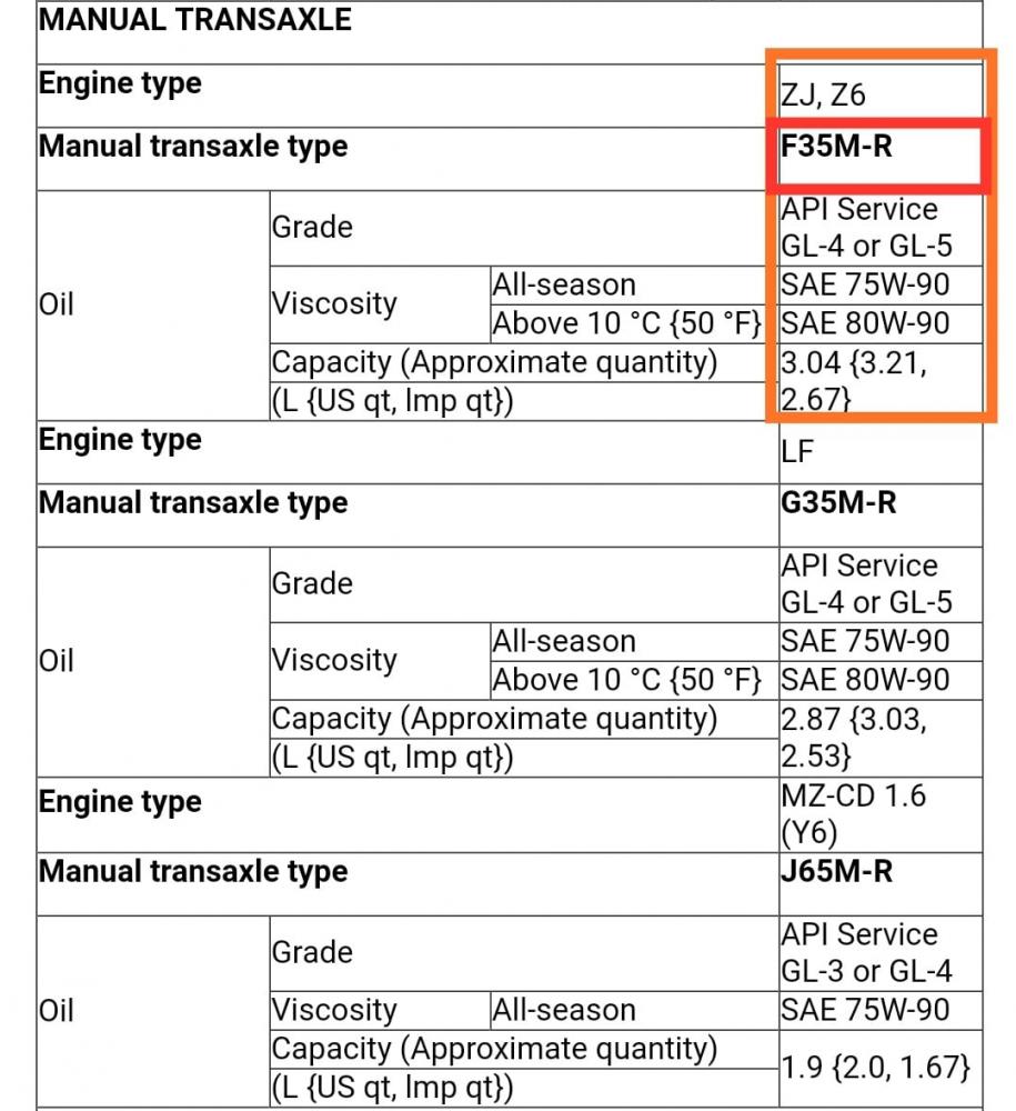

Yine bir gün okurken az önce şöyle bir bilgi gördüm.  Yaşadığın yerde sıcaklık 10 derecenin altına kolay kolay düşmüyorsa 80W-90 kullan diyor. Yoksa, 75W-90.
Belirtilen viskozite de yaklaşık olarak 3.04 litre yağ kullanman gerekiyormuş. Kusuratina kadar vermiş adam.
Motor kodu Z6 orası ok, ama sen yinede şanzıman kodunu da teyit et.
abcsefa
Kitapçıkta 75w-80 diye geçiyor. Yukarıda bir arkadaş paylaşmıştı. Yine de aklımda bulunsun teşekkür ederim

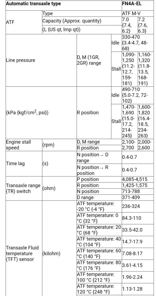

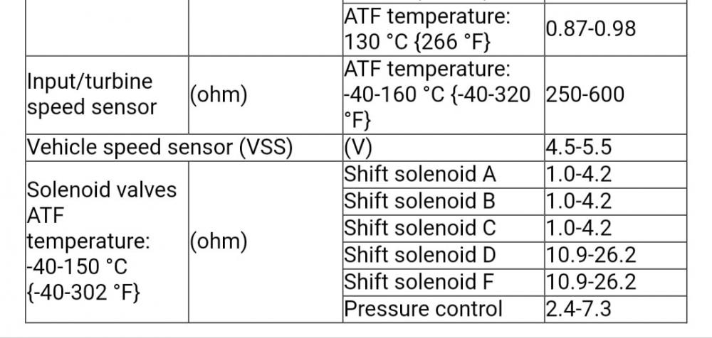

Burada da otomatik şanzıman için altın değerinde kıymetli veriler var. Belki birinin işine yarar.
Gözüme hemen VSS ilişti, 4.5-5.5 V arasında çalışması lazımmış, optimum işlevi 5V de yapar demek. Benimkisi 4.6 V okuyor. Beyinde, aküde, şarj dinamosunda sıkıntı olmadığına göre demekki değişme vakti yaklaşmış.

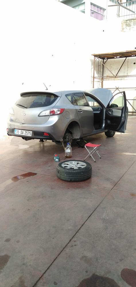

Fren hidroligimizi degistik dot4 kullandim
