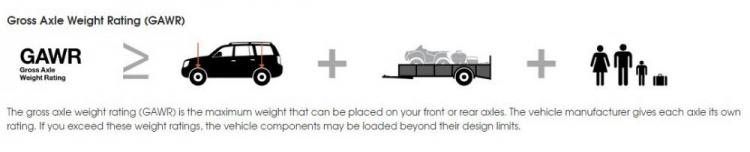

O halde şu şemayı inceleyebilirsiniz;
(Brüt dingil ağırlığı (GAWR), ön veya arka dingillerinize yerleştirilebilecek maksimum ağırlıktır. Araç üreticisi her dingile kendi değerlendirmesini verir. Bu ağırlık değerlerini aşarsanız, araç parçaları tasarım sınırlarının ötesine yüklenebilir.)
