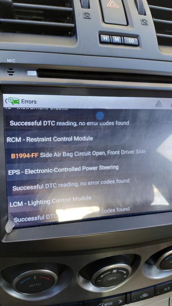

Bir kaç gün önce, hareket halinde ard arda airbag lambası yanıp sönmeye başladı. 3 kez yanıyor, bir kaç km sonra 3-5 kez daha yanıp sönüyor felan.
Forscan'den bağlanıp log'a baktım.
B1994-FF, sol ön yan hava yastığı ikazı.

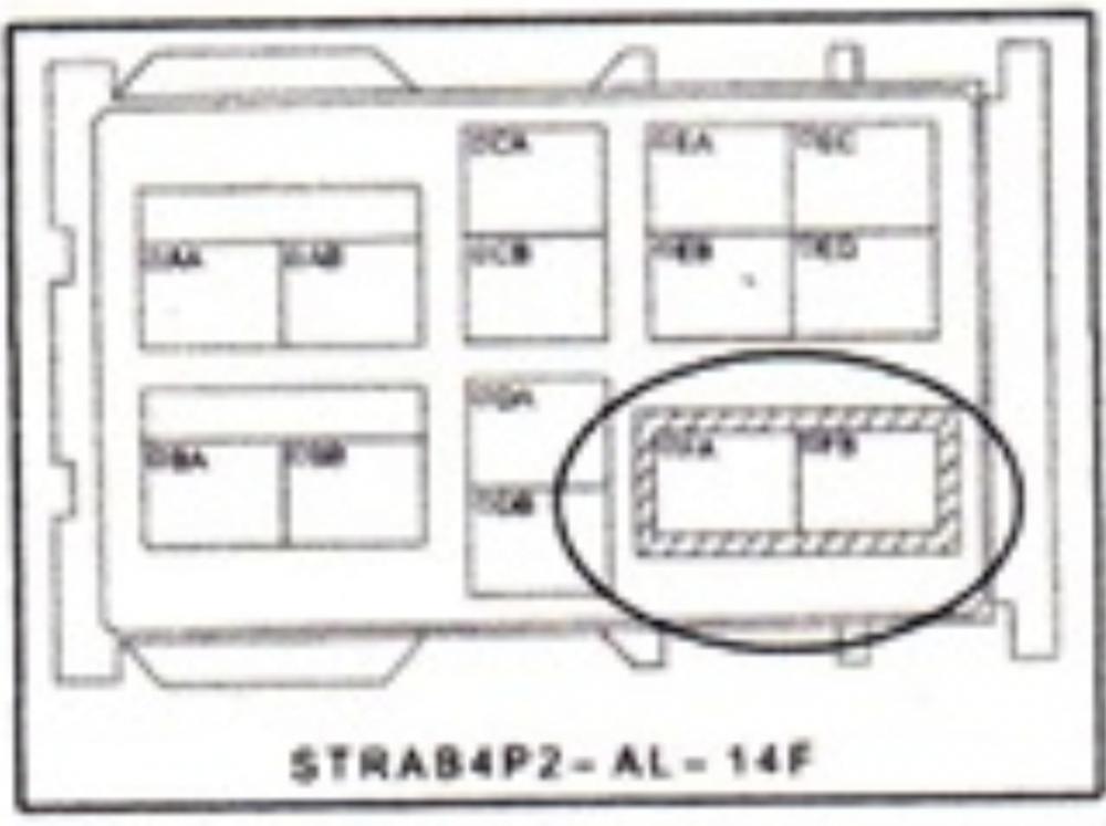

Sürücü koltuğunun altındaki soketi söktüm, üfleyip geri taktım. Başka da tekrarlamadi.
Aracı yeni yikatmistim, eleman koltuğu biraz zorladı, kablo temassizlik yaptı, sanırım.
Olurda birinin başına aynı durum gelirse, şemada daire içindeki yuvayı yağsız kontak temizleme spreyi ile temizlerse sorun düzelir.
Soket şeması aslında rx-7'nin, 2 nesil Mazda 3 ile aynı gibi.
