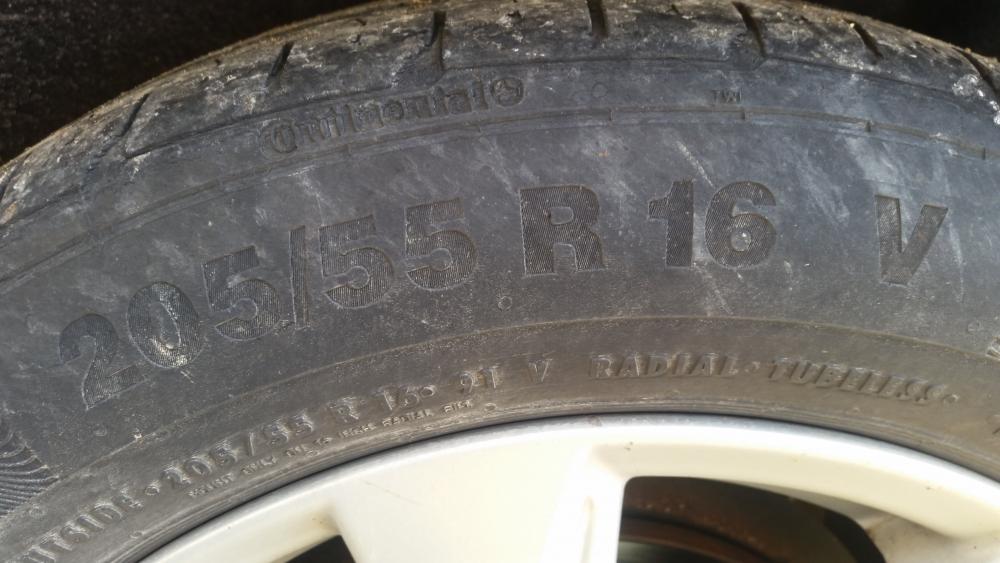

Arkadaşlar herkese iyi günler dilerim, forumda yeniyim ve yeni mazda sahibi oldum bu konularda biraz acemilik var. Sorunum şu;
Arabamı 2. el olarak satın aldım, alır almaz benzinlikciye uğradım depoyu fulledim ve lastiklere hava basmaya geçtim. Ön lastikler 21, arkalar 23 psi değerlerindeydi. Ben de yan taraftaki fabrikanın tavsiye ettiği basınç değerlerini farketmeden klasik 30-32 bastım ve o şekilde evime geldim. Tekken sıkıntı yaratmıyodu fakat araba full doluyken, ufak tefek çukurların vs. etkisi daha sert hissedilmeye başlandı içeride. Tavsiye edilen basınç değerine baktığımda (fotodaki) full doluyken 45 psi diyor, lastiklerin maximumu zaten 51psi. Lastiklerime hangi aralıklarda hava basmalıyım arkadaşlar yardımcı olabilirseniz sevinirim iyi forumlar.
Aracım mazda 3 2012 sedan
Hoşgeldiniz,
İçeride 3 yolcuya kadar ön tekerlek 35, arka 33psi,
Tam yüklü kullanımda ise ön 36, arka 45 psi basmalısınız. 23psi gibi basınçlar çok düşük, konfor iyi olur demekten ziyade pelte gibi olur bu basınçlarda araç, gevşek olur. Basıncı arttırınca kısa çukurlar hemen hissedilmeye başlanır, dirilir araç, normali budur. Lastik yanaklarından parça atmış gibi gözüküyor yalnız fotolarda, hiç iyi görünmüyor lastik.

Ön ve arka arasindaki fark normalde çok azdir.  Yukarida verilen fotografta ön 35 arka 33 psi görünüyor.  Önün birazcik fazla olmasinin muhtemel nedeni ön tekerlekler direksiyon görevine sahip olduklarindan daha iyi bir yol izleme (buna "tracking" derler) yapmasi içindir; arkalarin birazcik düsük basinç olmasinin muhtemel nedeni de konfor için olabilir.
