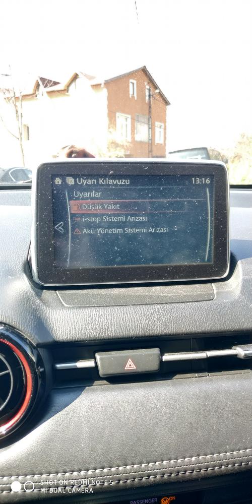

Arabayı 5 gün hiç kullanmadım çalıştıktan sonra böyle bir arıza verdi. Daha önce başına gelen var mı? Sorun ne olabilir

Araç biraz çalışsın. Akü toparlar muhtemelen. Toparlama olmaz ise sökülüp dışarıda tam şarj yapılıp takın düzelir. Araç kaç model km?

akünüz gidici, forumda daha once yazildi onlara bakabilirsiniz.

İyi bir akü şarjı yapan yer bulun. Deyin ki, kapasitenin %5'i ile hücre başı 2.60 volt ( 15.6V ) olacak şeklide şarj edin. Akü düzelir. Sülfatlaşma akülerin düşmanı. Bahsi geçen şarj ile yılda bir akü şarj edilsin aldığınız günü unutursunuz.

Servis hiç bakmadan telefonda akünün değişmesi gerektiğini söyledi. 600 lira fiyat vermişti konuyu açtığım sıralar bende lambayı çok basit bir şekilde söndürdüm araç 6-7 günden fazla çalışmayınca lamba yanıyor tekrar söndürüyorum. Lambayı söndürmek için araba çalışır durumdayken i-stop tuşuna basılı tutun aracı stop edin ama eliniz hala tuşa basılı olsun .Sonra elinizi hiç tuştan çekmeden tekrar aracı çalıştırın ve bu sırada i-stop arıza lambasının yanıp yanıp sönmesi kesilmiş sabit bir renkte yanacaktır. Elinizi tuştan çekip tekrar arabayı stop edin ve 1-2 saniye sonra çalıştırın arıza ışıkları sönmüş olacak. 🤪
