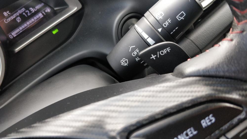

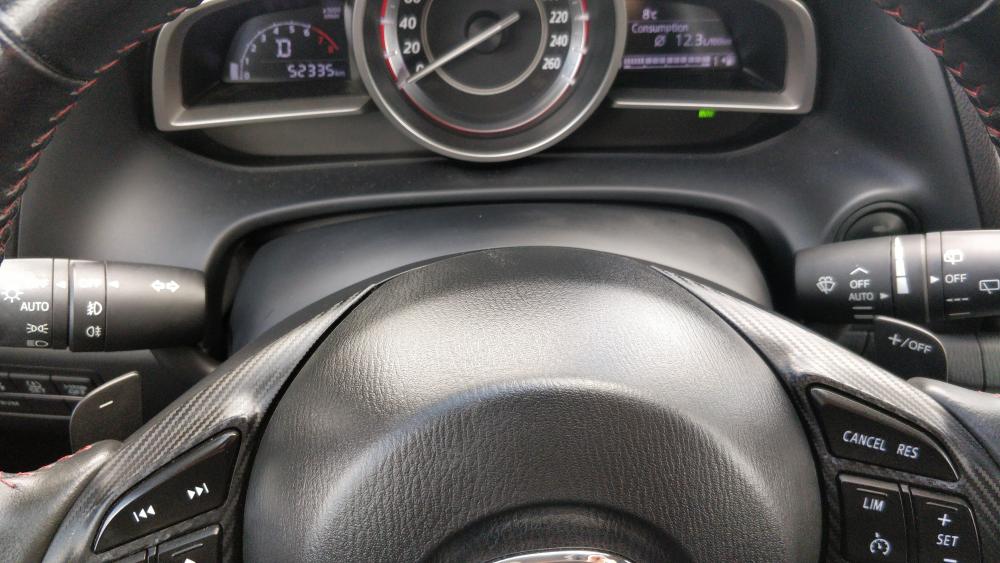

            Arkadaşlar merhaba, uzun zaman önce konusunu açtığım ve ileride aracıma uygulamayı düşündüğüm pedal shift (F1 Vites) uygulamasını bugün itibari ile gerçekleştirdim. Montaj basamaklarını ve gerekli parçaları sizlere aktarmak için bir video hazırladım. Gerekli ekipmanı bulduktan sonra montajının sorun olmadığını video ile sizlere aktarmaya çalıştım.

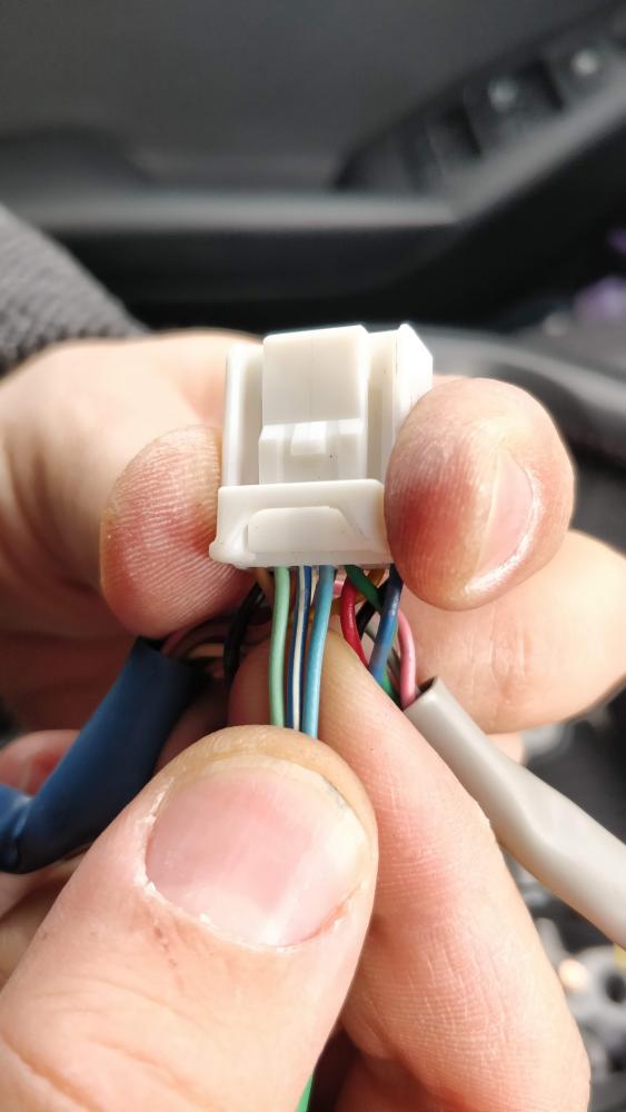

           Kendi aracım Reflex ve benim aracımda pedal shift mevcut değil arkadaşlar. Reflex ve daha alt donanımlı aracınıza bu uygulamayı yaparak bu donanımı kullanabilirsiniz. Hatta cruise control dahi ekleme işlemi yapabilirsiniz. Kablo bağlantı şeması altta mevcut arkadaşlar. Videoyu birazdan sizlerle paylaşacağım ....

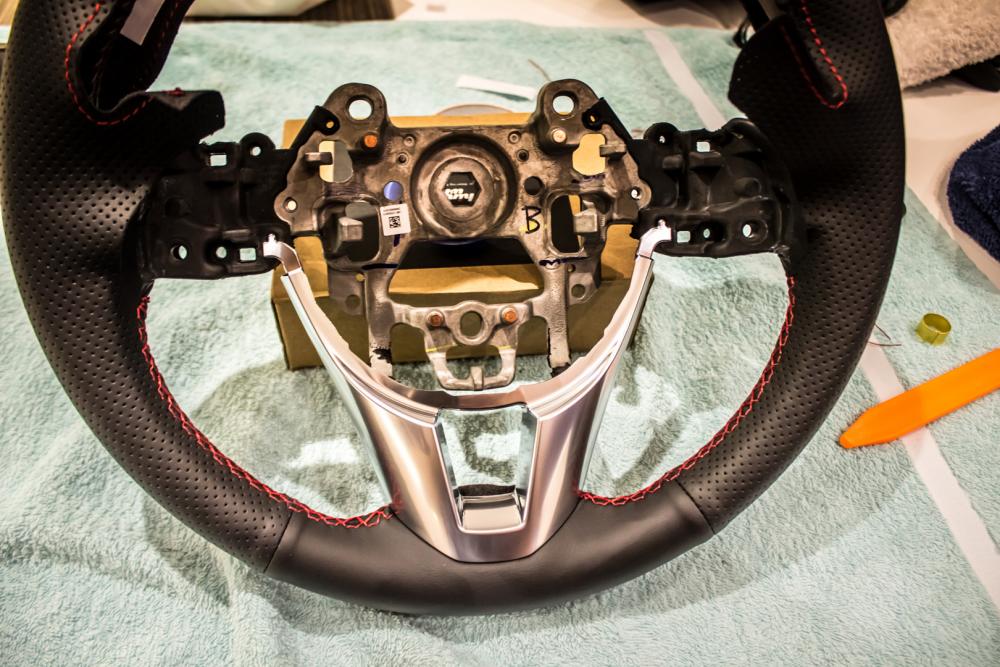

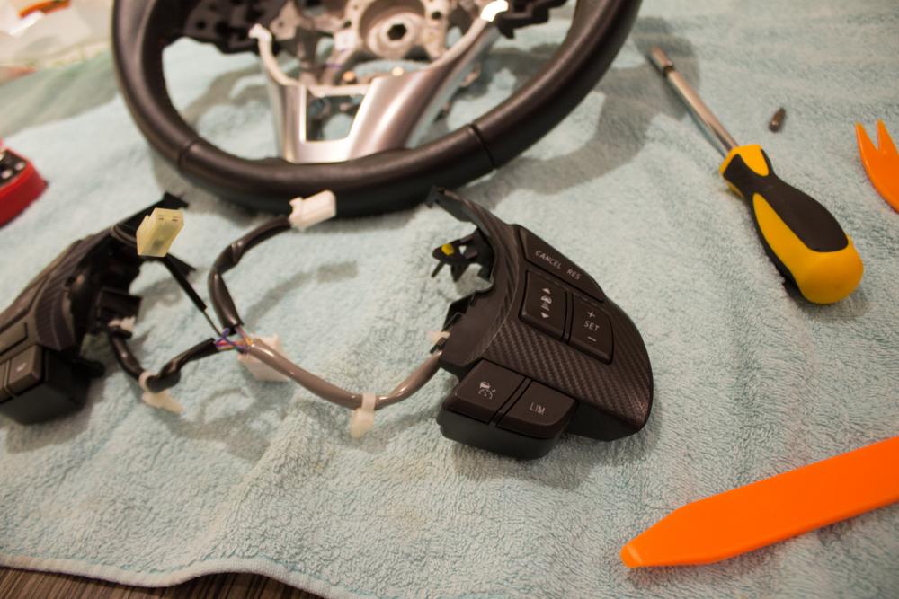

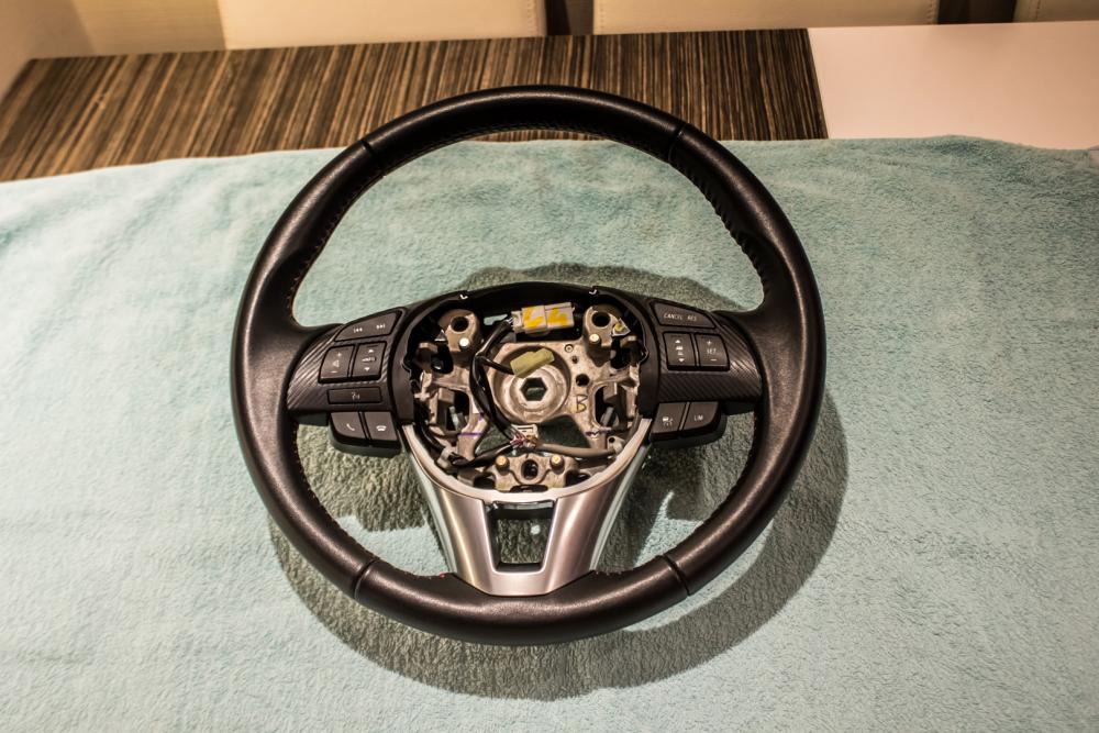

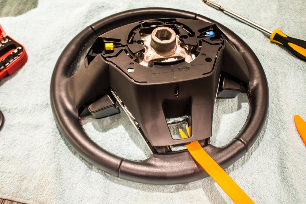

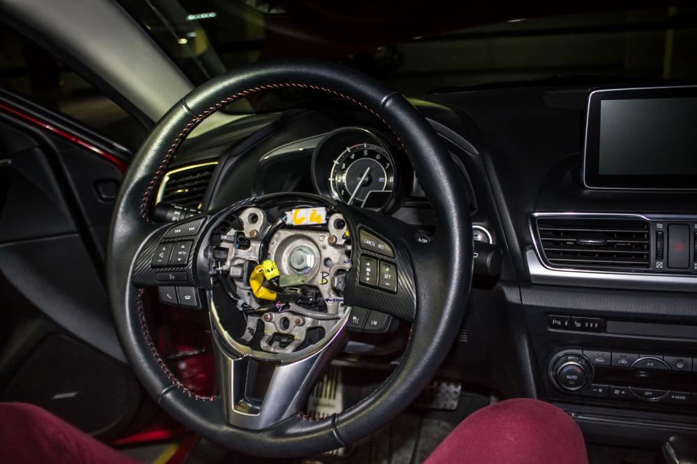

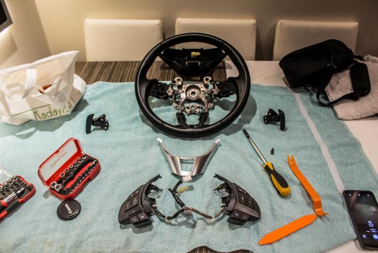

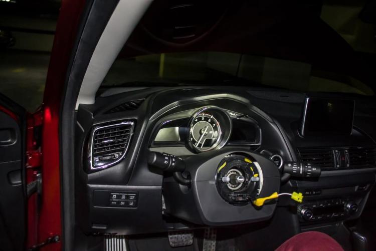

Ben de geçen gün çektiğim bazı fotoları paylaşayım. Bu işlemi yapmak isteyen birilerine faydası olabilir. Bu arada akü kutup başını sökmek sadece airbag ışığı yanmasın diye değil, aynı zamanda kazara airbagin patlamaması için de. Direksiyon göbeğindeki büyük somun da 21mm.
