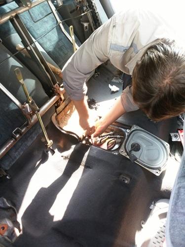

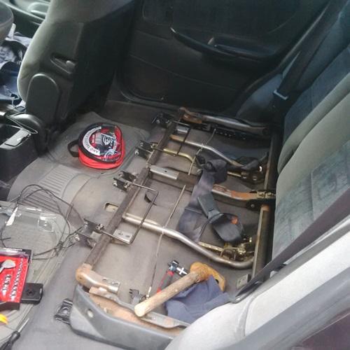

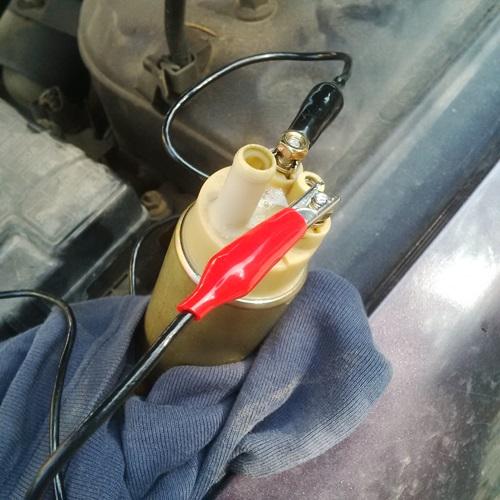

Bir sabah arabam çalışmayınca benzin bitti zannettim.
bi arkadaştan duyduğum lpg düğmesine 10 saniye kadar basıldığında lpg de çalışır araba sözünü hatırladım
(fakat 5-8 den fazla kesinlikle yapılmaması gereken bir hususmuş)
10 saniye basılı tuttum lpg ye geçti çalıştırdım gittim.
istasyondan  benzin aldım geldim tekrar denedim çalışmadı.
ustaların fahiş fiyat çekmesine hasta olduğumdan usta olma yönünde ilerliyorum.

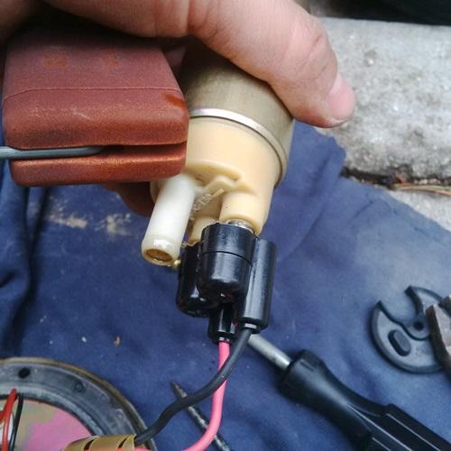

tamam dedim kesin benzin pompası hazırlıklara başladım...
lokma takımları,anahtarlar tornavidalar her şey tamam.

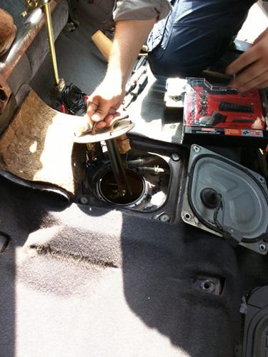

peki benzin pompası nerede?

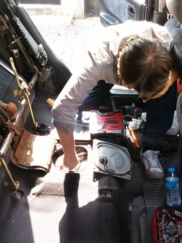

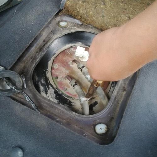

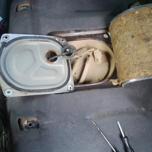

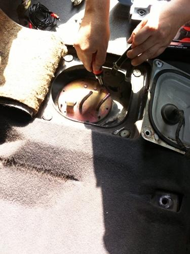

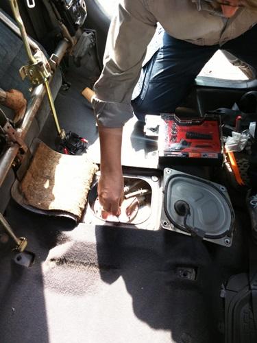

arabanın altından sökülür diyen mi ararsın bagajda diyen mi. tamam bulduk

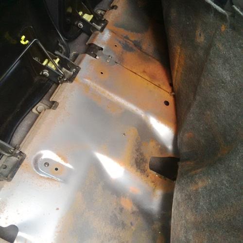

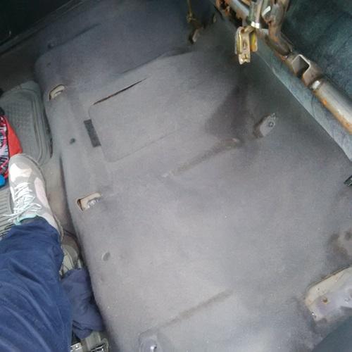

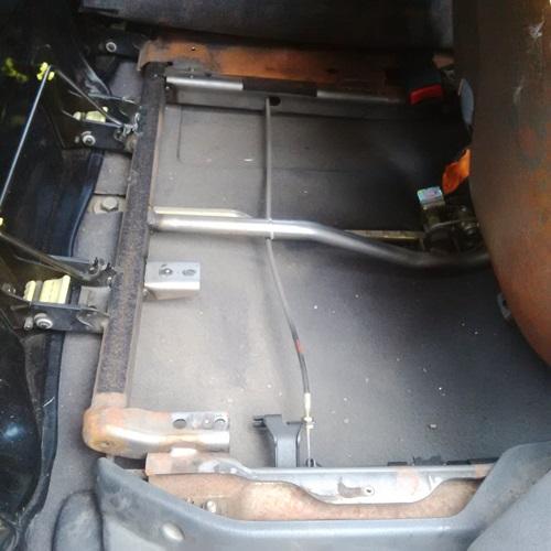

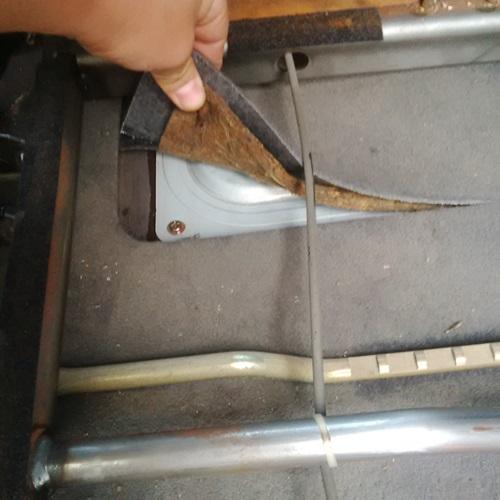

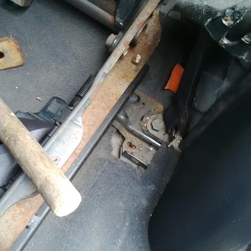

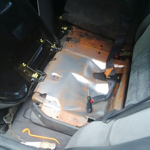

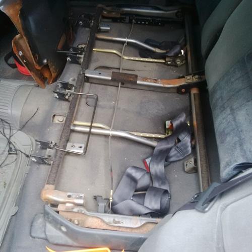

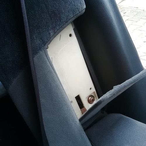

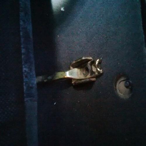

arka koltukların altında ...

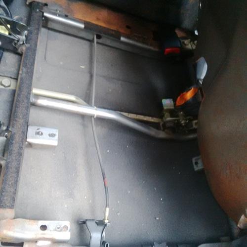

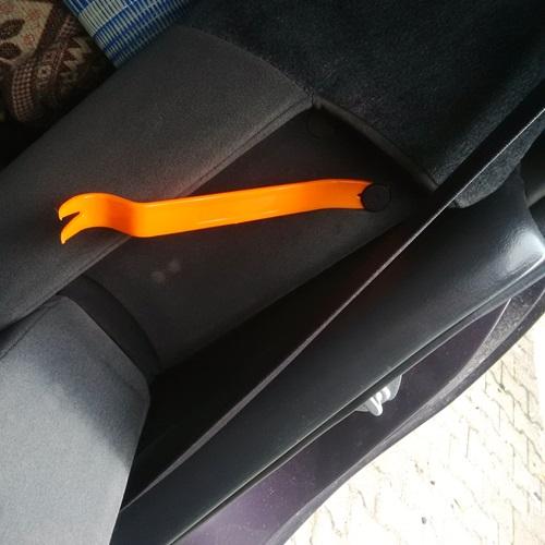

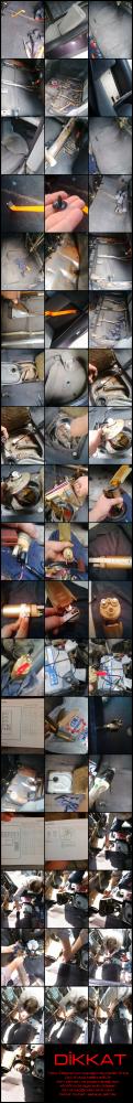

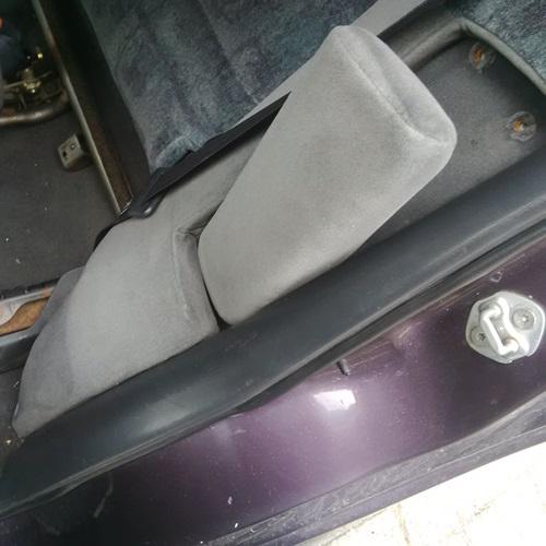

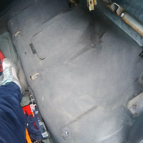

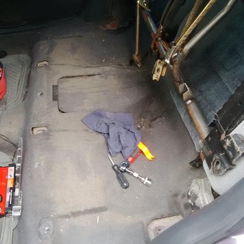

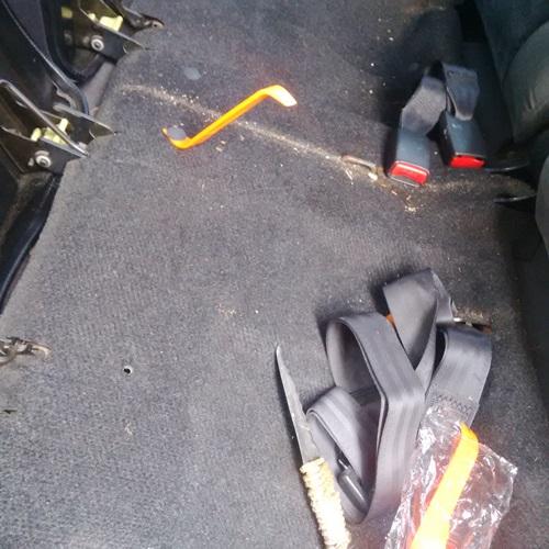

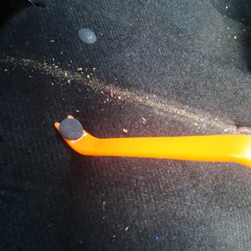

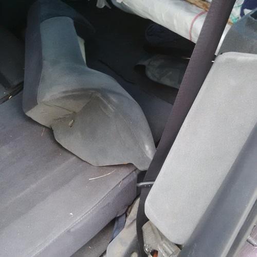

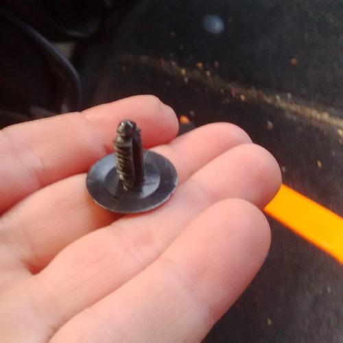

başladım koltukları sökmeye. sökmeden önce kare kare çekiyorum malzeme arttırmayalım diye...

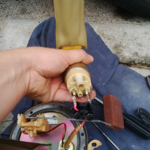

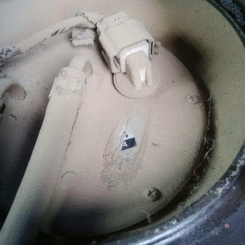

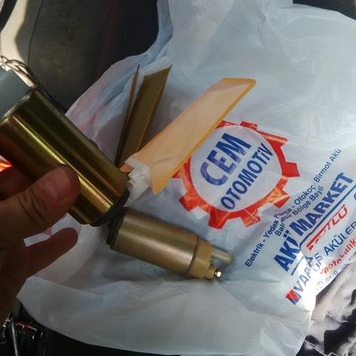

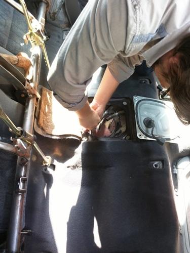

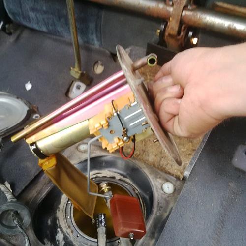

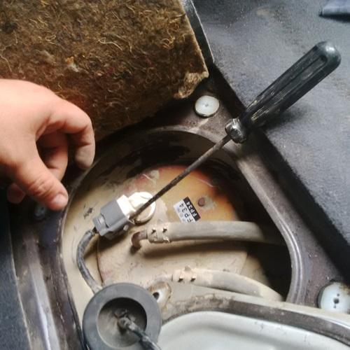

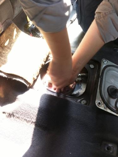

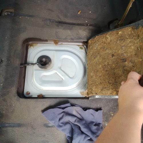

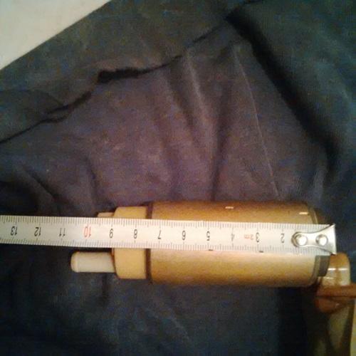

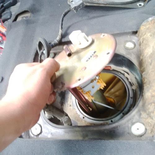

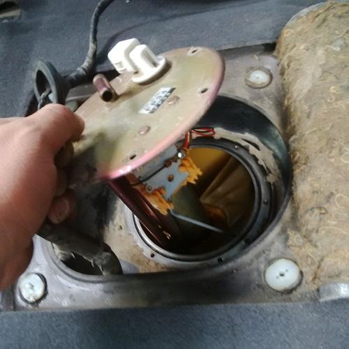

gerisini fotoğraflarla anlatayım...
tansu87

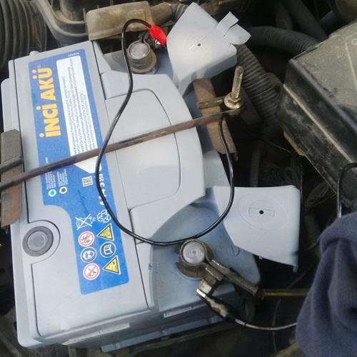

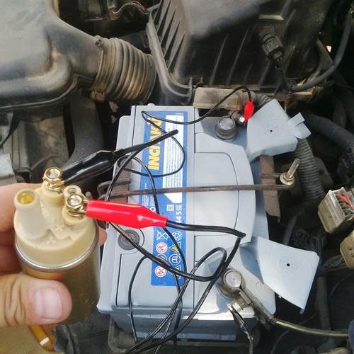

Pompa değil de filtresi olamaz mı?
wenton
1 saat önce, tansu87 :
aküye bağlayıp emin oldum. pompa... arabayı çok fazla benzinsiz bırakmamak gerek
