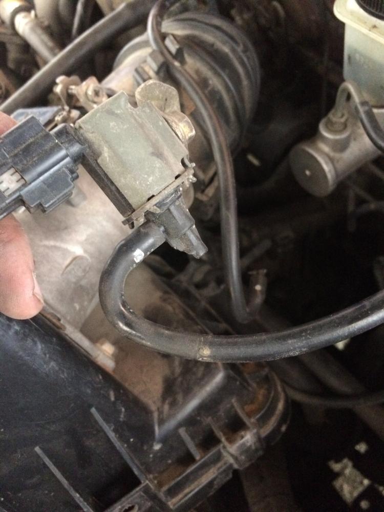

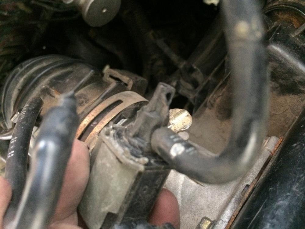

Hayırlı günler arkadaşlar geçen hava filitresi hortumunu sökmeye çalışırken filitrenin tam dibinde bir sensöre bağlı iki ince hortum biri benzin pompasına gidiyor diğeride yani kırmış olduğum motora gidiyor ismini bilmediğim için araştırıp alamıyorum da yardımcı olursanız sevinirim teşekkürler

Vakum aktuatora bağlanması gereken bir uç. Araç 99 model 626 doğru mu? Bir de video çekebilir misiniz? Özellikle ilk resimdeki üzerinde soket olan parçaya(selenoid valf) giren ve çıkan hortumların nereye girip çıktığını görürsek daha rahat yorum yapabiliriz.
Bir de araç otomatik mi?

Evet 99 model 626 video araç başına gittiğimde atarım şimdilik hortumu oraya uydurdum bi zararı olurmu parçayı alana dek

Bir şey olmaz. Ana mantık şu: Motorun emiş kısmından gelen bir hortum elektronik olarak kontrol edilen (kırılan parça) kesici ile bir vakum aktuatoru çalıştırır. Genellikle ek gaz verme, manifoldda düşük devir için açılan kapanan bir klape varsa onu çalıştırma vs bir fonksiyonu vardır. Eğer doğru bir şekilde fonksiyonunu yapabilecek şekilde tamir ettiyseniz yenisini almanıza bile gerek yok. Ama tabiki yenisini alırsanız da iyi olur.
