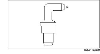

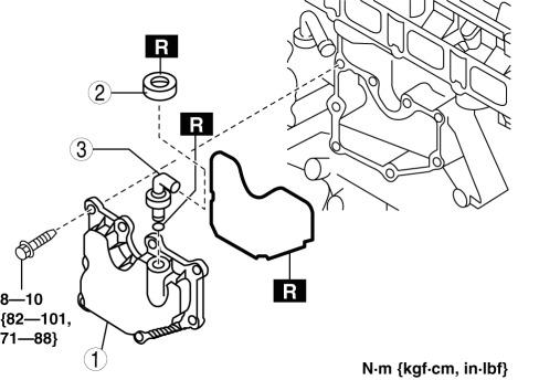

Bir de, varsa pcv valfinin değişmesi tavsiyedir. Varsa diyorum çünkü 2000 cc ve üstü Mazda 3'lerde manifold-motor blogu arasında olduğu kesin ama 1.6'larda emin olamadım. Catcar'a göre yok.
Resimdeki 3 numaralı arkadaş. Diğer resimde A noktasından ufleyince diğer noktadan hava kacirmamasi lazım. Hava kaciriyorsa, motorun fakir çalışmasına neden oluyor.

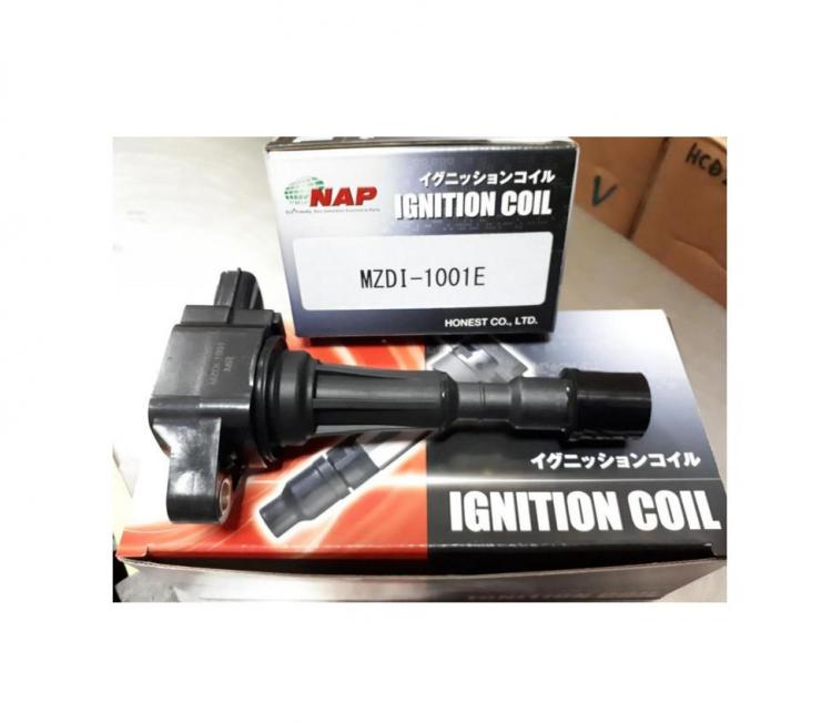

Arkadaşlar bugün araç kontrol edildi. İlkönce ateşleme sistemi incelendi, işin ehli usta, bilgisayara bağladı, motorunuzda veya supaplarda sorun gözükmüyor aracın motor performansı oldukca yüksek dedi, bobinin birisin de sorun olduğunu söyledi. ayrıca üzerindeki bujilerde tırnak aralıkları 80 mm olması gerekir, aracımdaki 120 mm gibi söyledi. Mutlu arkadaşımın kullandığı ngk bujisi aldım. Arızalı diye tahmin edilen bobin izole bant ile sarıldı, deneme bujleri takıldı, sorun büyük ölçüde bitti. Şimdi benim bir adet ateşleme bobini almam gerekiyor, interneti araştırdım orjinal olarak sadece aşağıdaki alman ürünü var almamı tavsiye edermisiniz. Üzerinde çıkan bobin ise fomoco marka.
https://megaparca.com/urun/mazda-3-2009-2013-16-atesleme-bobini-38135
2 saat önce, quiteguide :
İnan, senin adına çok sevindim.
Şu ürüne bir bak. İyi yorumlar var.
Mazda 2 Mazda 3 Ateşleme Bobini ZJ20-18-100 189,85 TL yerine 139,85 TL
https://urun.n11.com/oem-yedek-parca/mazda-2-mazda-3-atesleme-bobini-zj20-18-100-P317697799
Verdiğin destek için teşekkür ederim. Ustamla bobin konusunu görüştük, orjinal olmayan bobinler genellikle 1 yıl sonra sorun çıkartmaya başlıyorlarmış, daha önce taktığı diğer japon araçlarda bunu gözlemlemiş. Bende biraz paraya kıydım, 300 tl civarı japon üretimi orjinal parça buldum ve sipariş verdim. Hayırlısı olur inşallah.
