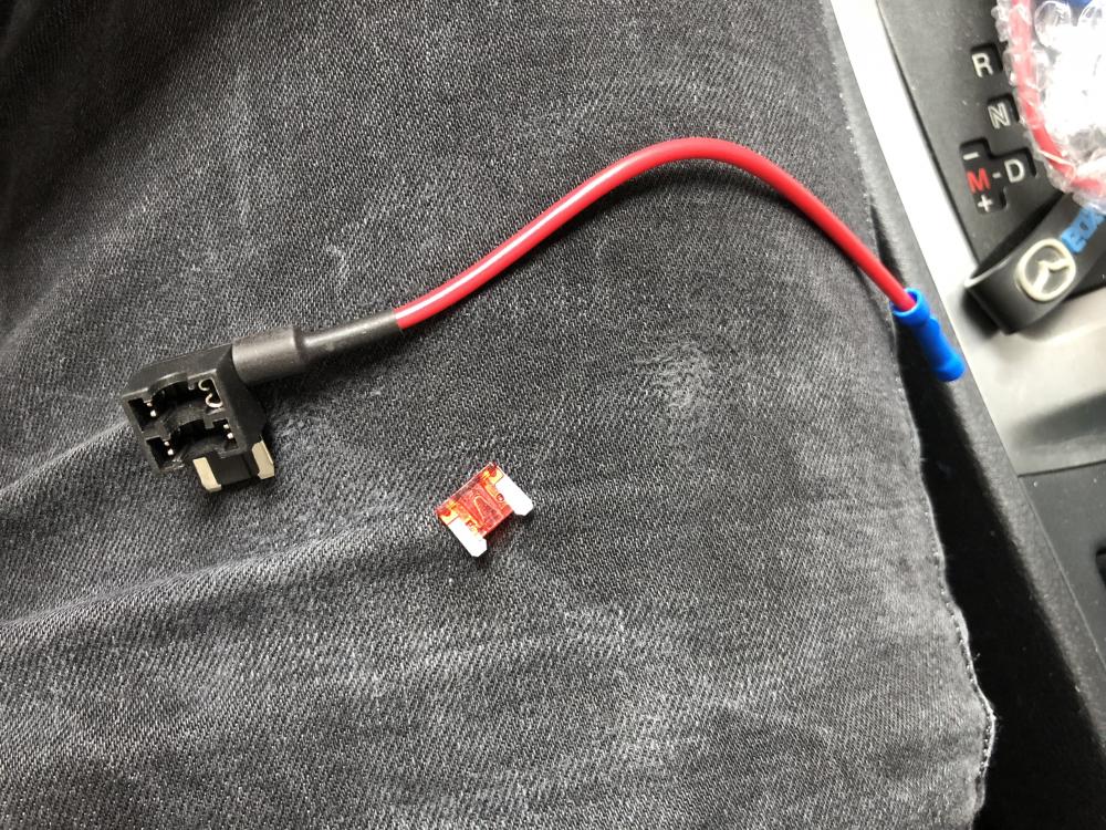

Başka isim bulamadım :) aliexpress’ten aldım. 2.nesil m3’lerde bu ürün gamı için “mini” sigortalar kullanılıyor. Elektrik almak için kolay yol.
quiteguide
Güzel ürün, resimdeki ön görüş kamerasini almıştım. 1 aydır vakit bulup montaj yapamadım, sigorta kutusuna bir bakayım güç alabilecegim düzgün bir yer varsa iş görür.
Teşekkürler.
Yoksa da sigortanın ayağına kabloyu dolayarak da iş çözülebilir.
tansu87
Bir saat önce, Mutlu Tekir :
Öyle zaten. Ama bu daha bi asortik :)

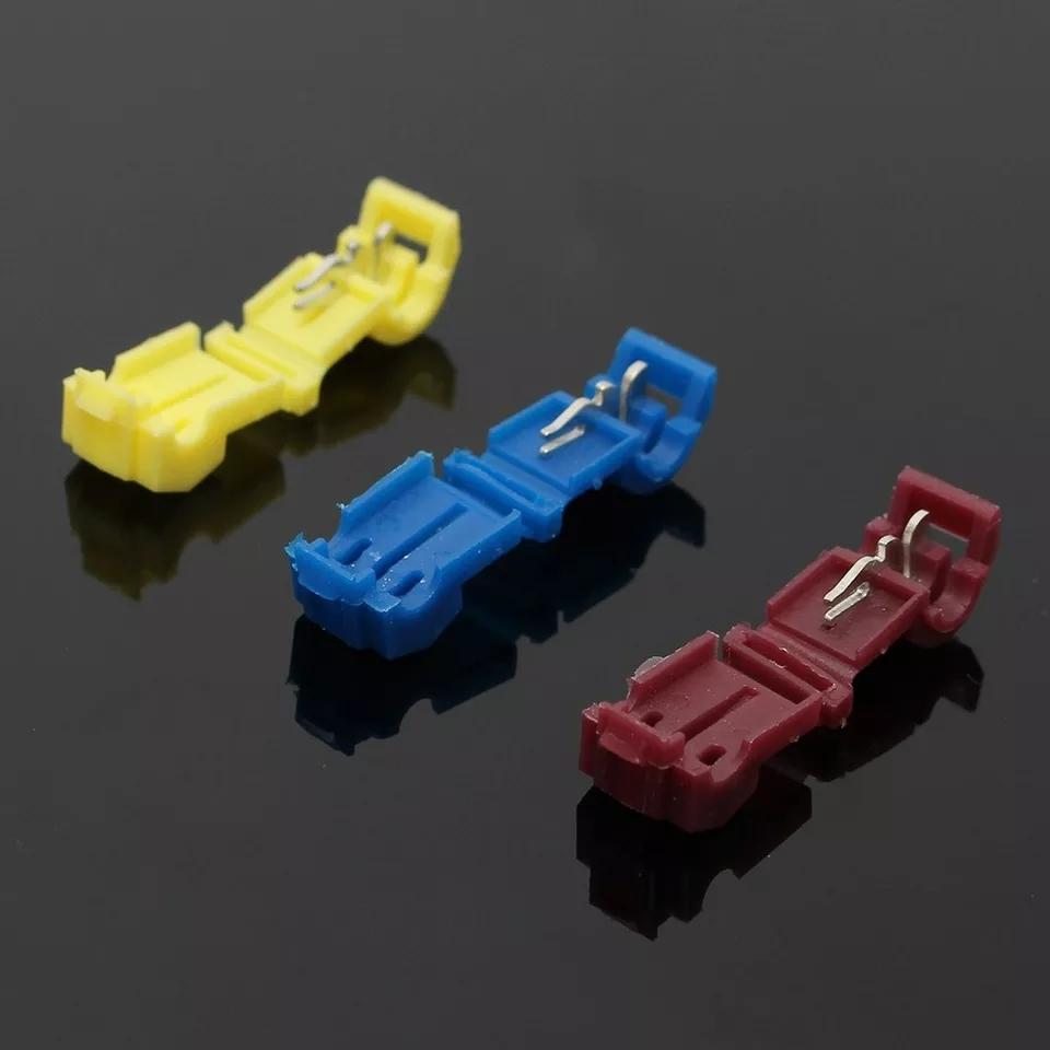

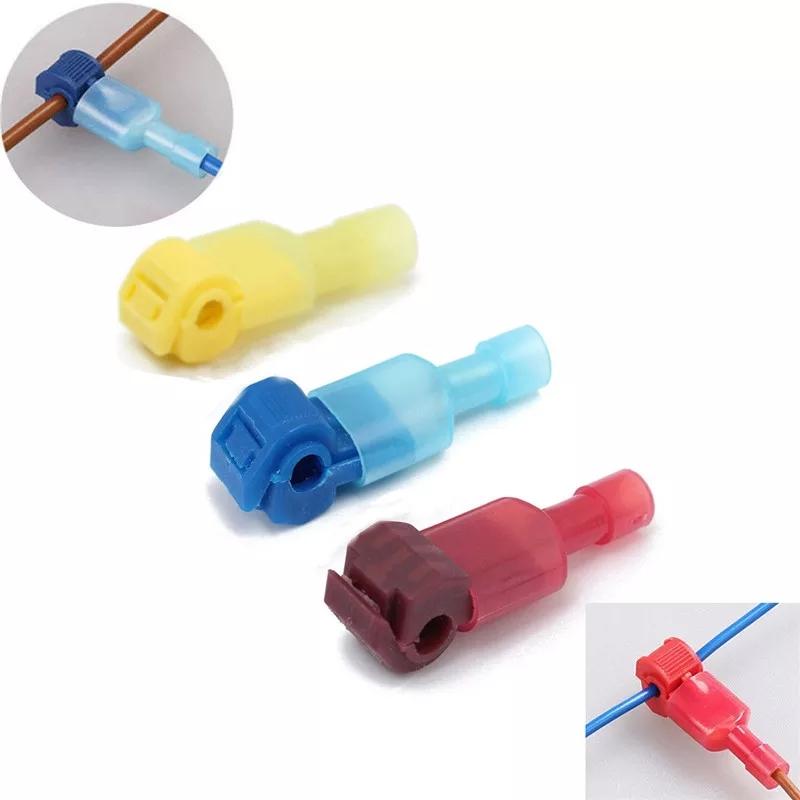

Ali.de kablo soymayla uğraşmamak için şunlar da var. Türkiye de annesinin nikâhını da istiyorlar. Ön/arka kamera montajında, bir yere LED çekileceginde iş görür. 'quick splice connector' olarak geçiyor.
ediz07
23 dakika önce, quiteguide :
bunlar temazsizlik yapabiliyor. pek tavsiye etmem
quiteguide
Bağlantı yaptığı teli kesme ihtimali olur mu diye düşünürken, iyi oldu. Teşekkürler.
13 dakika önce, quiteguide :
Ben kullandım abi. Ediz hocanın dediği gibi temassızlık yapıyor. Kabloyu hiç kesmiyor ama. Bunu kullanacaksan yaptığın gibi duracak, hiç hareket etmeyecek.
Onun yerine konektör kullanmak daha mantıklı ve kullanışlı.
