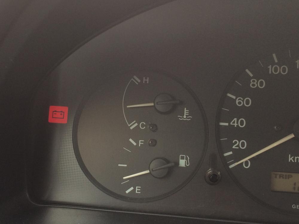

Hayırlı günler farları açınca biraz ilerledikten sonra akü uyarı ışığı yanıyor geçen fark ettim sağ farım lambaları sağlam ama çalışmıyor çalışmadığı için akü lambasıda yanmıyor ayrıca cam düğmelerini çalıştırınca voltajın düştüğünü görüyorum problem nedendir ölçüm yaptırdım şarj güzel normal yani
Şarjı iyi olabilir ama şarj sistemi arızasında yanıyor genelde o lamba

Teşekkür ederim yani Konjektör veya kömürlerin değişmesi lazım
Gkmn
kömürlerini değiştirdim sonuç değişmedi yine aynı usta sağ farın soketinde problem oluğunu söylüyor haftasonu baktırıcam artık
sokette bağlı olan far çalışıyorsa sorun nasıl sokette oluyor?

Far çalışmıyor abi soketle uğraştı yandı ama sonradan yine bozuldu

Sorun bu olabilir mi yani akü ışığı bundan dolayı yanarmı
Arabalar
Bağlantının şasi (-) kısmında oksitlenme olabilir.
Konjektörü de bir kontrol ettirin.
