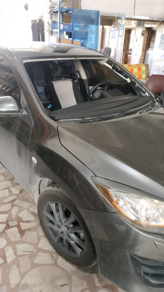

Cumartesi günü camımı değiştim. Yetkili servis için yol parası+cam muafiyet ücreti vermek fazla geldiği için yan sanayi camı bedavaya taktırdım. Ön camım hem çatlamıştı, hem de kılcal çizikler gece görüşümü çok azaltıyordu. Zaten çıkan cam da değiştirilmiş orjinal camdı.
Olimpia takıldı ve orjinal camla arasında hiçbir fark göremiyorum. Sağ ve solda görüntünün kırılması durumu yok. İşi yapan usta sayesinde bir problem yok şimdilik, yağmurlar yağınca su alacak mı diye kontrol edeceğim. Fakat 120 km hıza kadar çıktım rüzgar sesinde artış ya da üfleme gibi bir ses yoktu, önceki camda nasılsa aynı. Görüntü çok netleşti. Cam daha yeniyken Gtechniq G1 siparişi verdim. Geldiği gibi camı önce ipa ile temizleyip uygulayacağım. 2 yıla kadar su kaydırma sunuyormuş ve böcek, kireç gibi izlerin yapışmasını engelliyormuş. Camın ömrünü uzatmak için düşündüm.
Tek sıkıntım var, 2100 devirde bazen çok hafiften sol önden bir zırıltı sesi geliyor, sileceğin olduğu kısımdaki plastik kısım galiba cama çarpıp titreştiriyor, bu nedenle oluşuyor. Orjinal camda bu plastik aksamla cam arasında bir malzeme var mıydı normalde? Vaktim olursa kendim söküp çift taraflı bantla sabitlemeyi, vaktim olmazsa da yaptırdığım ustaya geri gitmeyi planlıyorum.
Bu arada yıllar geçtikçe maliyeti kısacağız diye firmalar araçların malzemesinden çalıyorlar gerçekten. Camı tutan saclar o kadar ince ki elle rahatlıkla ittirilebiliyor. Resmi büyütürseniz kaput üst çizgisinin üstünde, ön göğüsün ön cam hizasında bittiği yerin altında. Cam yan ve üst çerçeve ile birlikte bu sacın üstüne oturuyor.

Normal cam 600 tl, rezistanslı 1400 tl. Olimpia fiyatları. Uygun olsaydı rezistanslı taktırmak istiyordum da hiç gerek yok. Gtechniq G1 yapıp kışın da buzlanmamasını sağlarım. :)
Ama istersen iyi bir detaillingci bulursan seryum oksitle cam ilk günkü duruma getirilebiliyor derin çizik yoksa. Üstüne de kaplama yaparsan gelecekte oluşacak kılcal çizikleri engellemiş olursun.
Bunun sebebi de hep istasyonlardaki fırçalar. Halbuki fırça yerine Avrupa'daki gibi fırçasız delikli kumaş sarılmış cam silecekleri kullanılsa hiç problem olmayacak. O nedenle bizim istasyonlardaki fırçaları kullanmayıp ıslak mendille silmek daha mantıklı.
Seryum oksit işini araştırayım o zaman. Derin çizik yok. En azından görüş alanımda yok. Madem düzeliyor değiştirmem valla. Bi bakayım ben tşkler
