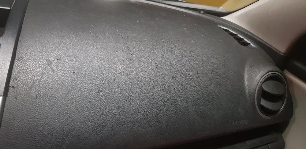

Mazda 6 2009 göğüste erime ve catlama
Koray cetin
Arkadaşlar aracim bu hale geldi tamiri veya bilgisi olan var mi20190523_180023.thumb.jpg.9a64f26640bfa5c6a829332c60580f18.jpg

Komple deri kaplama yapılabılır döşemecıde. Aırbag düşünerek yaparlar heralde

Teşekkür ederim yarın bir airbag ciye gidecem görüşünü alalım
mustafa gökmen
Aynı model mazda 6 aracım var ve geçen yaz güneşten dolayı benim aracımın da torpidosu aynı duruma geldi.
Değişimin gerekli olduğunu söylediler.Kimi mazda sahipleri serviste ücretsiz değişimini zor bela yaptırabilmişler diye internette okudum.

3 saat önce, Katil Balina :
dışarıdan müdahale ile olmamış mı? çocuk vs?
İlk başta sanki çocuklar tornavida bıçakla dalmış gibi geliyor değil mi? Bende de öyleydi. Bunu güneş yapıyor maalesef.
Forumda konusu mazda 3 göğüs erimesi şeklinde mevcut. Aynı durum. Ben dahil değiştirenler oldu. Servis bakımlı diye %70 civarı bi indirim aldım. 1500₺ değişti. Eğer indirim olmasaydı kaplama yaptıracaktım.
Kartal’da soft kaplama var. Profosyonel çalışıyorlar. Bir göz gezdirin. Göğüs sökülüp kaplanabilir.

Mazdanın ayıbı işte göğüs sorunu 10 arabanın 4- 5 ınde var Bunu ücretsız degısceksız servıs olarak...

Aracın servis bakımlı ise km düşük ise serviste dosya açtırabilirsin.bu kronik bir sorun.ücretsiz yaptırabilirsin.ben mazda damlada değişimi yaptırdım. 150tl.maalesef mazda damla kapandı.diğerleri ilgilenmiyor

Aynı sorun bendede vardı yaklaşık 1 ay önce Adana da İstanbul airbeg te kaplama yaptırdım. orjinalinden sağlam oldu.

Müsait bir zamanda fotoğraf paylaşır mısınız? Bir de sonradan kullanılan malzemede zamanla kalkma,bollaşma vs. gibi bişey olur mu acaba?

Benim araçta resimdeki gibi çukurlaşmaya başladı.
